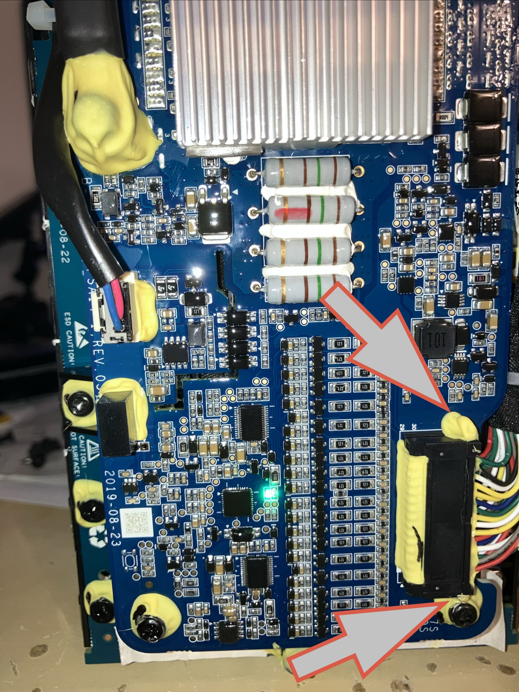

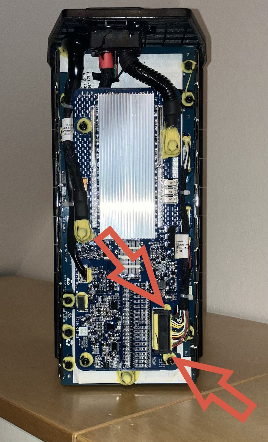

Bei meinem Akku war auch ein schwarzer Stecker verbaut.
Ich vermute, dass seitlich an dem Stecker unter der Versiegelung die Verriegelung ist.

Ja danke, Du lagst richtig. An den Seiten dieses komische Porös-Silikon runterstemmen, dann gings und der Stecker hat es unbeschadet überlebt...bleibt nur noch die Frage, wie es sich mit dem Austausch-BMS verhält bzgl. Stecker. Ob das kompatibel ist oder nicht.olliwetty hat geschrieben: Fr 27. Mär 2026, 11:41 Bei meinem Akku war auch ein schwarzer Stecker verbaut.

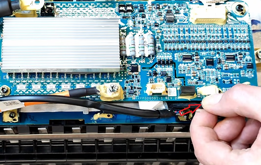

Auch spannend, die in dem Zerlege-Video genannten 3 Buchsen und auch Kabel für die Temperatursensoren (Min 1:17) gibt es bei meinem BMS auch nicht. Ist die REV 4 des BMS wie man erkennen kann.
Schon heftig wie viel sich da verändert hat...mal schauen was ich bekomme und was Hammer Intl dazu sagen wird.

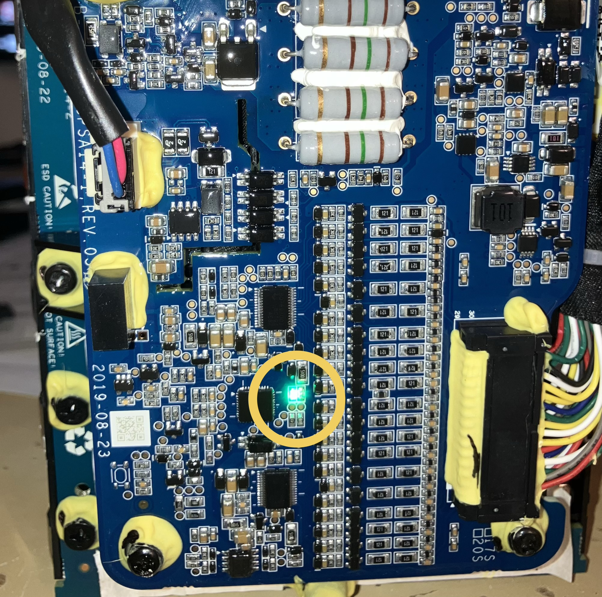

Hi zusammen, habe heute evtl. das gleiche Problem an meiner TC Max festgestellt. Wollte die erste Fahrt nach dem Winter machen. Akku rein und nichts passiert. Habe den Akku geöffnet und durchgeprüft. Jede Zelle hat 3,8V - Zellen und Ladezustand sollte also in Ordnung sein. Konnte aber auch feststellen, dass die Freigabetransistoren die Spannung nicht freischalten. Laden geht sowohl mit dem original Ladegerät als auch mit einem Aliexpress Schnellladegerät nicht.
Was mich allerdings verwundert ist, dass selbst wenn ich den Akku ins Moped einsetzte und zusätzlich über die Ladebuchse das Ladegerät anstecke das Moped kein mucks macht. Die Spannung des Ladegeräts konnte ich am Motorcontroller auch messen. Kann sich das jemand erklären? Benötigt der Motorcontroller noch mehr als Batteriespannung?
Noch zur Info: Bei meinem BMS handelt es sich auch um die Rev3 mit Datum 2019-08-23/22

@lemi: Zeigt der Akku noch ein Lebenszeichen (Heartbeat), blinkt dort eine LED auf dem BMS?
Ob das Blinken ein Indikator für ein intaktes BMS ist, kann ich aber nicht sagen.

Die LED am BMS zeigt den Health-Status an: das gesunde BMS blinkt nur grün, bei meinem blinkte erst gar nichts mehr, nachdem ich den großen Stecker mal ab und wieder angesteckt hatte, blinkte es rot und grün. Das ist offenbar das typische Fehlerbild des BMS wenn es eine Unterspannung festgestellt haben will.olliwetty hat geschrieben: Di 7. Apr 2026, 10:15Scheint dieses Jahr eine Seuche zu sein.
Meinen Akku habe in den Winterpausen nach 4 bis 6 Wochen immer mal für eine viertel oder halbe Stunde an das Ladegerät gehängt.
