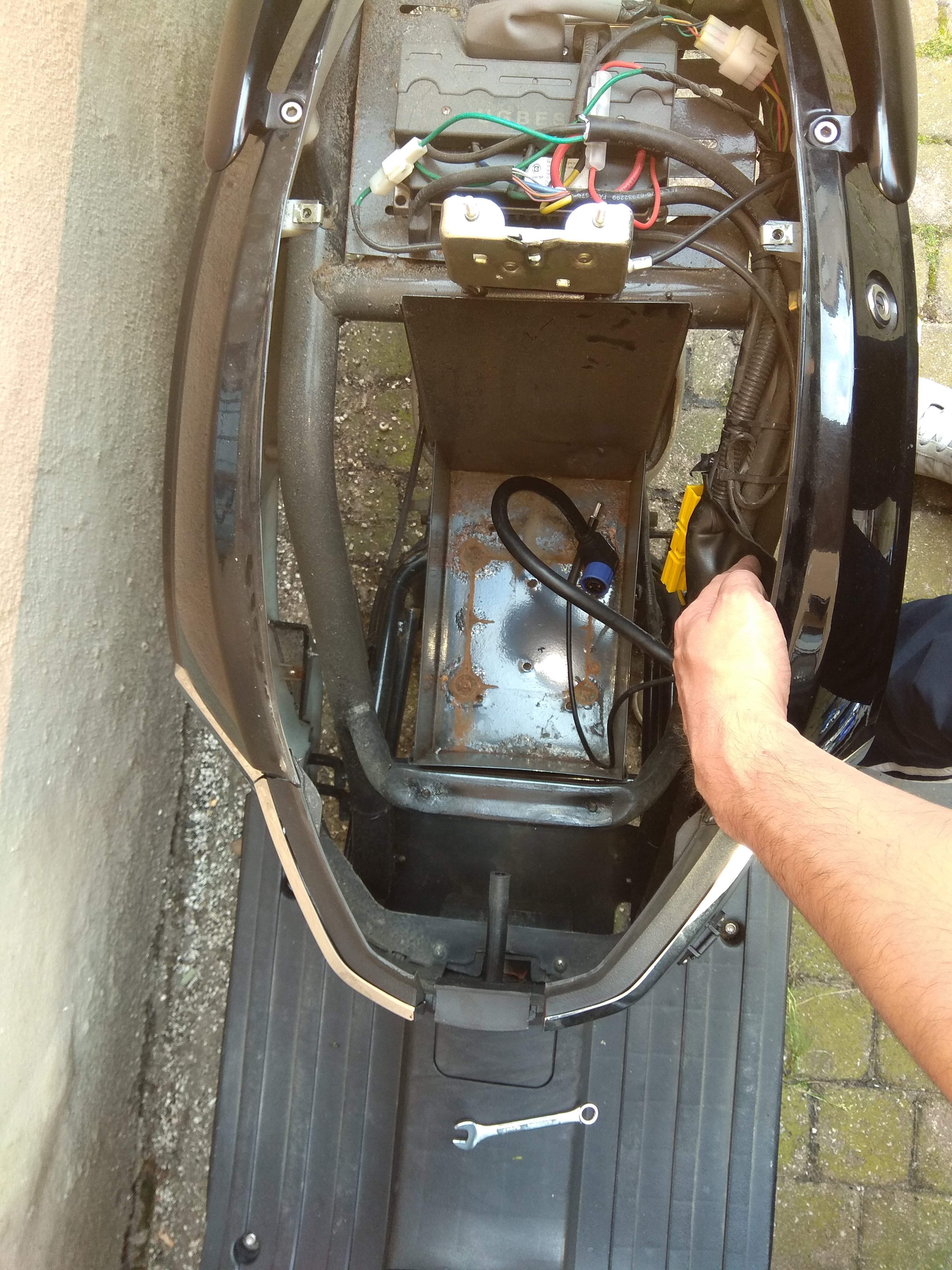

10.07.2020: 12085km
Die neue Batterie fährt und fährt, hier erwarte ich in absehbarer Zeit keine Probleme.

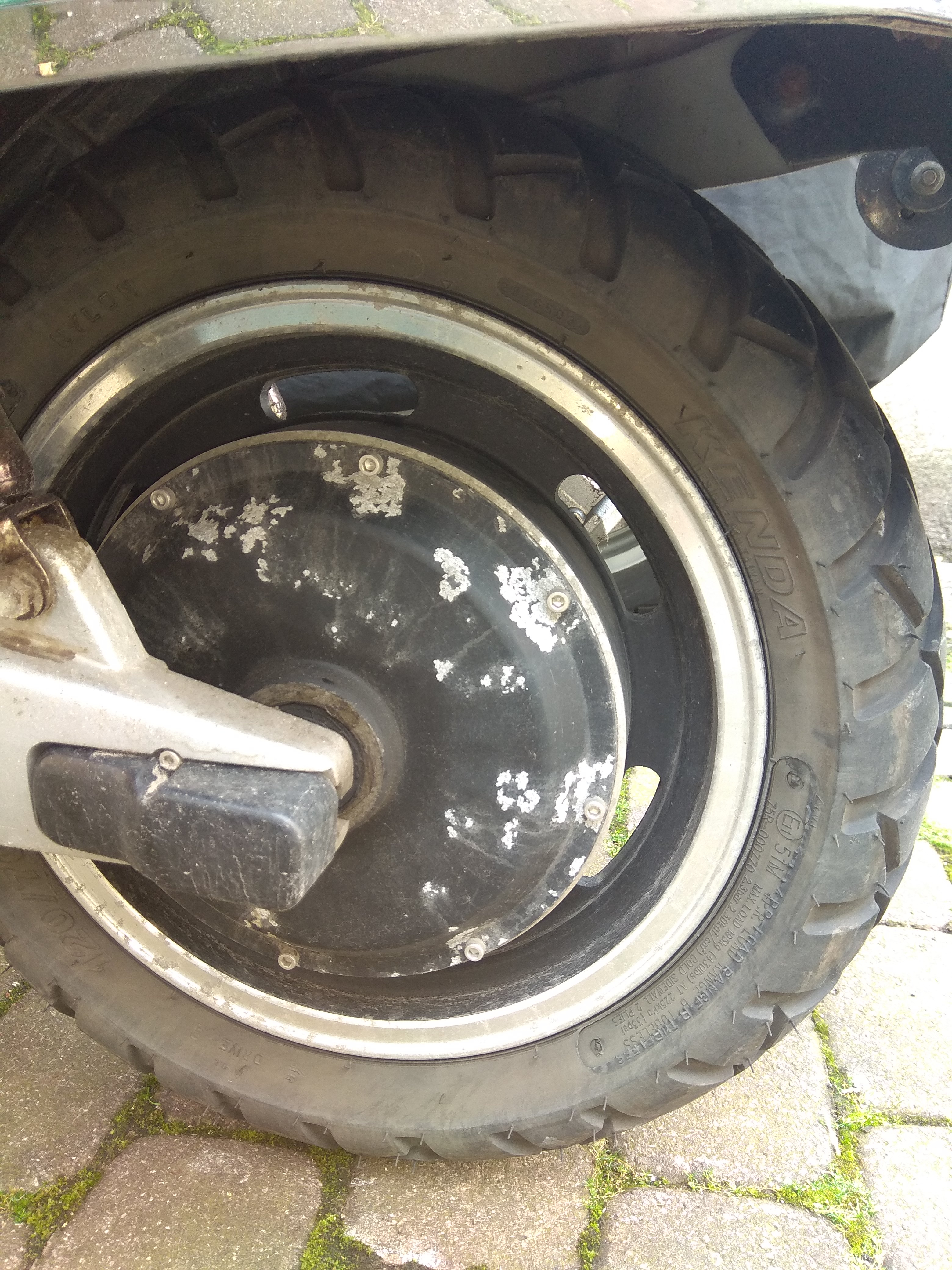

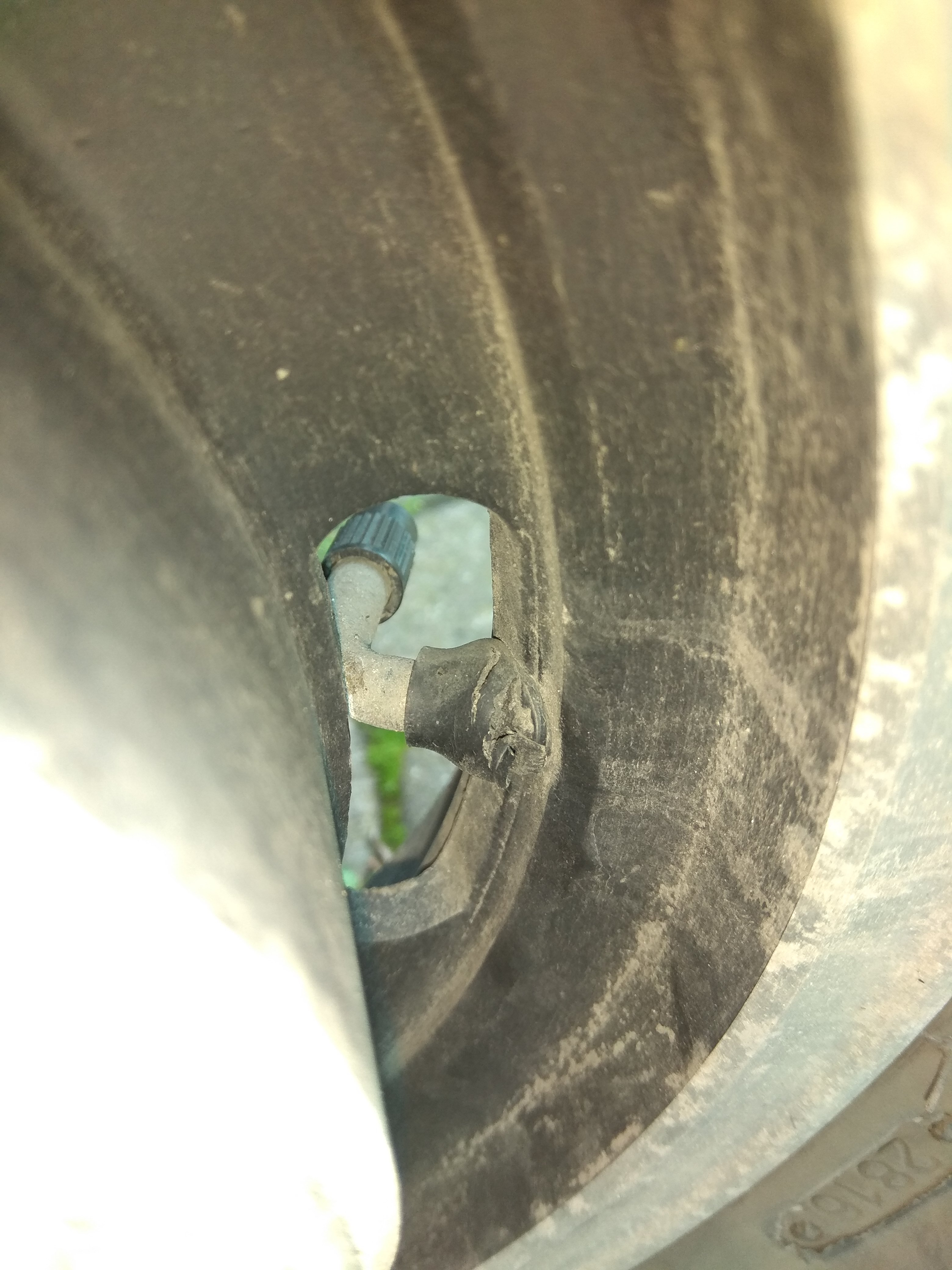

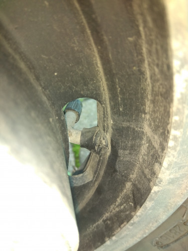

Nur leider hat sich die nächste Baustelle aufgetan. Mein noch orginales Hinterradventil (das von den Chinesen schon mangels Platz schief montiert wurde) ist nun am Sitz undicht. Jetzt muss ich morgen das Rad ausbauen und einen Reifenhändler finden, der mir 120/70-12 51M Reifen drauf montiert. Ich habe leider keine Maschine, und ob ich es nur mit der Hand schaffe, will ich eigentlich nicht ausprobieren.
Ich hoffe bloss, das in der Zuleitung zum Hinterrad unter dem großen Schrumpfschlauch hoffentlich eine Phasentrennstelle ist, dann kann ich das Rad nämlich ohne Verkleidungsdemontage vom Roller abmontieren. Das wäre dann ausnahmsweise mal ein Pluspunkt für die chinesischen Designer.
Theoretisch könnten auch die alten Reifen wieder drauf, sie haben immer noch locker die gesetzliche Mindestprofiltiefe von 1mm. Aber die sind schon ordentlich ausgehärtet, bei Vollbremsungen kommt das Hinterrad sofort und wenn sie sowieso runter müssen, dann lasse ich sie jetzt nach 12.000km doch mal tauschen, auch wenn ich in den Roller nur das nötigste stecken möchte.

Ist nun die Frage, ob schlauchlos oder mit Schlauch. Bei schlauchlos könnte der Reifenhändler die Luft ablassen, den Reifen zur Seite drücken, ein neues Ventil einbauen, Reifenpaste auftragen und den Reifen wieder aufpumpen. Reifen dienen der Sicherheit. Als Motorkabel am Controller lösen, Hallstecker lösen, Hinterrad ausbauen und zum Reifenhändler. Ich glaube nicht, dass der Motor einen dicken 3-poligen Motorkabelstecker hat. (Der ähnliche etropolis Bel Air hat einen 3-poligen Motorkabelstecker).

Re: Mein Uranus (Logbuch hmpf)
Das ich nach 12000km und 3 Jahren mal einen neuen Reifen für <50€ ohne Montage kaufe, ist ja in Ordnung, normaler Verschleiß. Die Kenda-Reifen waren anfangs akzeptabel (nicht gut), nach 3 Jahren schon eher schlecht. Würde der Roller schneller als 45 fahren, hätte ich sie schon von Anfang an getauscht. Vielleicht gönne ich mir auch vorne einen neuen Reifen, da sollte es keine Probleme geben, weil wie bei jedem anderen Roller und sehr leicht auszubauen.Bodo 1800 hat geschrieben: Fr 10. Jul 2020, 14:15 hatte meine Stollenreifen über 35.000 km drauf. Sie waren total ausgehärtet. Musste bei jedem Wetter aufpassen bei 45km/h. Irgendwnn hatte es mir gereicht, neue Reifen drauf und fertig. Das jedenfalls werde ich nicht mehr mach, die Reifen so lange drauf zulassen.
Das weiß ich und daher will ich das auch machen lassen. Ohne Werkzeug wird das ein Krampf hoch drei. Das Problem ist nur eine Werkstatt zu finden, die sich da ran traut. Erster Anlaufpunkt hat schon abgewunken, auf Rückmeldung vom zweiten warte ich noch.Bodo 1800 hat geschrieben: Fr 10. Jul 2020, 14:15 Das selber herunterziehen der Reifen ist ne schwere Arbeit mit nur mit drei Reifenschlüssel und am Boden knieend.
Ausbauen werde ich den Reifen aber selbst, da ich mein Gefährt mittlerweile besser kenne als jeder Mechaniker in der Umgebung. Wenn es keine Phasen-Trennstelle gibt, dann werde ichs wohl unter der Verkleidung durchzwicken und Kabelschuhe ranmachen, die ich dann wieder zusammenschraube + mit Schrumpfschlauch versehe. Das geht genauso schnell wie den Roller komplett zu zerlegen.

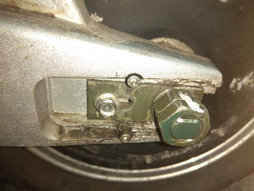

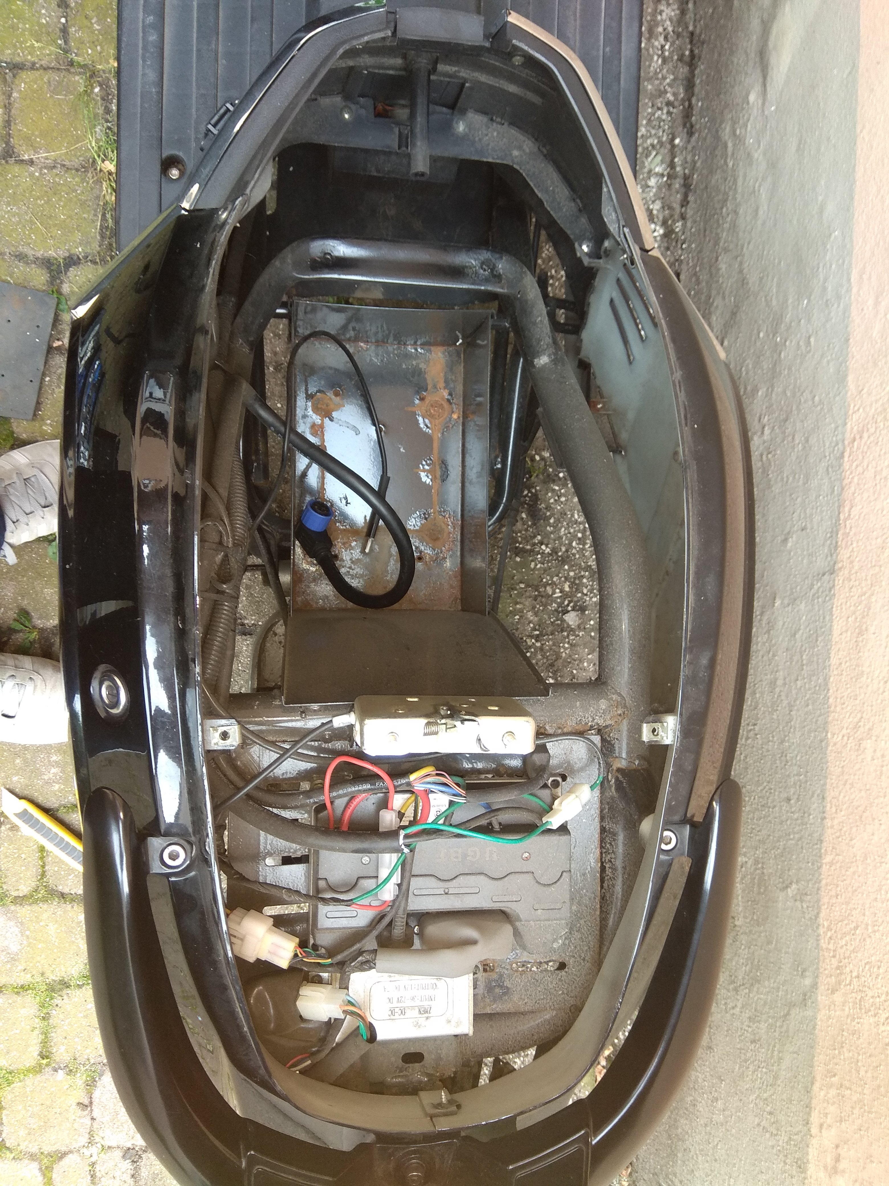

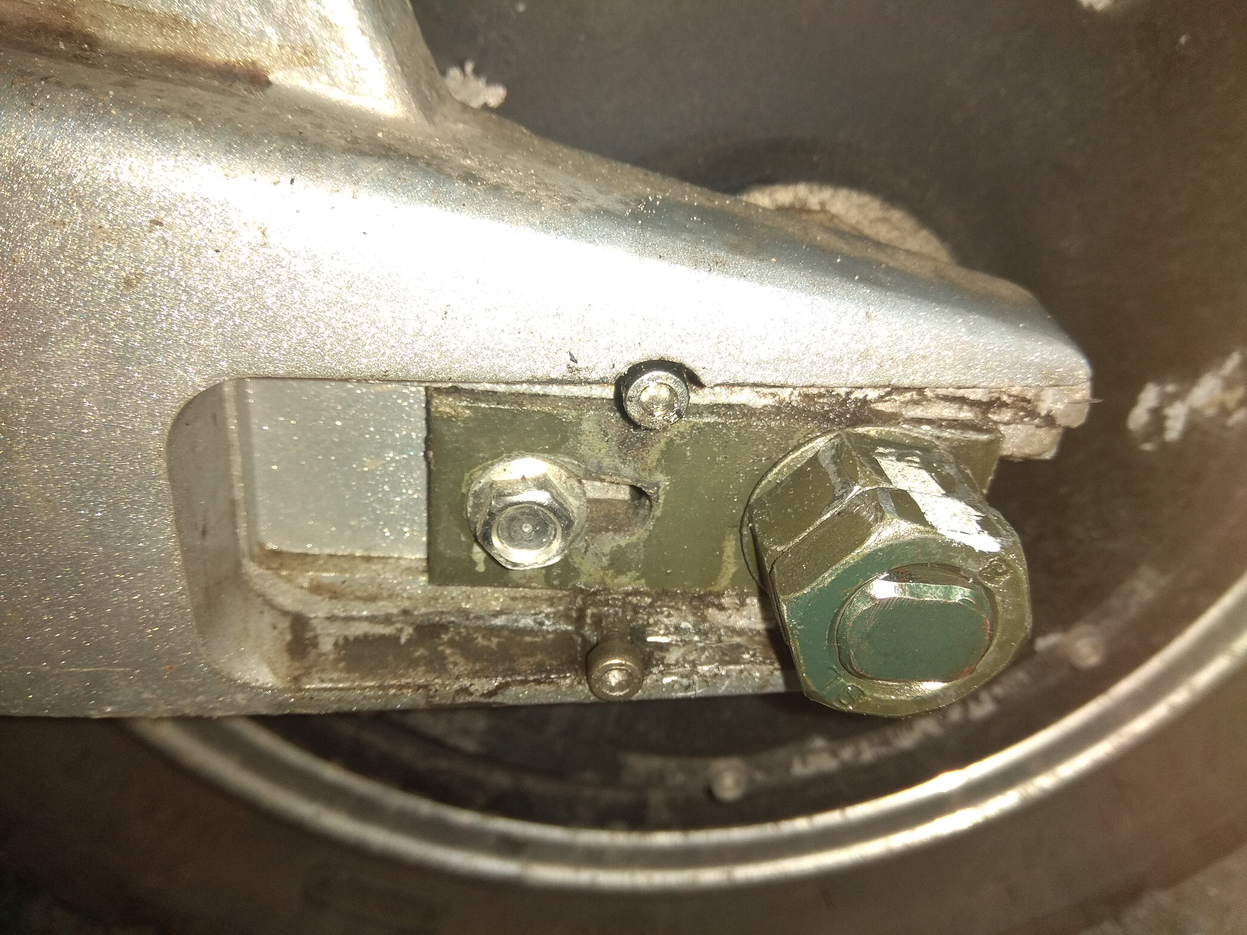

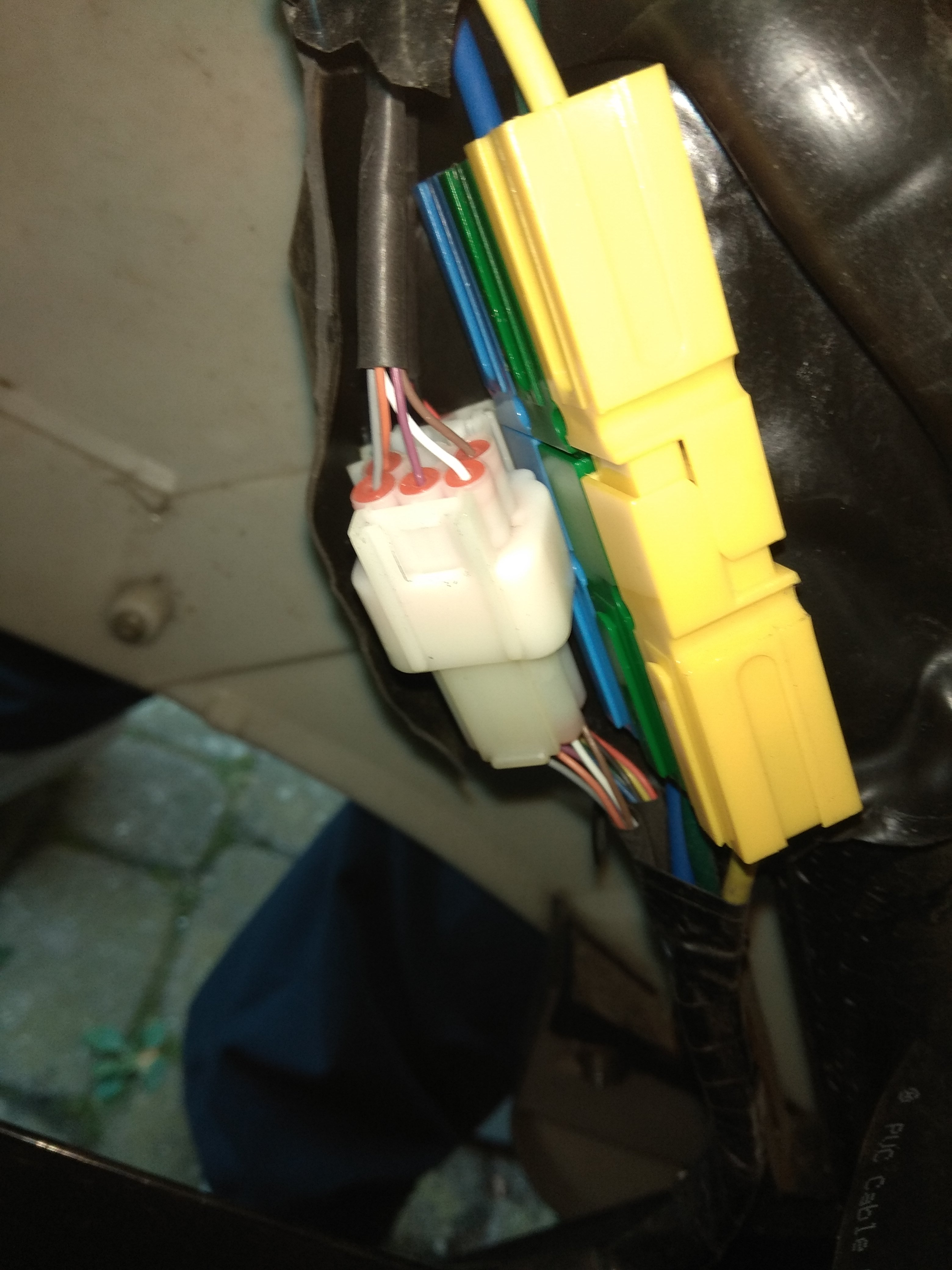

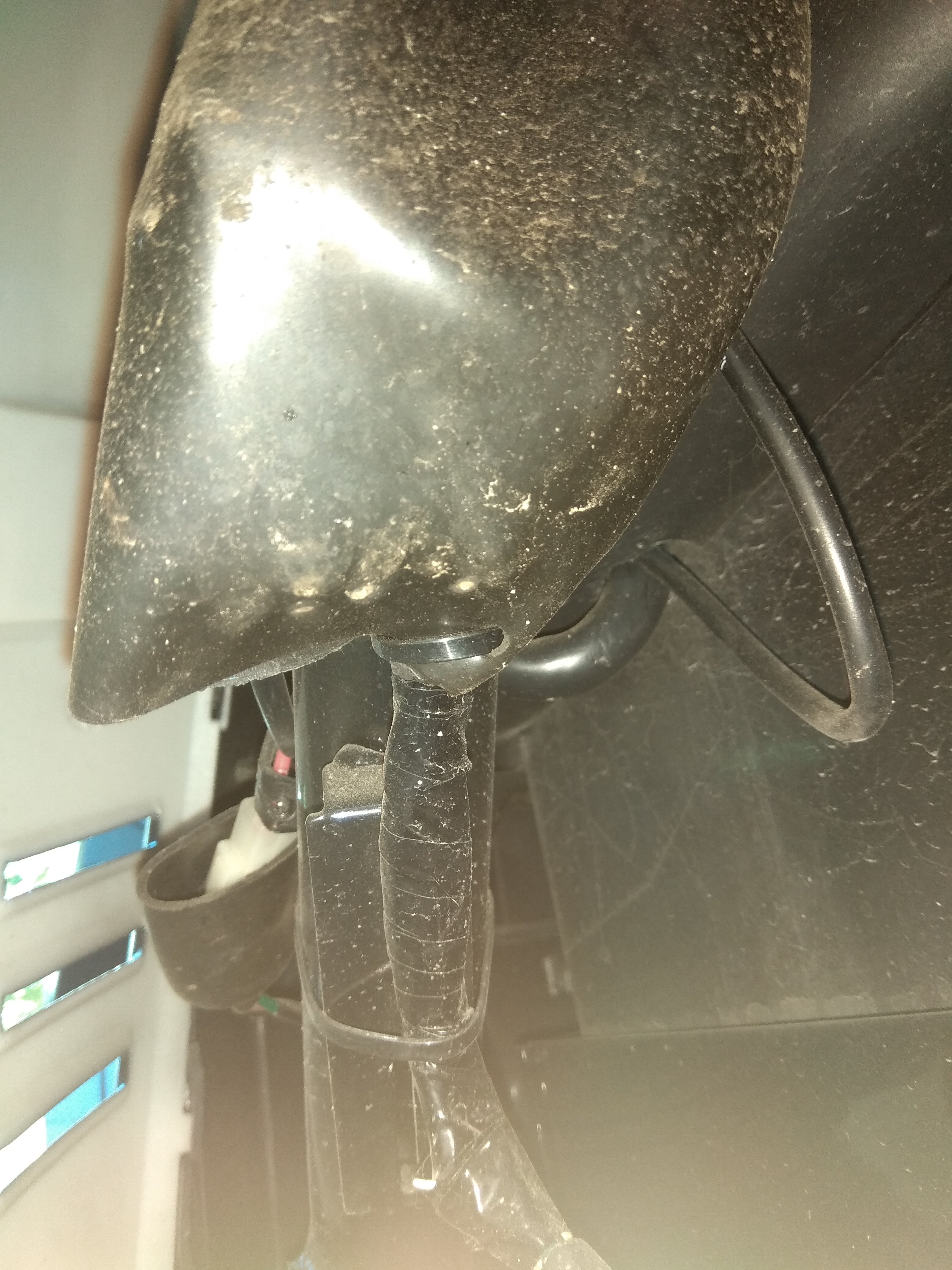

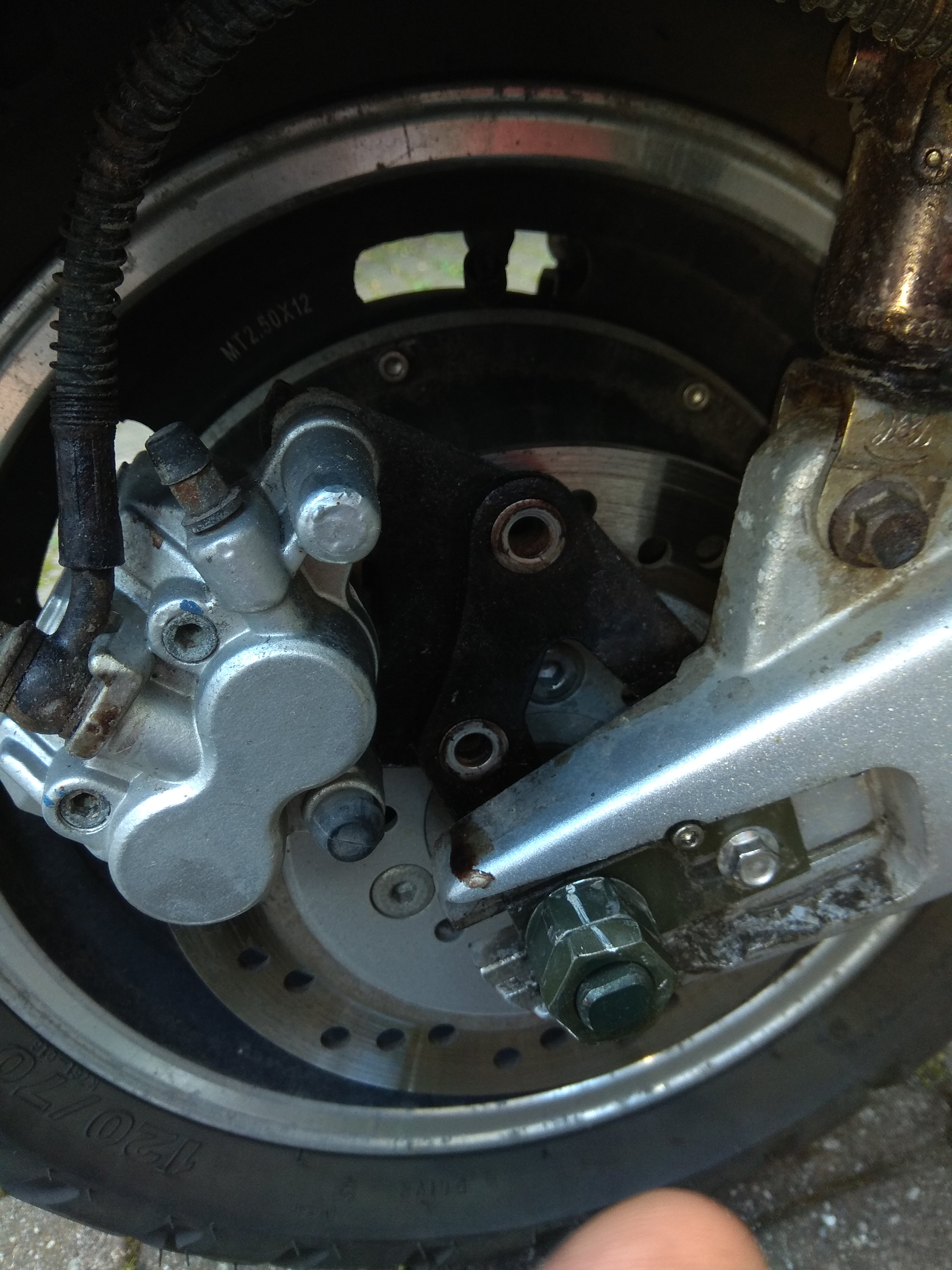

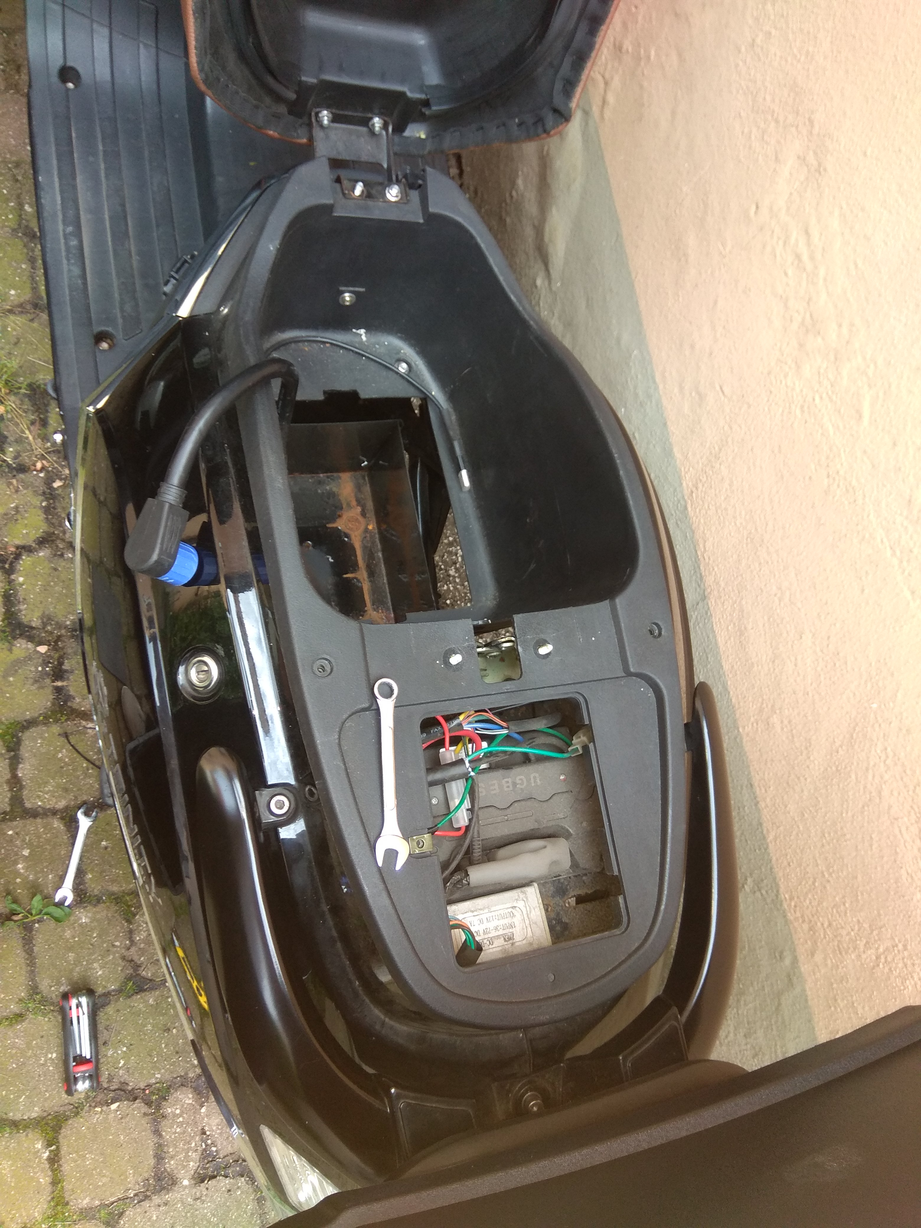

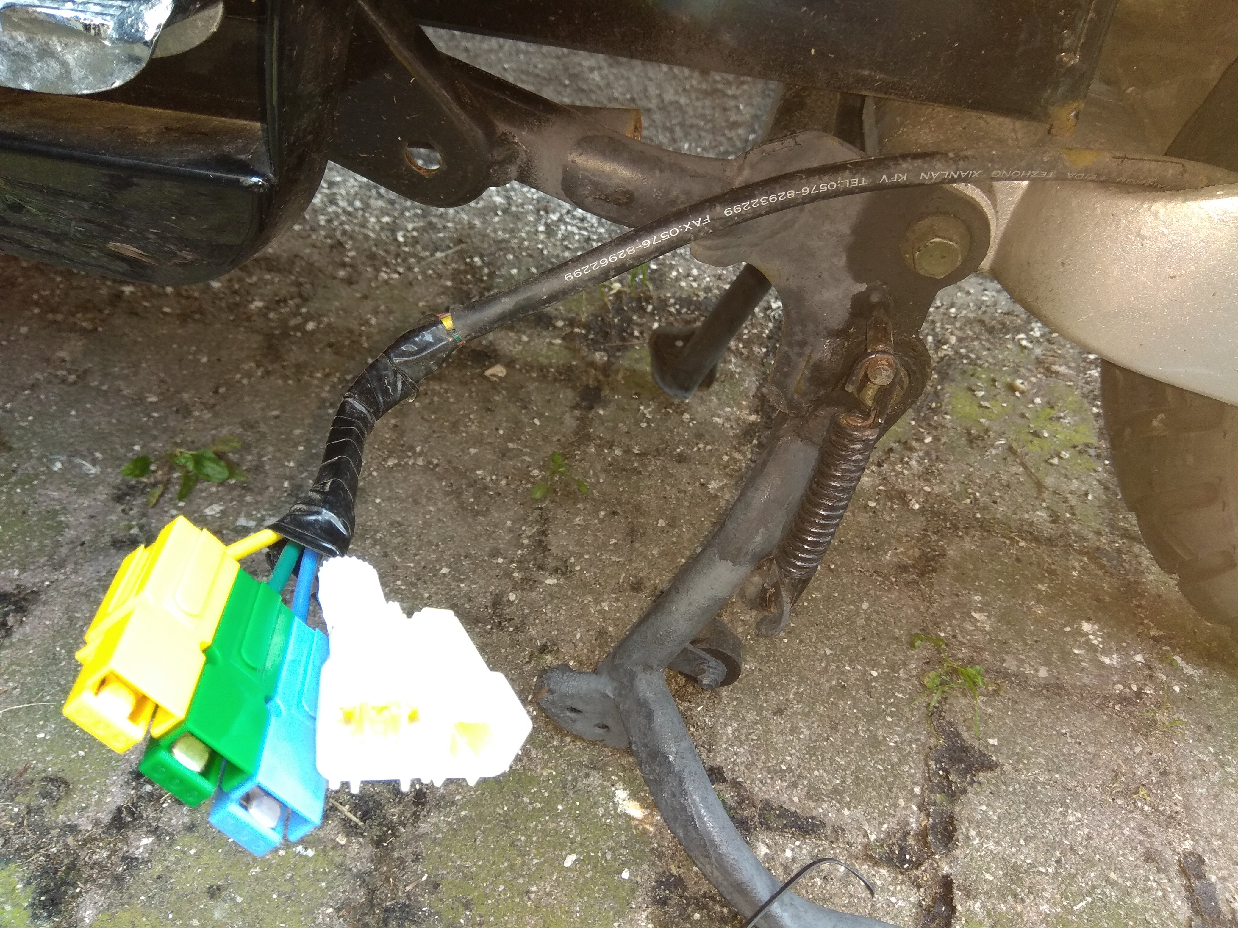

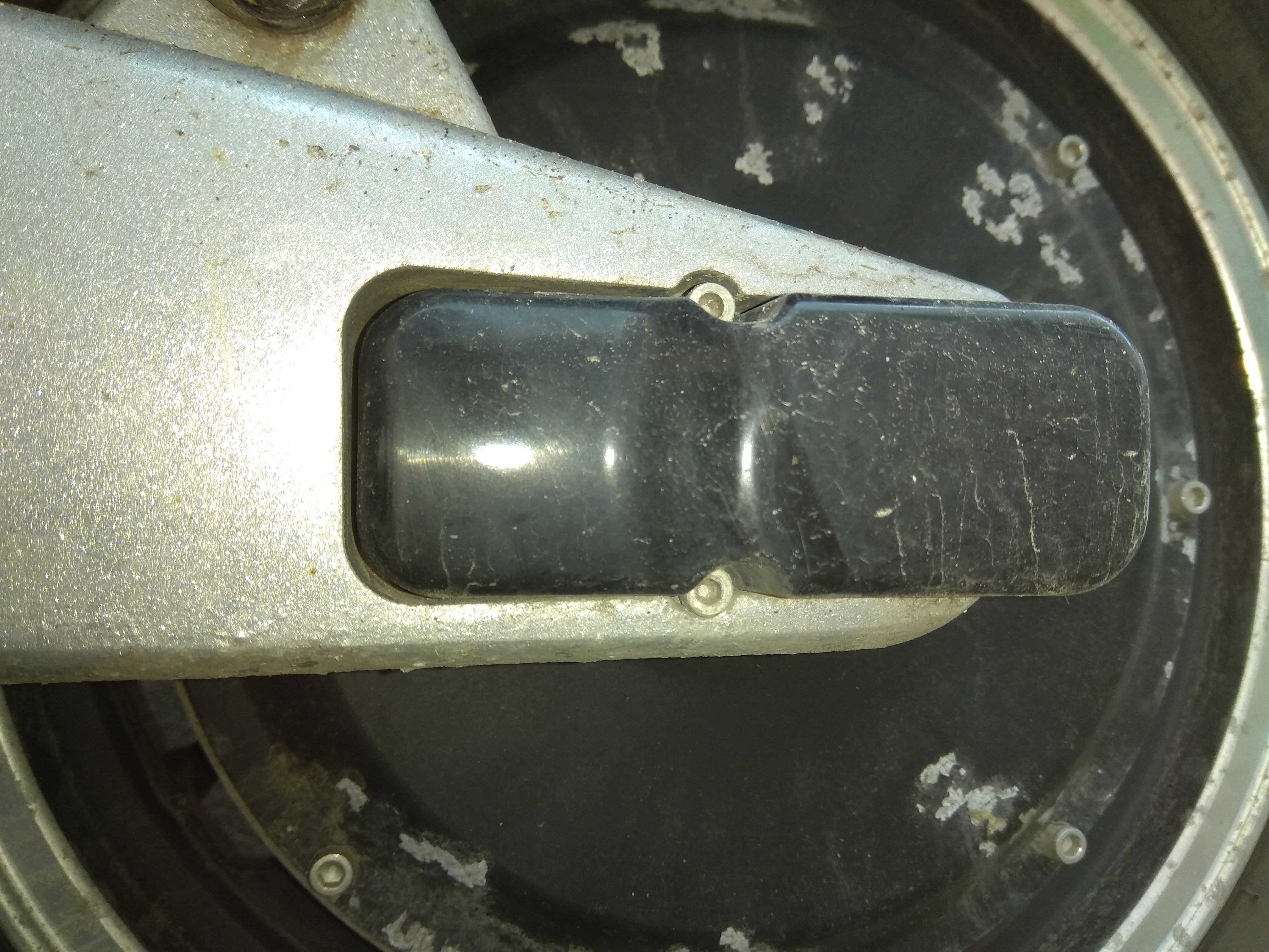

Mein Uranus hat wie gehofft sehr komfortable Steckverbinder, ein Ausbauen des Hinterrads ist daher von Elektronik-Seite aus sehr leicht. Man muesste nichtmal das Akkufach entnehmen, ich habe es zum Schrumpfschlauch aufschneiden trotzdem gemacht, nicht das ich am Ende ein Kabel durchschneide.
Leider spielt die Mechanik nicht mit, sicher auch durch meine Winterfahrten bedingt. Nach 3 Jahren waren quasi alle Schrauben recht fest.
Bremse lies sich abbauen, aber auf jeder Seite zwei 3mm Imbus Schrauben, die die Abdeckungen der hinteren Welle festhalten, liessen sich nicht lockern. Nach Anwendung von reichlich WD40 habe ich bei dann beim Rausdrehversuch bei einer den Kopf abgedreht (d.h. Schraube geloest) und bei den anderen 3 nur den Kopf ausgeleiert. Ich hatte dann keine Lust mehr und habe Methode "Und bist du nicht willig, so brauch ich Gewalt angewandt" und die Abdeckungen einfach mit dem Schraubenzieher runtergehebelt. Die sind nur zur Schoenheit und haben nach hinten eh ein Loch, d.h. sie schuetzen sowieso nur vor groben Dreck. Ich werde sie einfach mit Gaffa-Tape oder aehnlich wieder festmachen.
Die gekonterten Radmuttern (24) konnte ich auch nicht loesen, da meine Nuesse nur bis 22mm gehen und ich nur einen Schraubenschluessel hatte
Ich habe jetzt alles wieder zusammengesteckt , so komme ich den 1km bis zum naechstgelegenen Reifenhaendler und der bekommt es dann hoffentlich locker. Was jetzt genau zu tun ist, weiss ich ja jetzt.
Ich habe naechste Woche Urlaub, und bin nicht da, hoffe es klappt morgen noch spontan ohne Termin...
