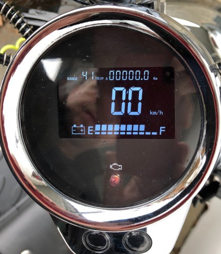

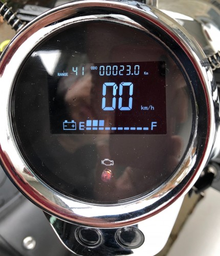

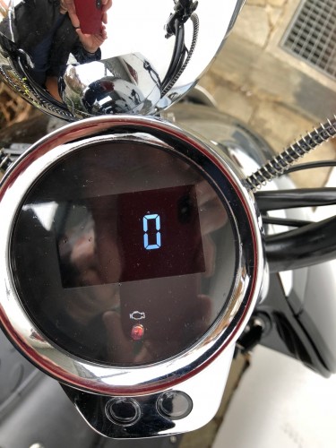

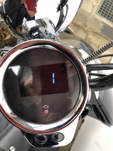

Die Testerei geht bei mir weiter.... -DIGITAL TACHO-
(denke die meisten wissen es schon von euch, aber für die Nichtwisser unter uns, wie ich, ist dies gedacht :lol: )
Nach einschalten des Neptun's erscheint im digitalen Tacho ein hochzählen:
Wie schon gesagt, danach erscheint die Kilometeranzeige gesamt für ein paar Sekunden:
Im Fahrbetrieb sieht man dann diese Anzeige mit Trip A:

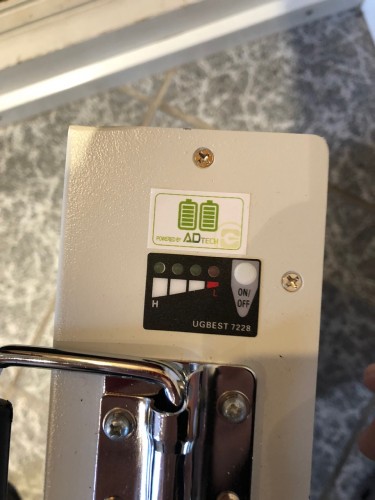

Die Testerei geht bei mir weiter.... -AKKUS-
die Akkus sind mit einem Bajonett-Verschluß angeschlossen.
Beim einsetzen durch leichtes drücken rastet der Bajonett-Verschluß ein. Zum Öffnen in die angezeigte (Pfeil) Richtung den blauen Ring drehen. HINWEIS: nach dem abklemmen immer die Schutzkappe am Akku auf den Anschluß schrauben - Sonst Kurzschluss Gefahr -
Achtet auch auf das Gewicht der Akkus, die sind je ca. 14 kg schwer
Testen der Akkus im ausgebauten Zustand. Hierzu gibt es eine Leuchtdioden Anzeige in 4 Stufen (3 Grüne, 1 Rote LED).
Durch drücken von On/Off, leuchten die LED's und man sieht den Ladezustand, von HI nach LO abnehmend:

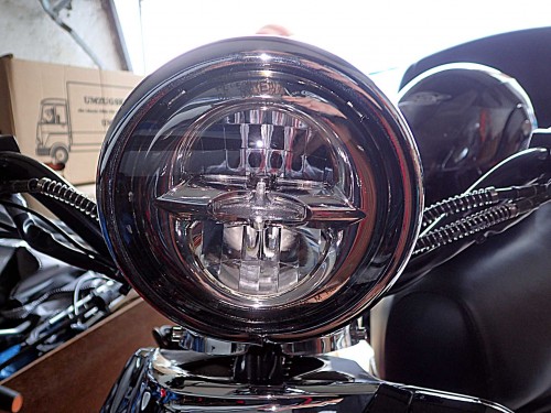

habe gestern das Bilux Birnchen gegen einen J.W.Speaker LED Scheinwerfereinsatz mit E-Zulassung ausgetauscht. Das Licht macht keine Probleme in der Kurve und leuchtet auch gut aus. Die Helligkeit ist ausgezeichnet und der Einsatz ist momentan der preisgünstigste und passt auch noch in das alte Scheinwerfergehäuse. Ich bin rundum begeistert. :idea: 8-)

hier noch schnell zwei Fotos:

Biberfreund hat geschrieben: So 4. Feb 2018, 14:48 hier noch schnell zwei Fotos:
Ist das ein LED Hauptscheinwerfer?
