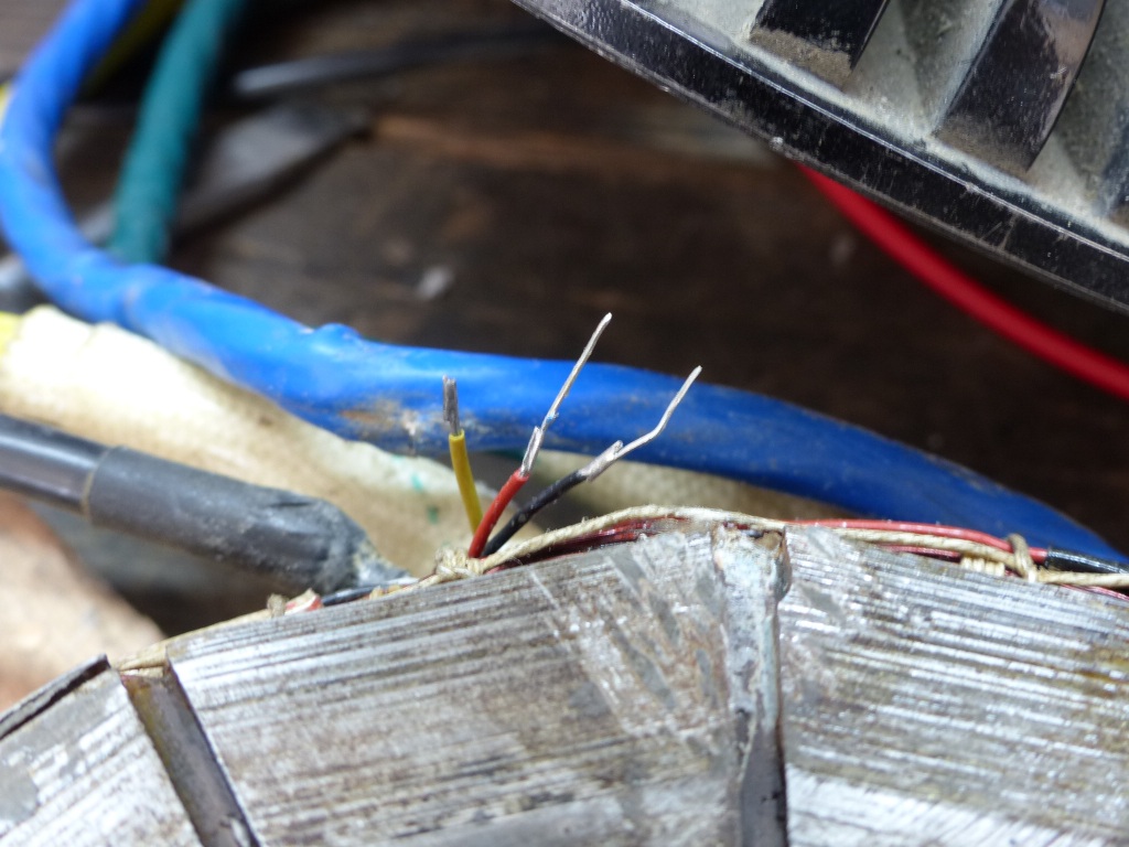

Peter, der Golden Motor hat einen KTY84 Tempsensor 3 Pole jenseits von Hallsensor 3 in der Spule stecken. Das ist am Ende des weißen und schwarzen Kabels in der 5-Uhr Position des Stators auf diesem Bild zu sehen:
Der Sabvoton/MQCON erwartet ja einen KTY 83, weshalb ich einen Vorwiderstand mit 847 Ohm in die weiße Rückleitung zum Controller eingepflanzt hatte, um bei den kritischen 130°C rum in etwa Gleichstand von um die 2kOhm zu erhalten. Da schaltet der Controller dann die Kommutierung aus, bis der Gesamtwiderstand wieder auf ca. 1,9kOhm abfällt (~110°C).
Die Halls sind definitiv i.O., da tausche ich erst mal also nichts aus, aber wenn Feuchte in den Motor gekommen ist hat wohl die Rostbrühe zwischen den 3 Hallfüßen Kriechströme ausgelöst, die den Controller verwirrt haben. Das ist die einzige plausible Erklärung des sensorbedingten Vortriebsausfalls, die ich bislang finden konnte.
Habe für die erste Sensorfixierung Uhu Plus Endfest 300 genommen, was meiner Erfahrung nach bis ca. 160°C hält, aber wo ich jetzt zur Kenntnis nehmen muss, dass Uhu selbst nur noch 80°C max. angibt :o Dennoch wird dort als Obergrenzen 200°C genannt, aber da ist das Zeug dann wieder sehr flexibel und beginnt sich zu zersetzen. Doch so heiß wird es da eh nicht werden können wegen der Abschaltung bei über 130°C. Muss wohl doch noch einen höher Temperaturfesten 2k Kleber nehmen für die zweite Fixierungslage von Oben, wie z.B. JB-Weld. Das angesprochene Loctite 5926 ist ein Silkon-Dichtungsmaterial, das ich keinesfalls zur Hallfixierung einsetzen würde. Eher zum zwischen Gehäuse und Deckel abzudichten vor dem Zusammenbau. Andererseits scheue ich vor dem Einsatz von Silikon in Bereichen zurück, wo elektrische Kontakte sind. Im Motor selbst ist alles kontaktseitige verlötet und von daher wohl nicht in Gefahr, aber über dem Motor sitzt der Controller mit seinen vielen Steckern. Mal schauen, was ich zur Abdichtung nehme.

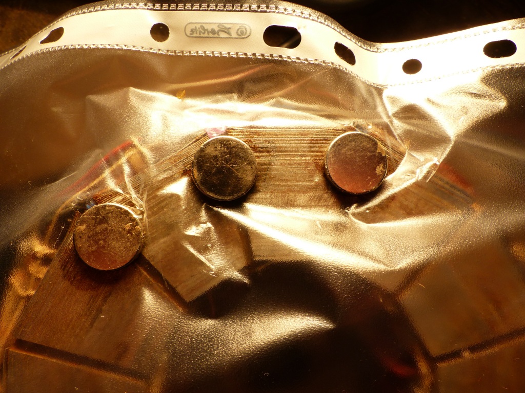

Schon vor einigen Wochen habe ich das JB-Weld Epoxi angewendet, um die drei Halls vollends zu fixieren im Rotor, und um die abstehenden Statorbleche wieder in den Verbund zu fixieren. Die Halls habe ich dabei mit einer Dokumentenhülle überdeckt und die Sensoren mittels drei Magneten am Stator in Position fixiert:

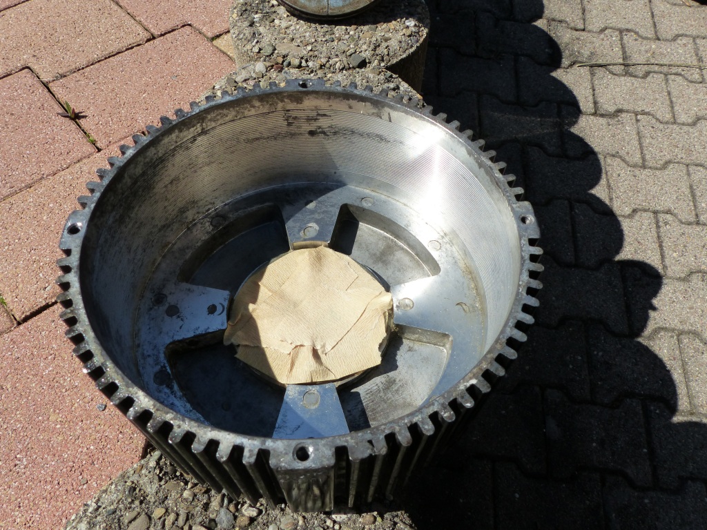

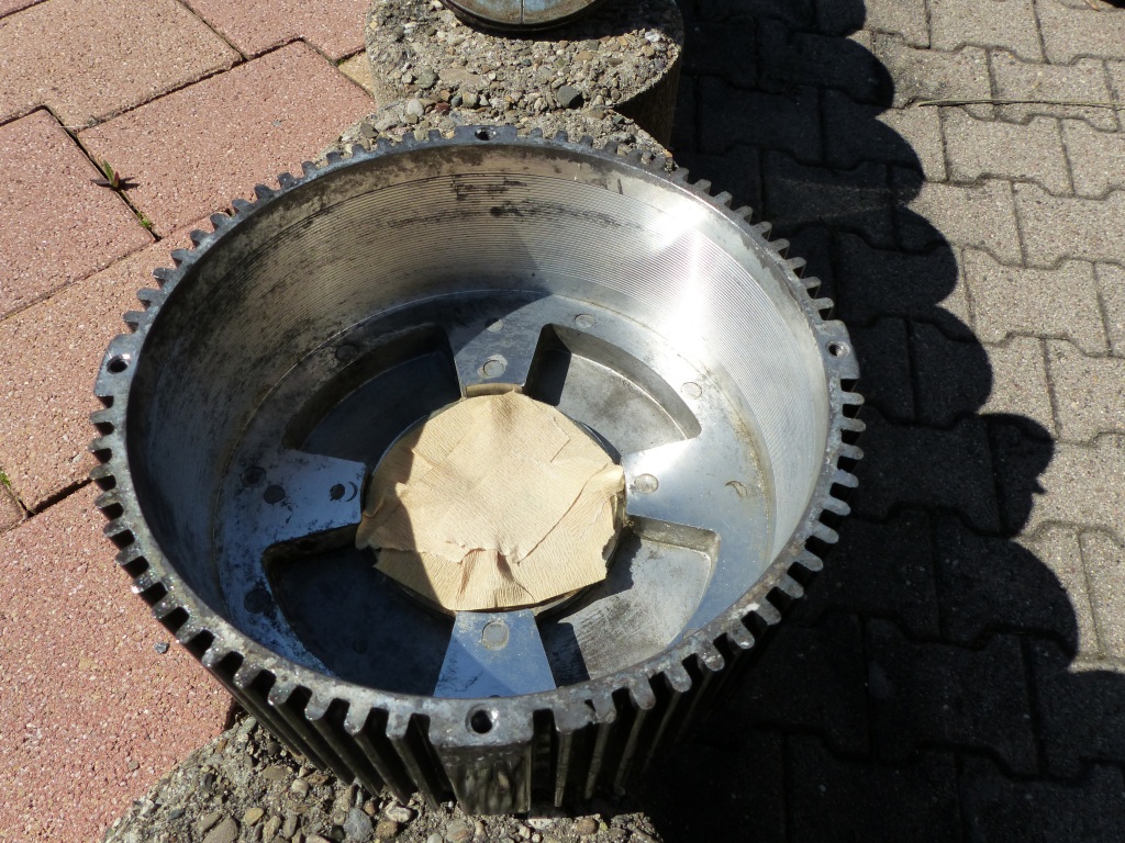

Dann kam noch eine Schicht Klarlack zum Korrosionsschutz über Stator und Gehäuse. Gehäuse lackiert noch mit der Abdeckung vom vorderen Rotorlager:

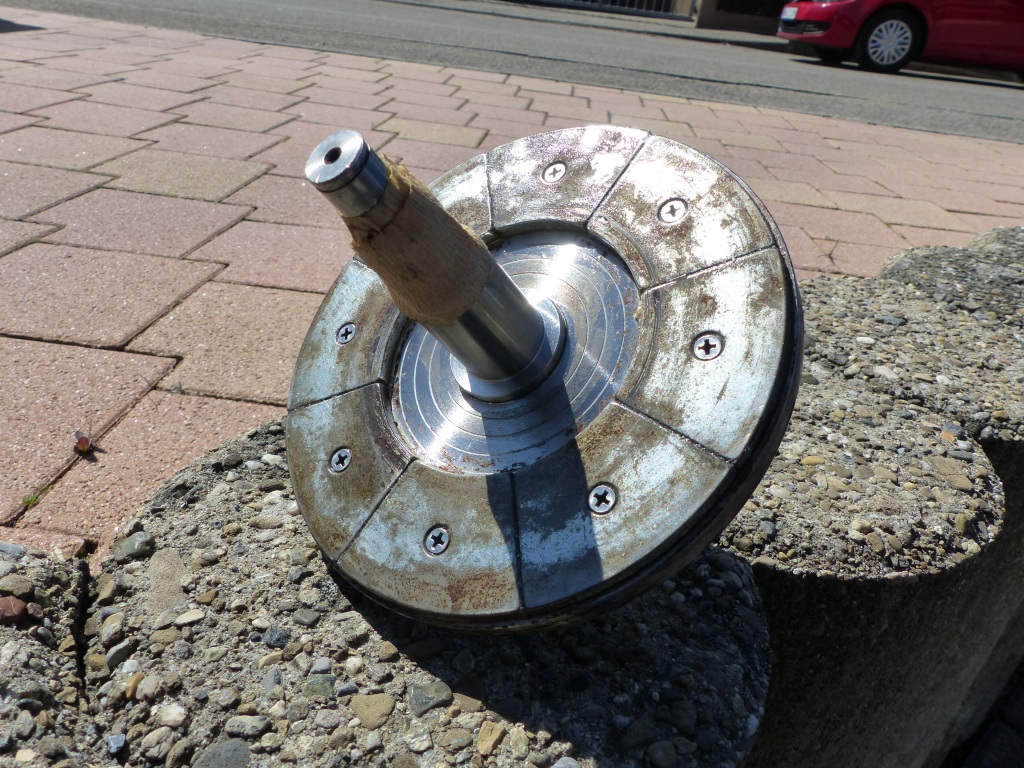

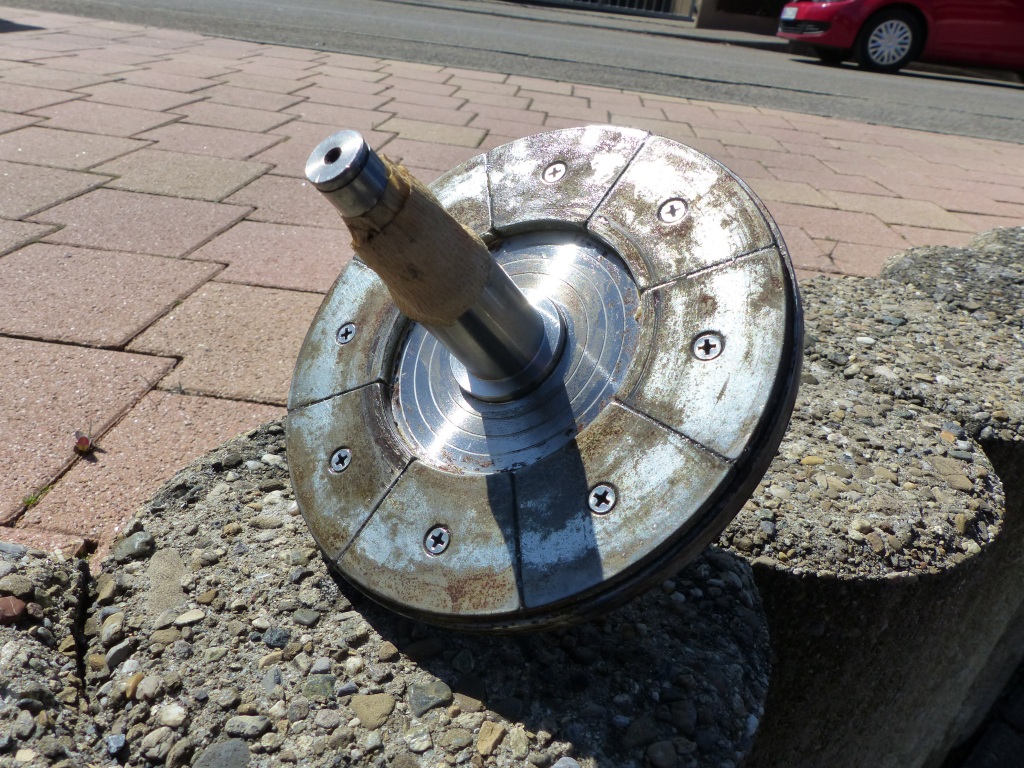

Rotor lackiert, noch mit Wellenabdeckung, um die Passung zu den Lagern nicht unzulässig zu verkleinern:
