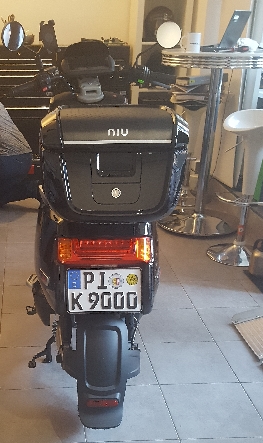

Auch ich hab's endlich geschafft. Das Muster vom Fzg- Schein war sehr hilfreich. Morgen wird montiert und ne Runde gefahren

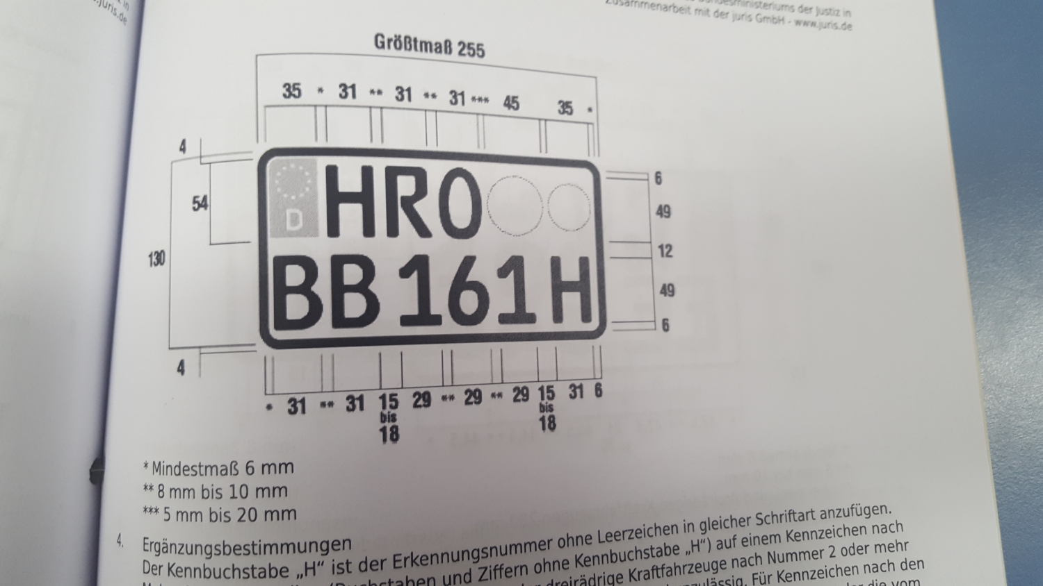

Gesetzestext
Leichtkrafträder, hierzu gehören laut § 2 Abs. 10 FZV alle Krafträder mit einem Hubraum von mehr als 50 cm³ und höchstens 125 cm³ sowie einer maximalen Nennleistung von 11 kW, bekommen spezielle Nummernschilder. Die Kennzeichengröße für ein Leichtkraftrad beträgt in der Breite bis zu 255 Millimeter und in der Höhe 130 Millimeter.
Bedeutet im Klartext das die MAXIMALGRÖßE 255x130 mm ist.
Kleiner wie 240x130 oder 220x130mm geht immer und ist erlaubt.
Ich selbst habe ohne Beanstandung und ohne Aufpreis ein 220x130 Kennzeichen bekommen.
am unteren Rand könnt ihr den Originalhalter vom Niu N-GT sehen.
Wichtig ist nur und da wird kein Auge zugedrückt, das die Abstände zwischen Rand 6mm, Buchstaben 15mm, Zahlen 15mm,
sowie die Buchstabenbreite 31mm und Zahlenbreite 29mm eingehalten werden.
Siehe Skizze gesetzliche Vorgaben, welche mir die Sachbearbeiterin auf der Zulassungsstelle persönlich zeigte
und mir ausgerechnet hat ob es paßt oder nicht.

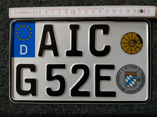

Übrigens hat ein Freund von mir im Kreis Pinneberg auch sein Wunschkennzeichen mit 220x130 bekommen, siehe Foto.Corsair hat geschrieben: Mi 20. Feb 2019, 12:03 Gesetzestext
Und da kein "E" für Elektro mehr drauf paßte, haben sie bei der Zulassungsstelle das einfach weggelassen
Könnte ihr gerne bei eurer Zulassungsstelle mal vorzeigen falls ihr Schwierigkeiten habt.

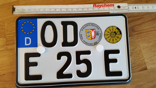

also ich habe meinen N-GT nicht selbst zugelassen und war etwas über das Nummernschild mit 220 x 200 überrascht.Corsair hat geschrieben: Mi 20. Feb 2019, 12:03 Gesetzestext
Aber gestempelt und mit Plakette. Also zwar nicht Gesetzeskonform, aber hoffentlich rechtskräftig *lol*
Die Zulassung war wohl nicht ganz einfach...
