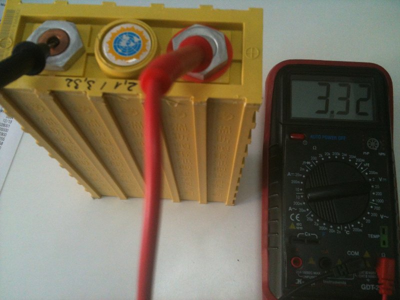

wili8
Re: e-tropolis Future Erfahrungen
OK, Joehannes,
dann ist ein MULTIMETER wohl ein V-Messer?!
Na dann will ich mal nicht so sein.
Wählschalter auf Gleichstrom stellen die 20 oder 200V Variante rot auf Plus und schwarz auf Minus

wili8
Mönsch!
DAAANKE, Joehannes.
Ich hatte meinen lieben Nachbarn da - ELektriker seines Fachs. Er ist selbst gespannt, was in so einem Rollerlein drin ist.
Nun - er hat alles durchgecheckt: HS, Stecker (wobei wir einen relativ losen fanden (grüne Phase am Controller).
Resultat: Am Anfang fließt strom (etwa mit 63 V), dann aber will der Lader nimmer; mein Elektriker erwartete ca 70 V am anfnag, wie er mir erklärte.
Mysteriöserweise konnten wir nicht ausmachen, wohin die Kable NACH dem Anschluss für das Ladegerät laufen.
Er vermutet ein weiteres Relais/ Sicherungsdoeslein.
Dies müsste aber dann irgendwo im Lenker(kopf)bereich sitzen.
Batterien hat er auch durchgecheckt: alle OK.
Mist.
Nur bissle klüger als zuvor.
Aber nochmals: VIELEN DANK für Deine Aufklärungsbilder, Joehannes!
