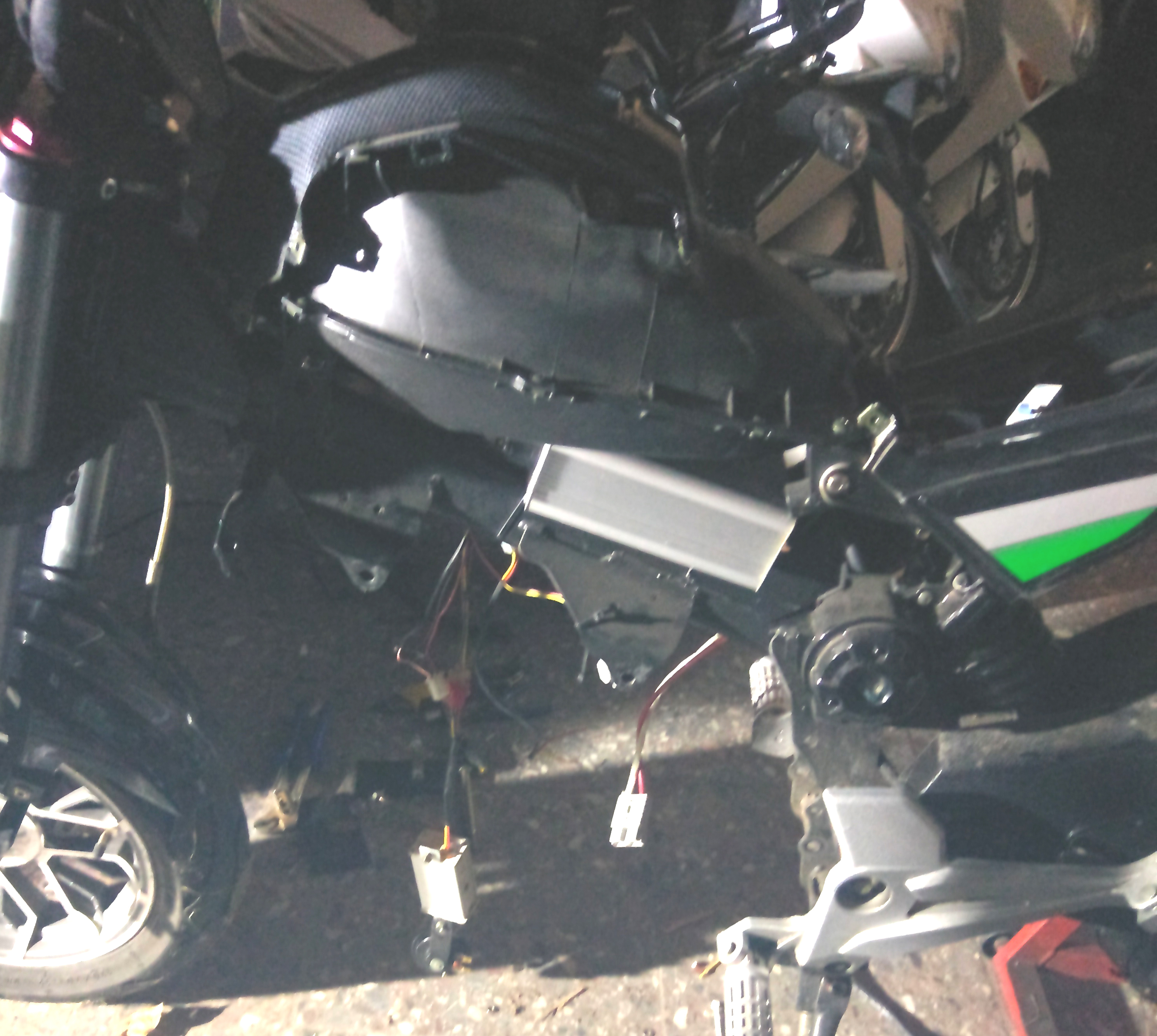

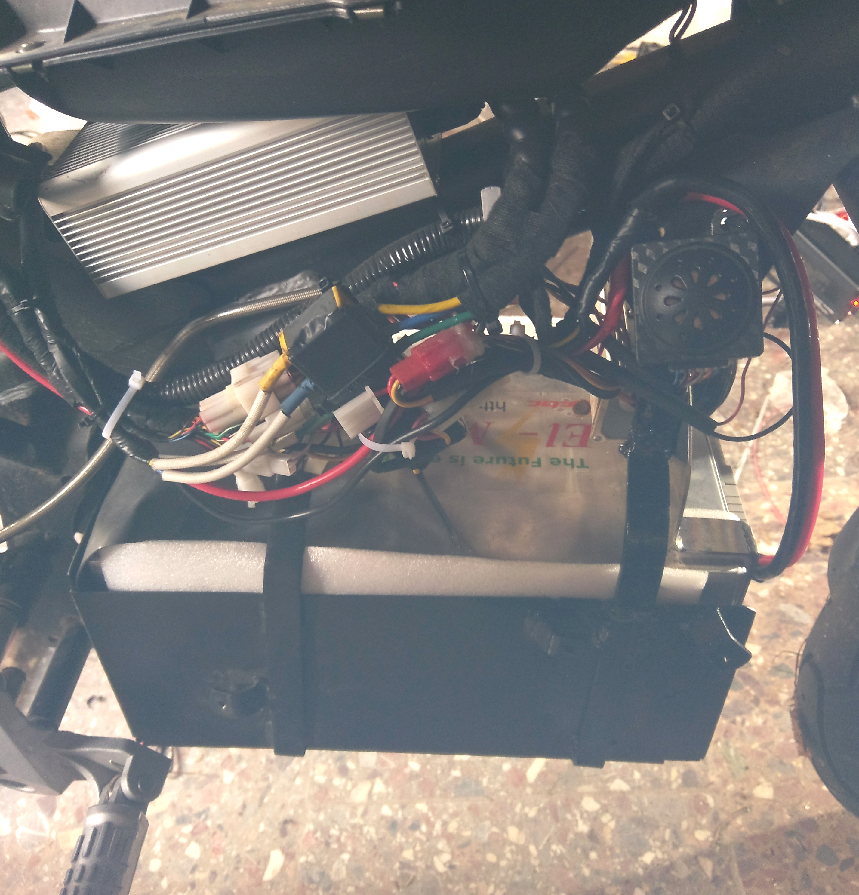

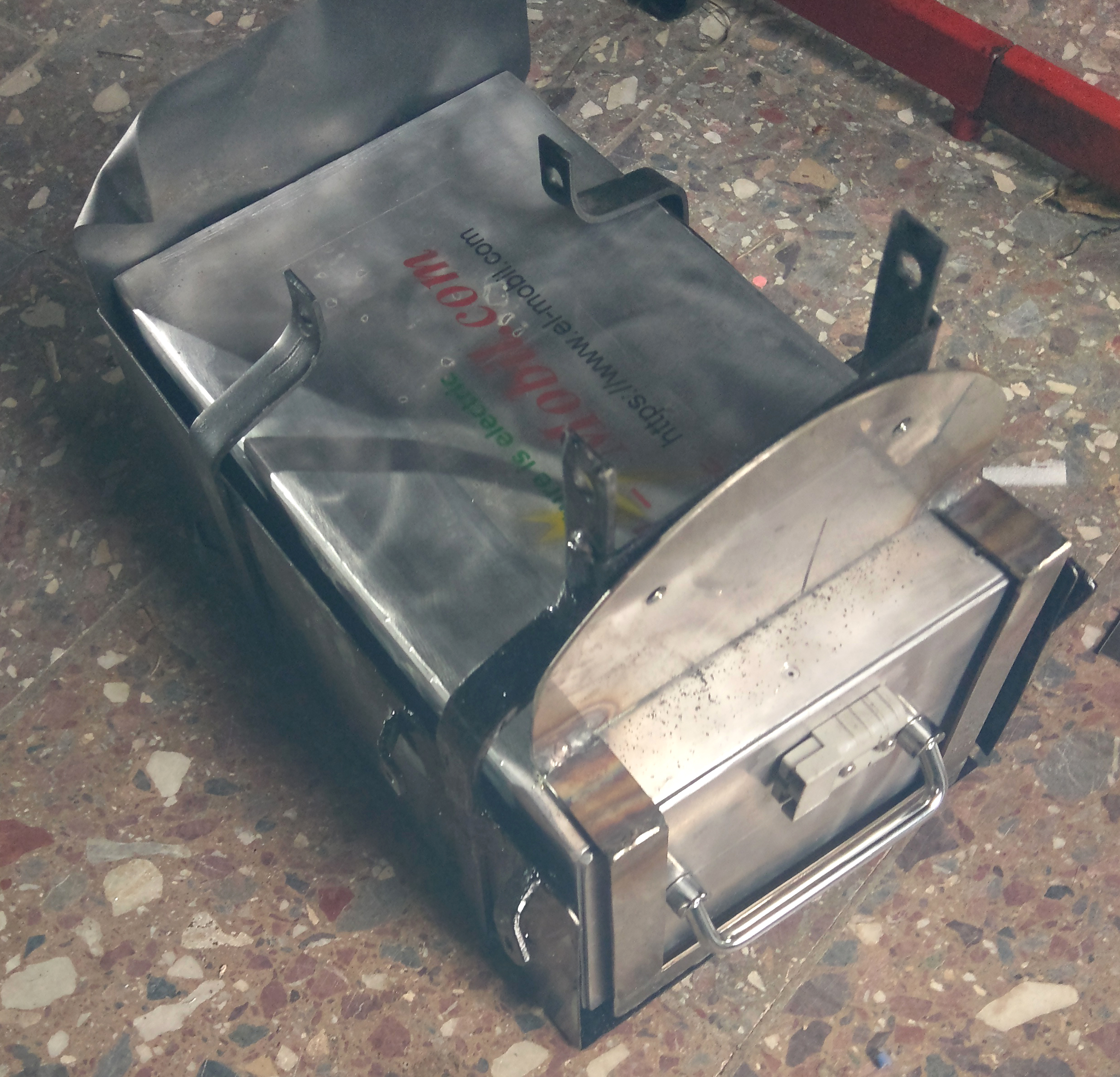

Einbau eines 60 Ah Akku neuerer Bauart (neue Pouch Zellen) in meine Wuxi M3 in Bildern:
Ein grosses DANKE an Fritz, für diesen Einbau, den ich so nicht hinbekommen hätte!
