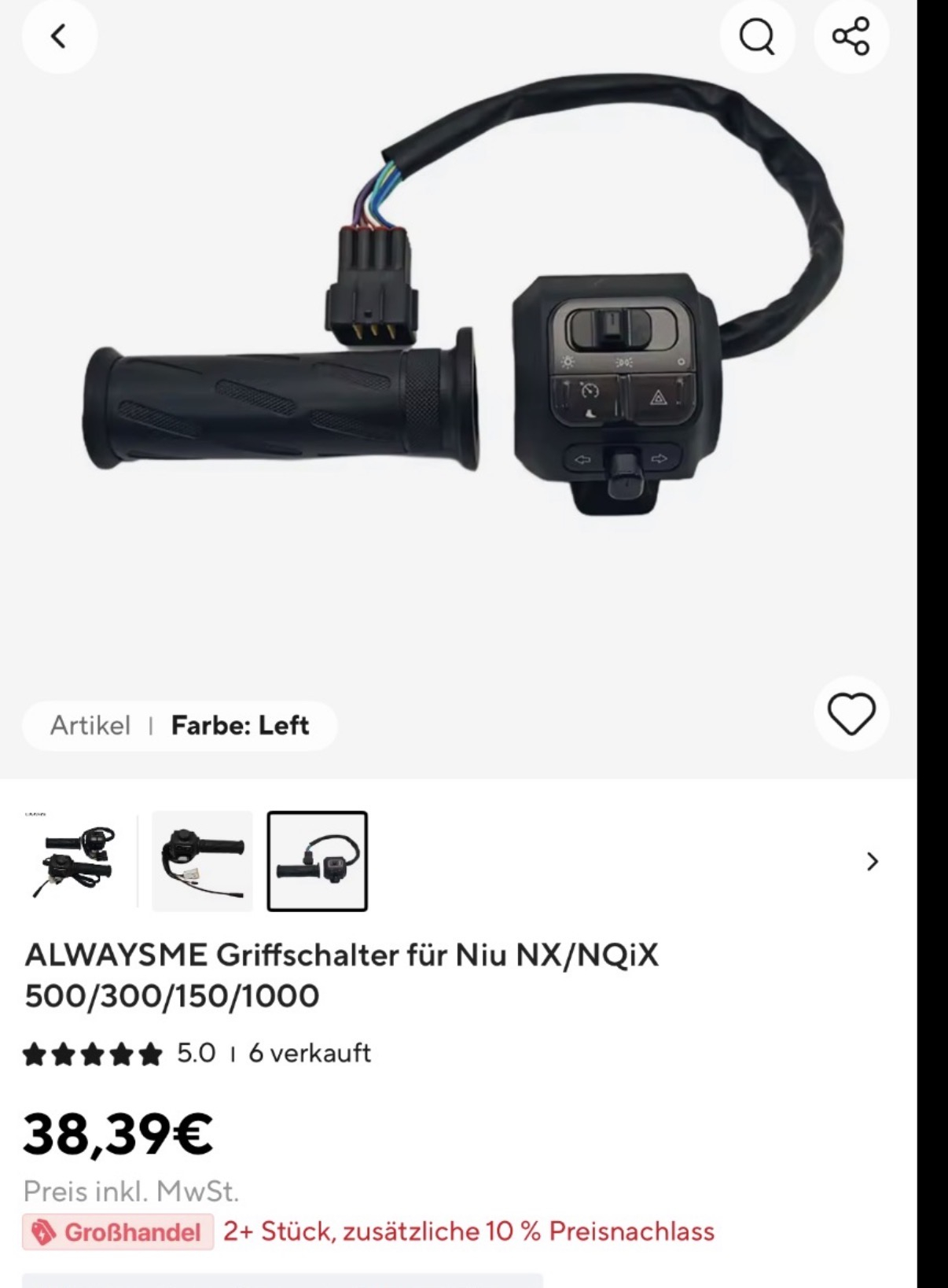

Re: Sammelthread NQiX 500 Erfahrungen und Fragen
Huhu
hat jemand solche (s.Foto) Rechte Schaltereinheit verbaut und wenn wie war/ist die Erfahrung; Plug & Play oder eher nicht so ….
Ascheloche hat geschrieben: Di 7. Apr 2026, 19:35 Huhu
Also was ich so mitbekommen, weiß ja niemand wirklich, wie man den Roller überhaupt zerlegt
