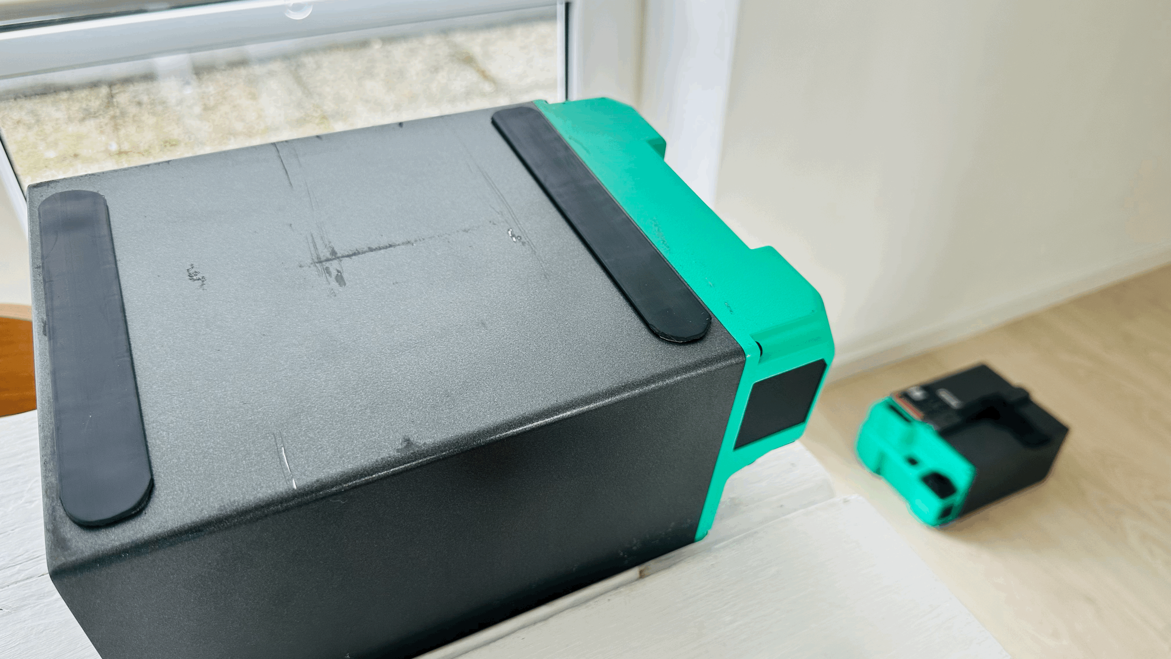

Bei mir waren auch einige Rostflecken zu sehen. Habe jetzt unter die Batterien selbstklebende Vollgummistreifen geklebt, damit die Batterie nicht auf dem Metallboden reibt und Wasser besser trocknen kann. Funktioniert gut.
BikerBoy hat geschrieben: Mi 19. Nov 2025, 08:29 Während ich die Akkus ausgebaut habe, da ich zur Zeit keine Verbindung zum Roller aufnehmen kann, ist mir ein unschöner Zustand aufgefallen. Die Akkus und der Roller im inneren sind Nass und es fängt an leicht zu blühen. Also Rost habe ich versucht weitestgehend zu entfernen und habe die stellen mit Owatrol behandelt.
Dann werde ich eine kleine Erhöhung für die Akkus anbringen (dickere Gummi anti Rutsch Aufkleber). Sodass diese nicht mehr am Metall kratzen und Luft zirkulieren kann.
Also wer sein Fahrzeug noch länger fahren will, sollte genauer nachsehen.
