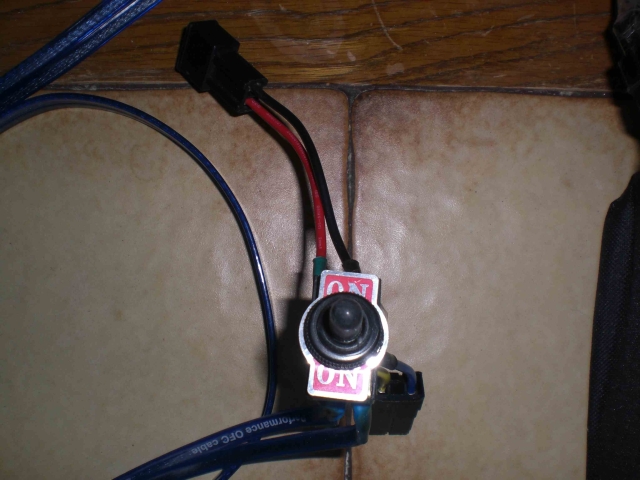

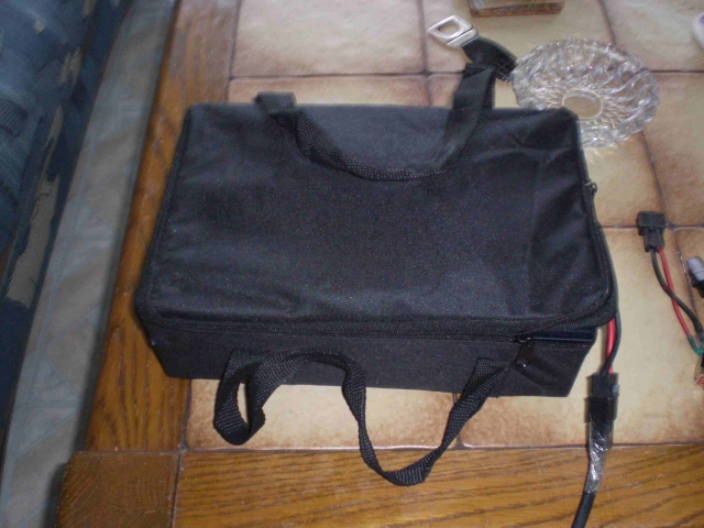

Vorbereitungen zum Einbau des zweiten Akkupacks
Gut, dass Du mich erinnerst. Ich hätte vermutlich vergessen, die Knipskiste mit zu nehmen.
So, fast alles fertig. In die Akkutasche, die ich über die Fa. Eneway bezogen habe (ohne Akkus und Verkabelung), habe ich vier alte Akkus aus meinem ehemaligen Rolektro BT-250 (baugleich Forca Cityfloh) eingesetzt. Es handelt sich dabei um zwei Akkus 12 Volt mit 15 Ah und zwei ältere Akkus mit 12 Volt und 12 Ah. Das ist nicht gesund, ich weiß. Harry wird jetzt sagen, dass die 15er die 12er kaputt machen werden. Das macht aber nichts, denn erstens ist es nur ein Reservepack für mal geplante, längere Fahrten ohne Nachlademöglichkeit und zweitens würde ich die 12er ohnehin in Zukunft auch durch 15er ersetzen, wenn sich das Reservepack als sinnvoll erweist.
Das Akkupack soll seinen Platz hinten im Gepäckkörbchen finden. Über Diebstahlsicherungsmaßnahmen mache ich mir derzeit noch Gedanken. Aber für die normalen Fahrten, bei denen ich ohnehin nicht auf die Reserve zurück greifen muss, werde ich "ohne" fahren, denn das zusätzliche Gewicht von rund 16 Kilo muss ja auch nicht immer sein.
Im nächsten Foto sieht man den Wechselschalter, den ich unten am Blech des Akkukastens unterhalb des Trittbrettes einbauen muss. Der Schalter hat sechs Anschlüsse, je drei für Plus- und Minusspannung. In der Mittelstellung wird von keinem Akkupack Strom an den Controller geleitet. Oben oder unten auf "ON" gestellt, wird das jeweilige Akkupack zugeschaltet. Die Zuführung des blauen Kabels ist die Leitung zum Reservepack. Rechts vom Schalter ist der Buchsenstecker, an den der Stecker vom Controller angeschlossen wird. Und oberhalb des Schalters ist der andere Stecker zu sehen, an den der Buchsenstecker des originalen und fest eingebauten Akkupacks des Revoluzzer angeschlossen wird.

Oh, oh, kleiner Dämpfer. Habe gerade mit Harry telefoniert. Er sagte mir, dass der Schalter für wenigstens 30 Ampere tauglich sein muss.
Da habe ich mal auf den Aufdruck geschaut und musste leider feststellen ,dass der Umschalter zwar für bis zu 250 Volt ausgelegt ist, aber die Belastbarkeit nur mit 10 Ampere angegeben ist. Laut Aussage von Harry, den ich in dieser Beziehung für einen visierten Fachmann halte, wären höhere Geschwindigkeiten in diesem Fall absolut ungeeignet und würden zum "Abrauchen" des Schalters führen.
Also muss ich mich erst einmal um einen passenden Schalter mit wenigstens 30 Ampere Belastbarkeit kümmern. Zur Not werde ich aber eine Lösung ohne Umschalter durch einfaches Umstecken ohne Wechsel der Akkus aus ihren geplanten Positionen realisieren.
