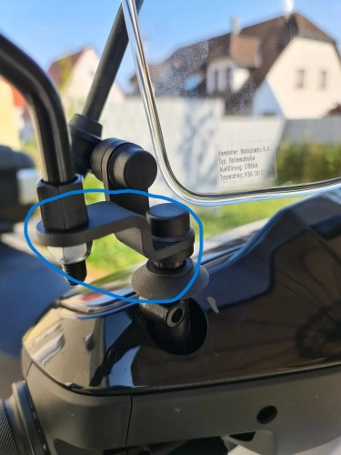

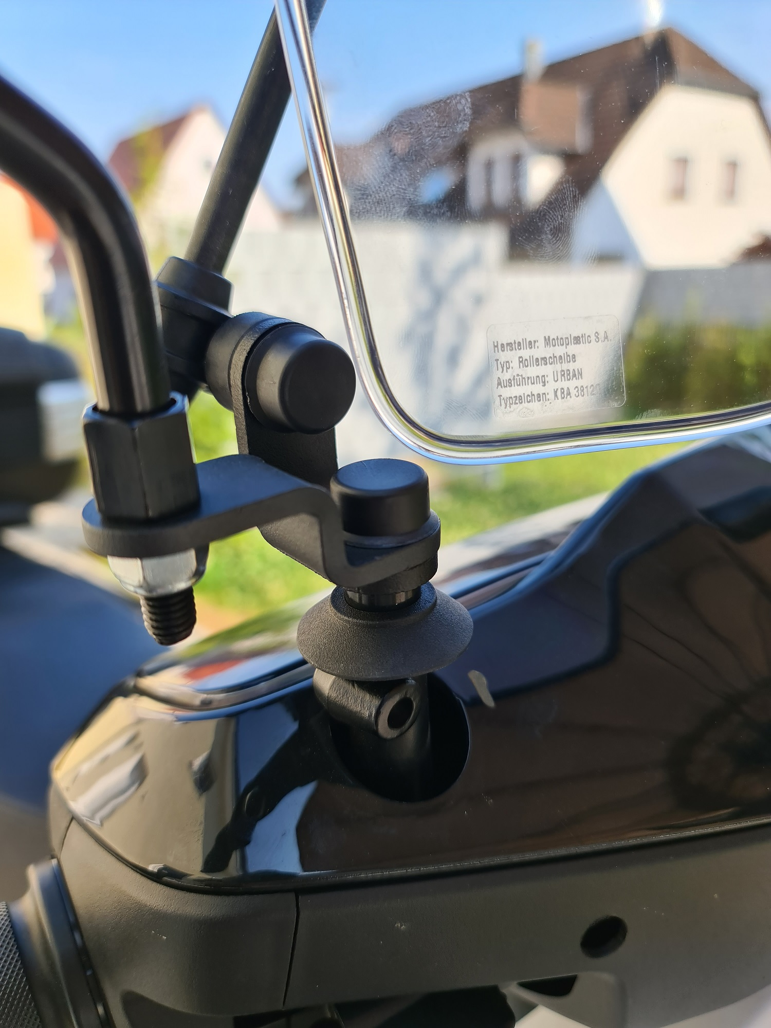

Danke für die Fotos,
Ich habe die Scheibe bestellt wie sie in der ABE steht.
Scheinbar sind dort die Aufhängungen viel höher. Sogar so hoch das ich die Scheibe nicht wie Ihr befestigen kann.
Ich hab jetzt ne Stunde rumprobiert und es nicht vernünftig hinbekommen. Die Scheibe ist so instabil das sie über normale Hügel and die Halterung prallt. Immerhin ist sie nun "Näher" am Roller.
Ich hätte die Scheibe gerne weiter unten also Tiefer aber ich habe es nicht hinbekommen.
Naja ich gebe zu Handwerkliche Tätigkeiten sind nicht so meins
So mal im Ernste Frage an alle die So eine Scheibe haben. Hört ihr Euren Motor nun deutlicher oder geht meiner kaputt? Ich finde ihn "deutlich" wahrnehmbarer.
Was Positives! Durch die Windscheibe ist freihändig fahren (Theoretisch) möglich. Nun wackelt nix mehr

Weiter runter stellen ist easy.
Die Stangen müssen dann schräg Richtung zu dir zeigen. Das ist alles.

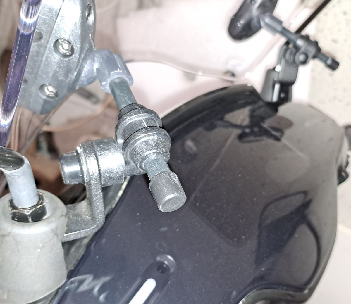

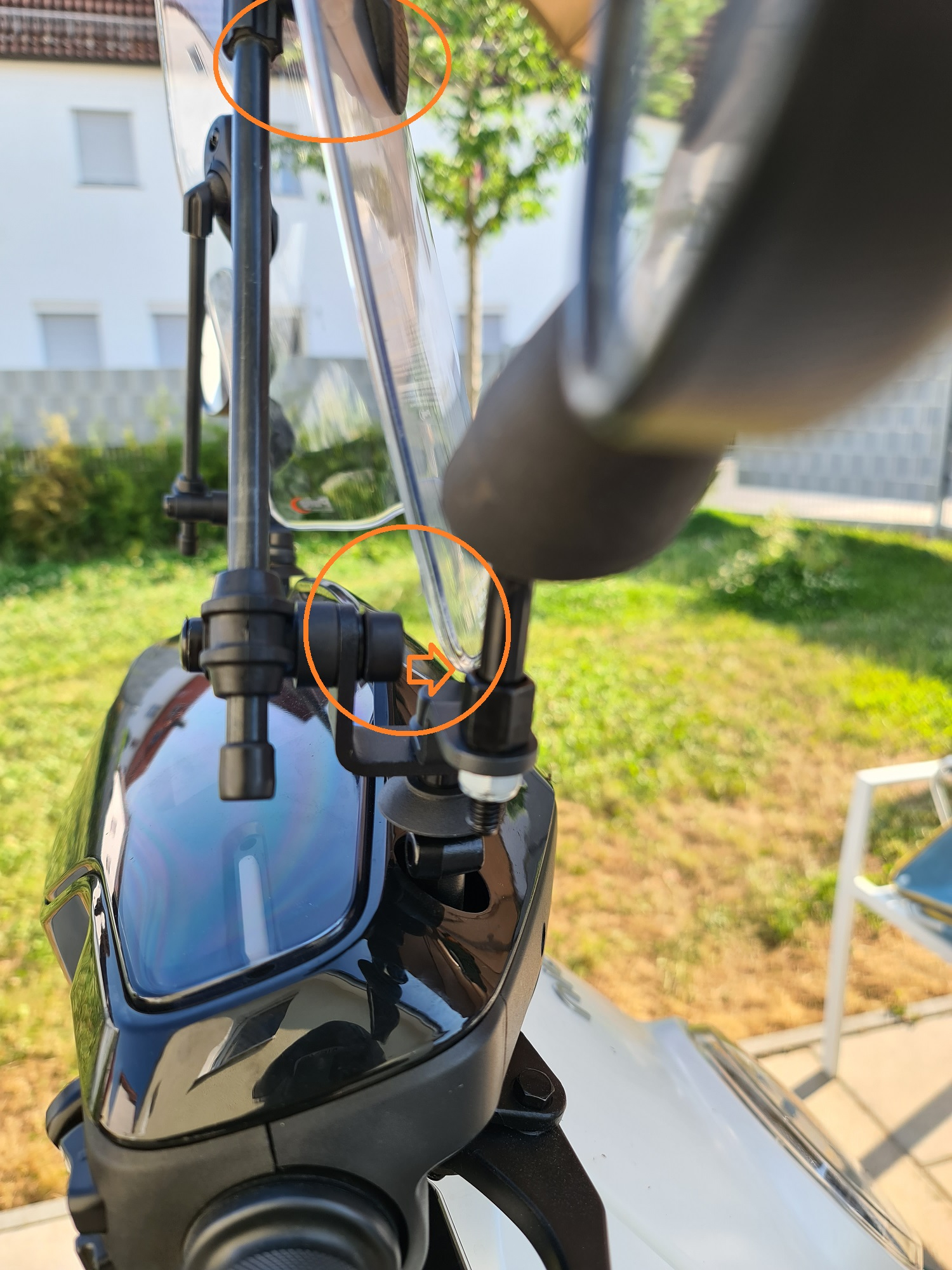

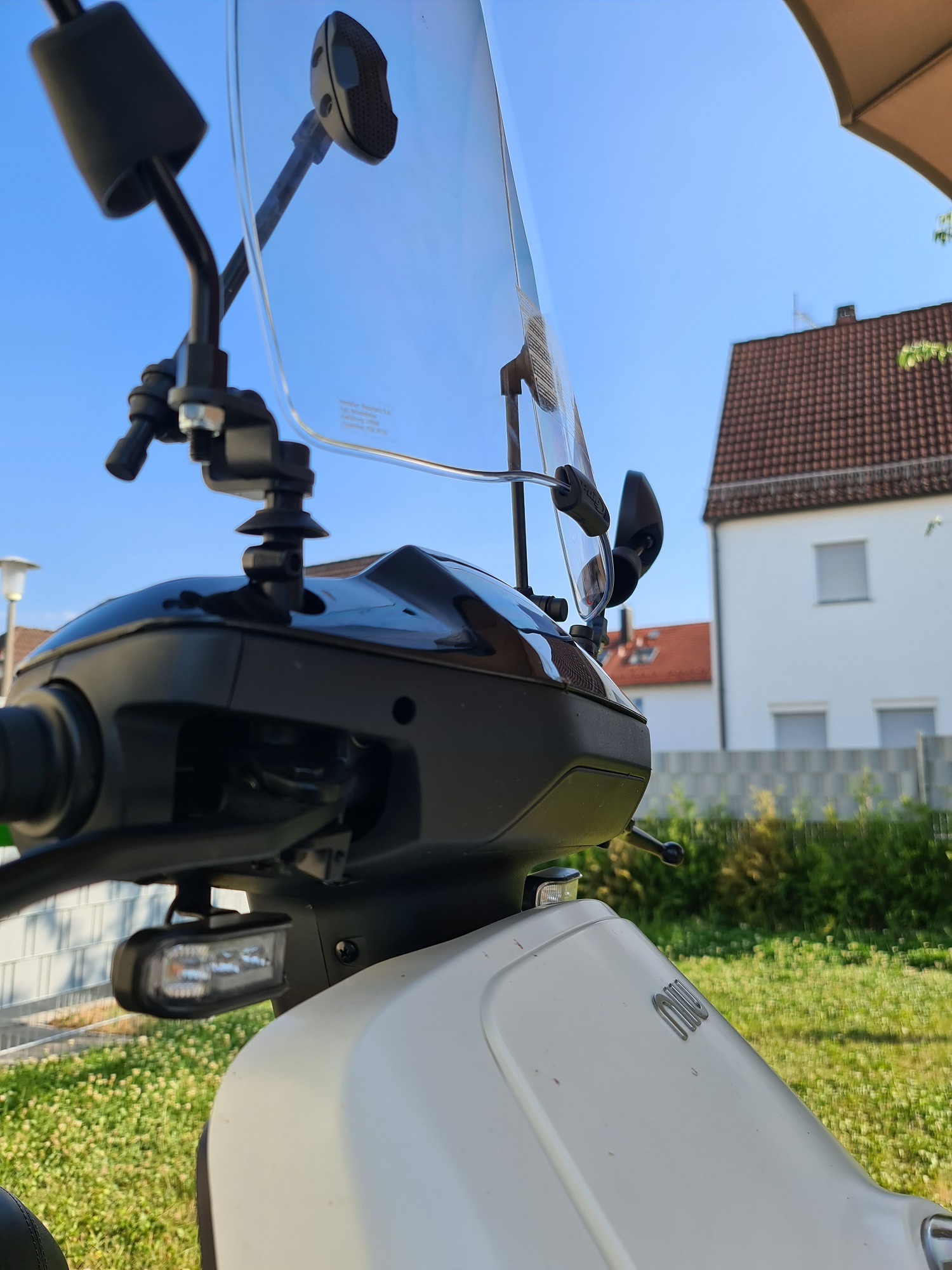

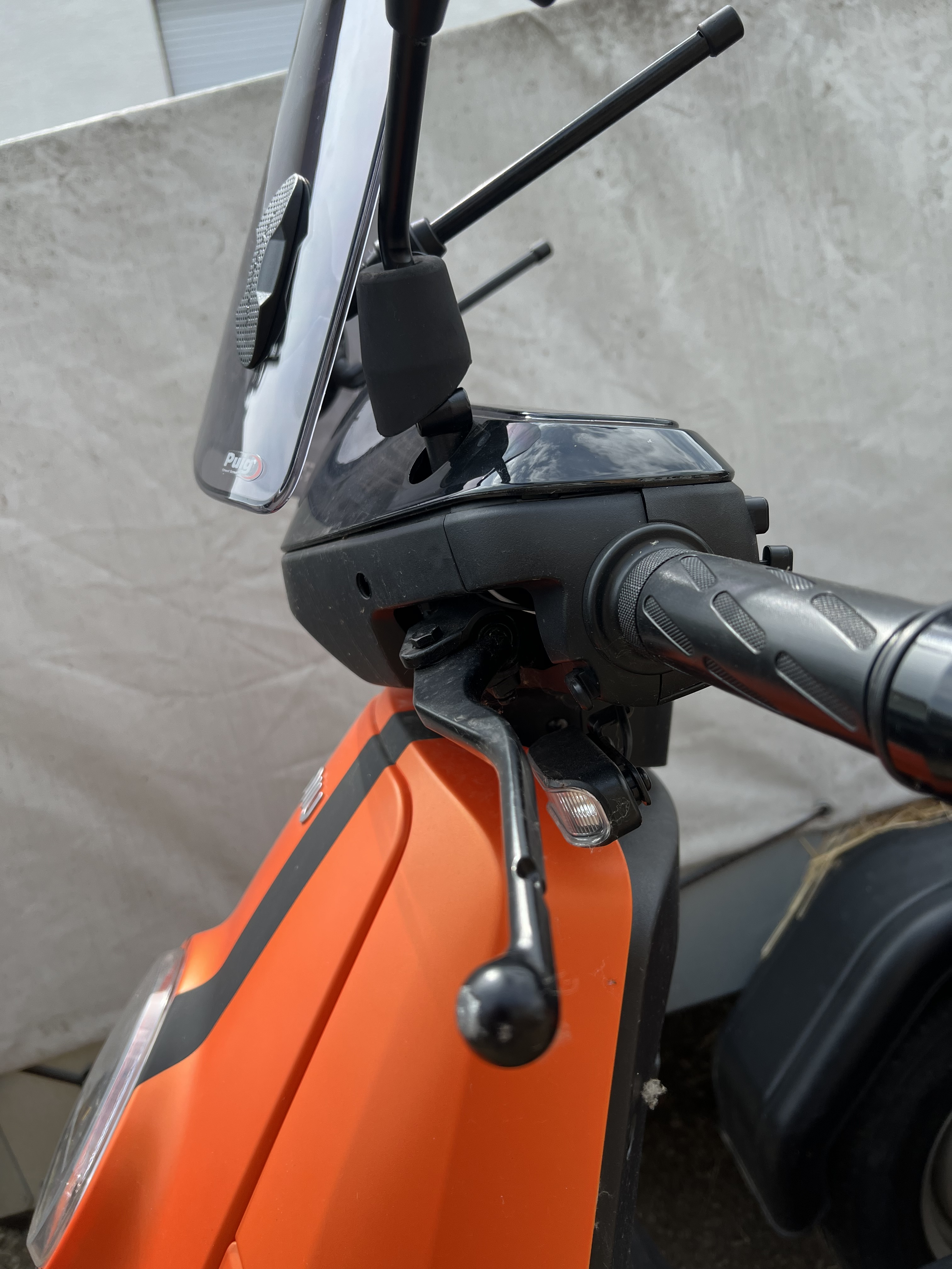

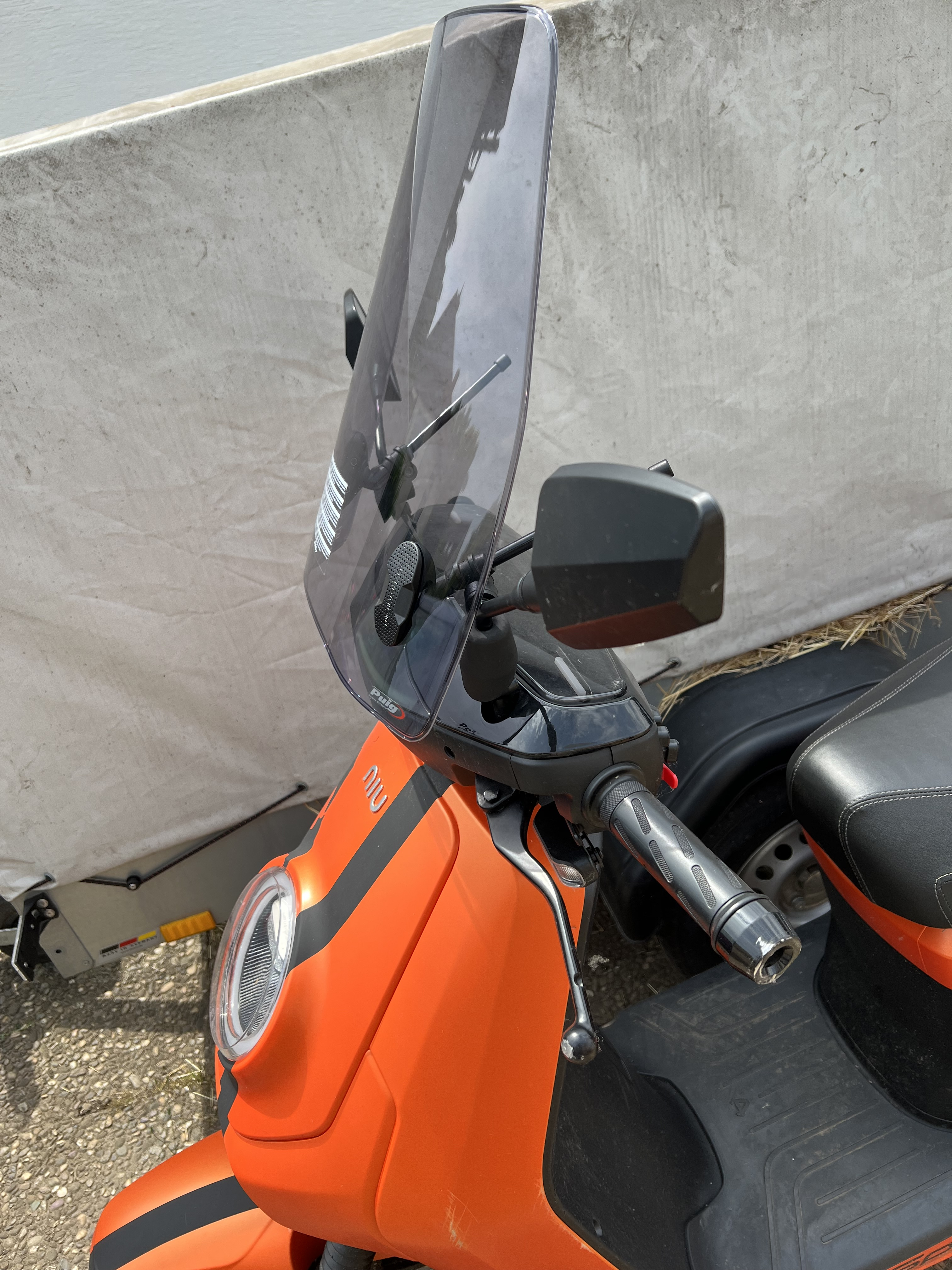

hier noch einmal Bilder dazu. Ich habe die Scheibe ohne die Z förmigen Winkel montiert und die Haltestangen auf 90mm gekürzt.

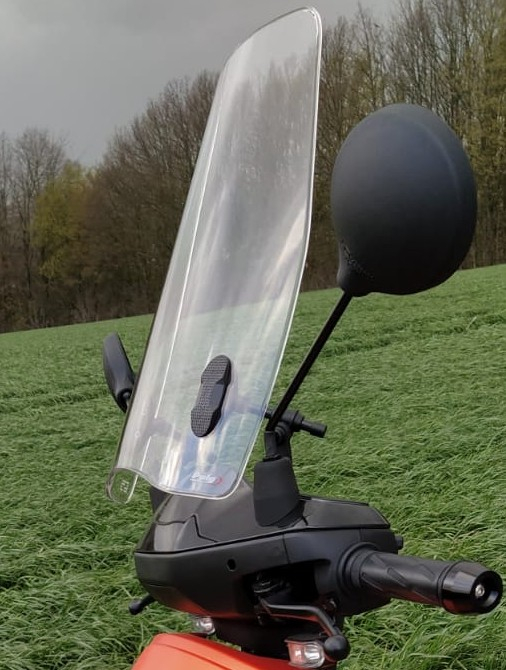

Also der Unterschied zwischen H und W ist wohl das beim Schild mit W die Haltepunkte vom Schild weiter oben sind. Find ich jetzt Montage technisch und optisch jetzt schlechter.
Zusätzlich sind die Stäbe dadurch das die Haltepunkte weiter oben sind entsprechend länger.
Habe jetzt einige Positionen durch und bin mit der aktuellen sehr zufrieden.
Umso Steiler ihr geht umso schlechter wirds am Ende. Eine leichte Schräge sollte gegeben sein.
Falls jemand die Scheibe mit W am Ende noch haben möchte kann er Sie für den selben Preis zzgl. Versand haben. Sonst geht's zurück an Amazon. Dort kostet Sie aktuell 88 Euro.

Deshalb habe ich das nicht hinbekommen
Hab die Variante mit der Hohen befestigung.
Ausserdem wackelt die scheibe in Sich bei der hohen Befestigung und schlägt unten gegen die Halterung.
@Stiviki
Hörst du nun deinen Motor lauter?
@Stiviki

Ich zeichne dir mal Schritt für Schritt auf was du machen müsstest um den optimalen winkel zu erreichen.
Du müsstest du Stäbe erstmal weiter runter führen. Dann an der Aufnahme der Stäbe müsstest du entsprechend drehen damit die Scheibe weiter nach vorne geht. Anschließend nur die Scheibe so anwinkeln das die oben mehr zu dir zeigt und unten weiter Richtung vorne. Durch die Kugelaufnahme ist das problemlos möglich.
Das mit den Z Winkeln ist aber auch eine gute Idee für mich. Dann könnte ich den Gummischutz noch besser anbringen und die Spiegel kommen noch etwas weiter raus zur besseren Sicht. Wäre ich jetzt nur noch zu faul da nochmal ran zu gehen
Hab mir alles so schön eingestellt
