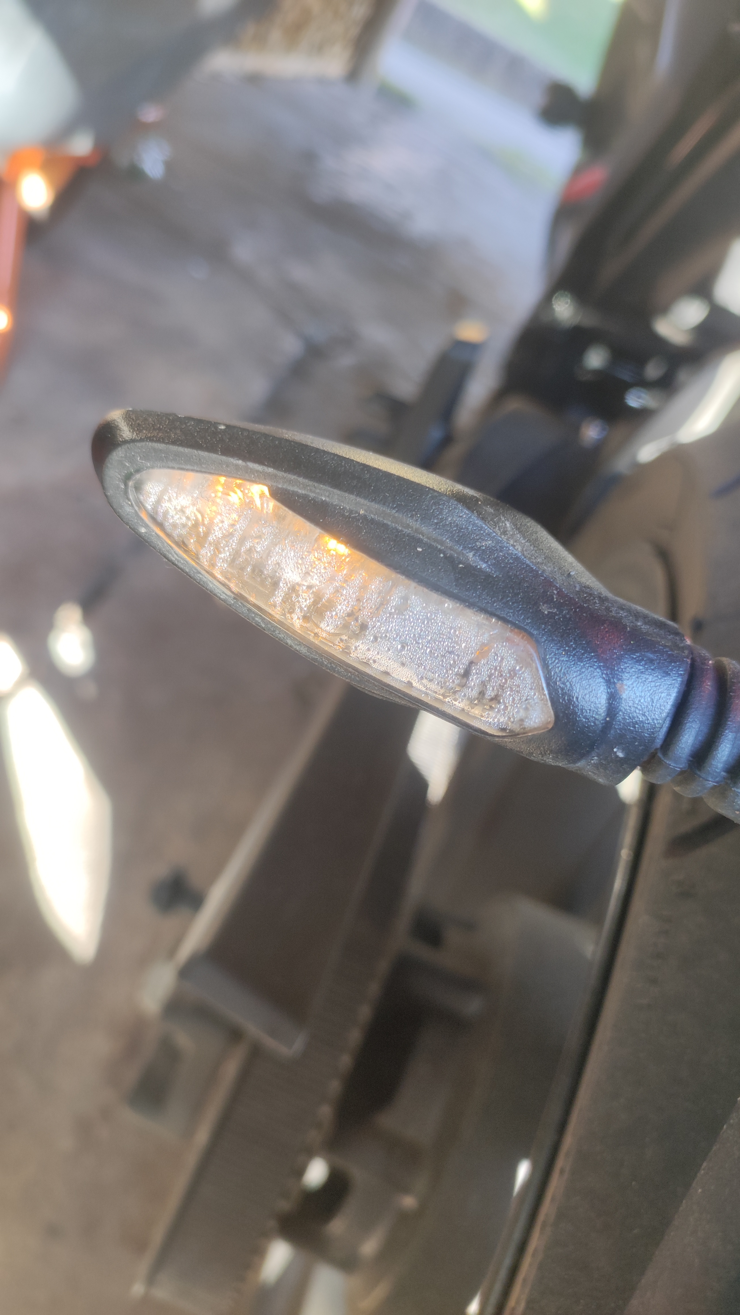

Oh man Blinker hinten links kaputt
Es gehen nur noch 2 von 4 LEDs glaube ich
https://youtu.be/a1gdo6JmbBw
Wie kompliziert ist es den Blinker zu tauschen und ist das Gewährleistung bzw Garantie oder mein Problem ?!

Läuft unter Gewährleistung / Garantie. Das ist kein Verschleißteil.

Der Blinker ist nicht nur innen beschlagen, sondern nass. Kein Wunder, dass der sich verabschiedet. Sind die anderen Blinker trocken?Annika234 hat geschrieben: Mo 13. Feb 2023, 15:15 Oh man Blinker hinten links kaputtEs gehen nur noch 2 von 4 LEDs glaube ich

ich würde den Blinker, mit einem Föhn oä, erstmal trocken legen. Gut möglich, dass die LED dann wieder tun.
Sonst hilft nur ein kompletter Blinker, weil die Leuchtmittel einzeln bei LED meist nicht tauschbar sind

Jup den Blinker habe ich komplett ersetzen müssen
Ich warte aktuell noch auf meine bestellten Rundsteckverbinder dann kann man auch die Blinker tauschen (aktuell ist nur ein Provisorium dran ohne E Zeichen
) ohne bis unter den Sitz zu müssen und den ganzen Kabelstrang zu zerstören
Dann bestelle ich mir "ordentliche" Blinker die ich dann mit den Steckverbinder und den Schrumpfschläuchen wieder dicht machen kann und die halten dann hoffentlich länger
