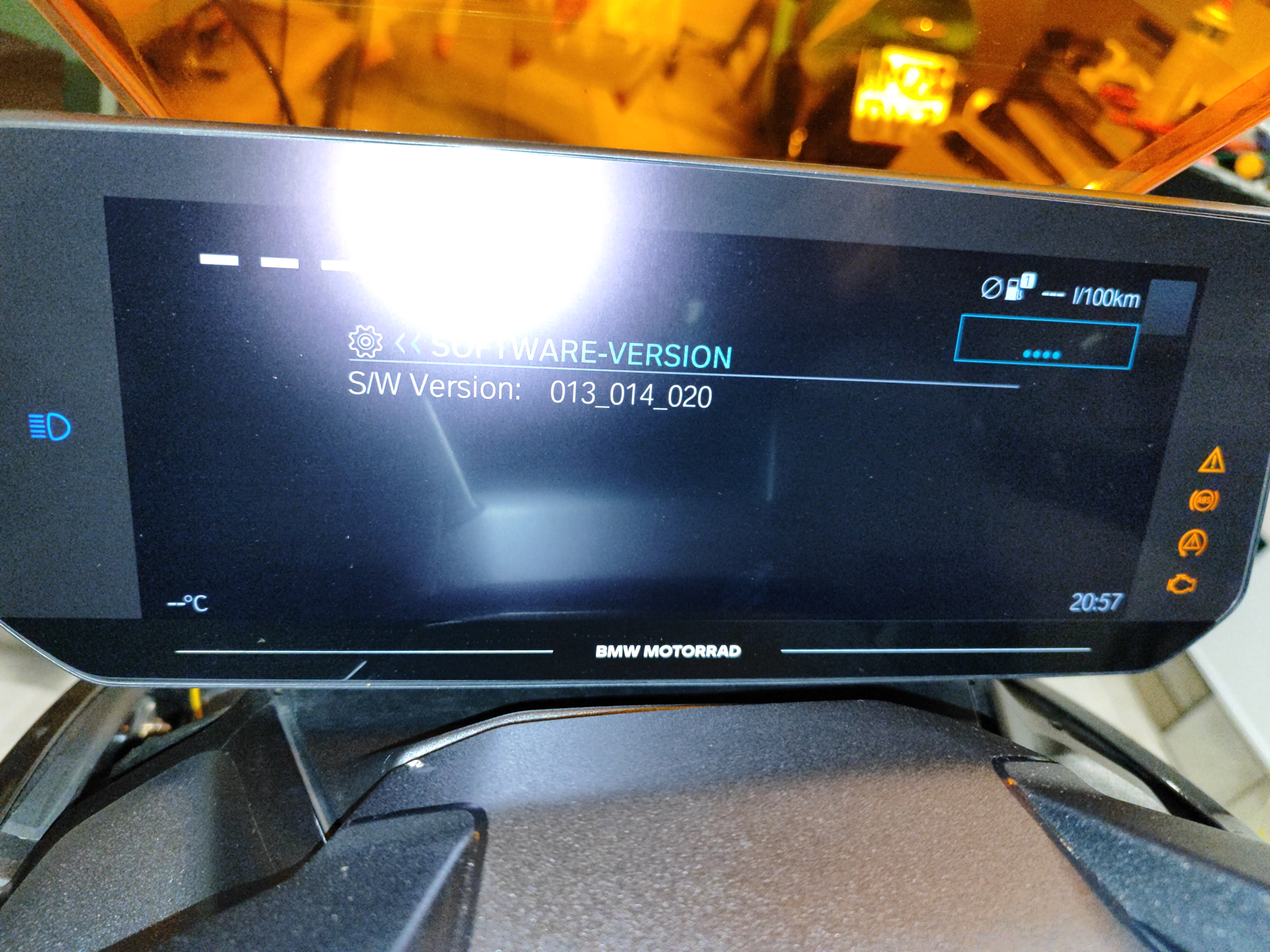

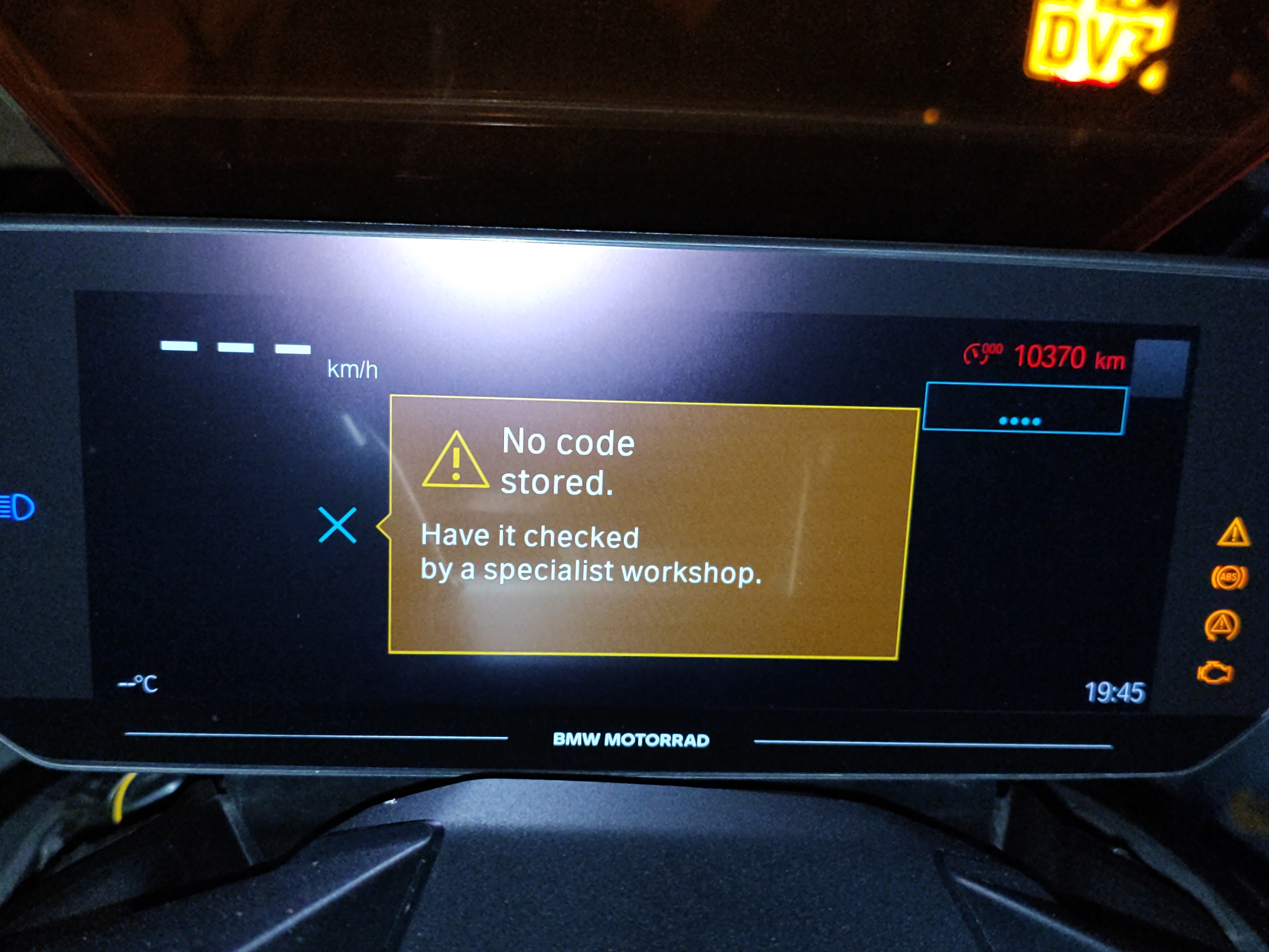

Die letzten Stunden waren sehr hart für mich. Ich sehe nun wenigstens ein Licht am Ende des Tunnels, ich hoffe nur das es kein Zug ist der mich erfasst. Zwischenzeitlich sah es sehr schlecht aus( komplett Tot )
Mittlerweile gibt es Hoffnung es gibt Meldungen auf dem TFT .Vermutlich kann man das System überhaupt nicht richtig zerstören. Ich würde mich wundern wenn nicht ständig bei neu installierten Systemen solche Szenarien eintreten. Wer denkt daran? Gut BMW wird sündhaft teure Dignose Kisten haben die nur Vollgas laufen bzw. so konfiguriert sind.

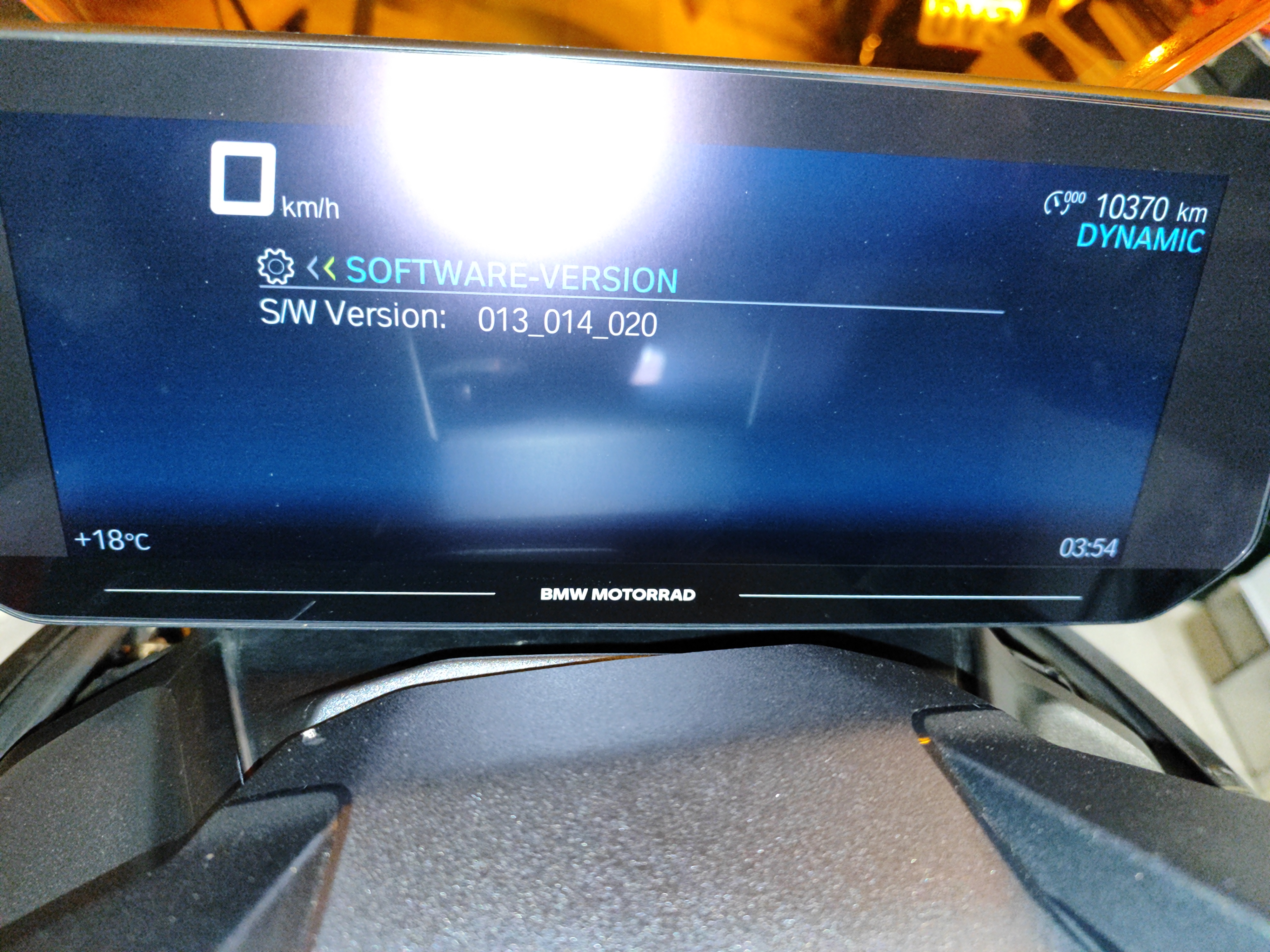

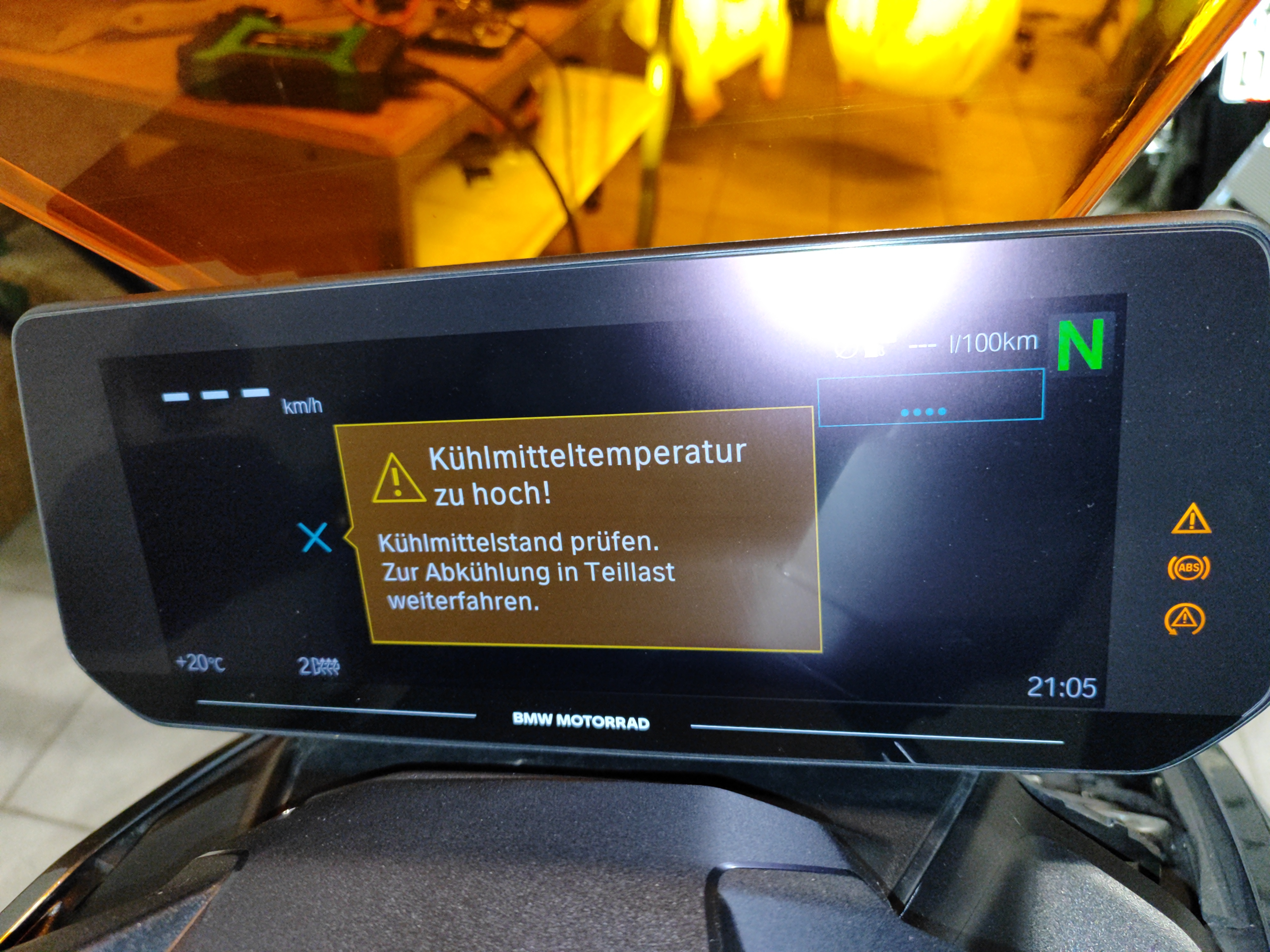

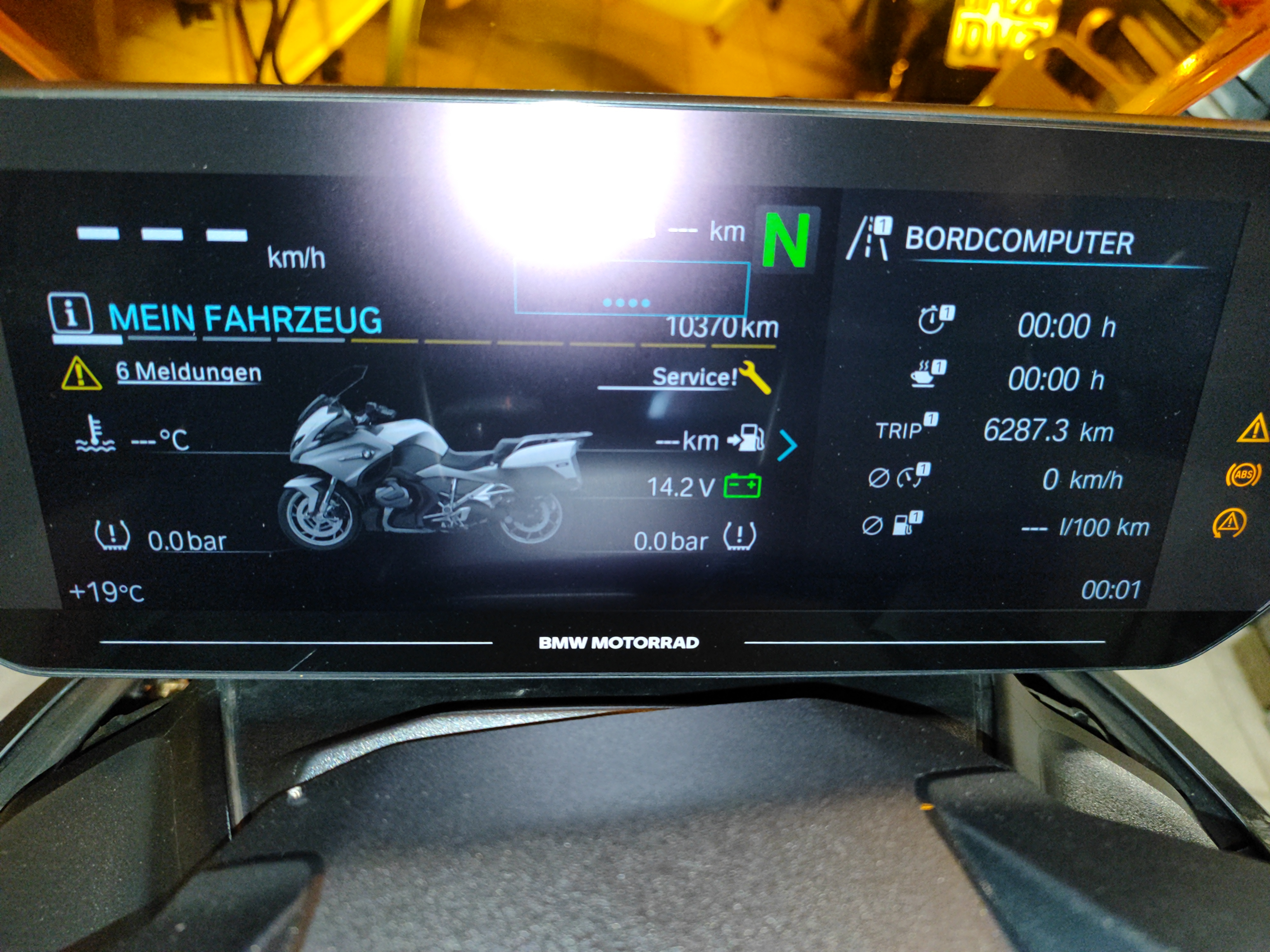

Erster Teilerfolg...Das Gerät zeigt schon mal die neuste Software, dumm nur das es denkt ein Verbrenner zu sein, wohl K1600 oder so ein Eimer.
Fahren geht, Lichter Blinker und die Griffheizung Rückwärts Gang . Abs/TC nicht. Ich vermute es stimmt noch was nicht mit der Kommunikation zwischen Interface und PC. deswegen gehen da die Vorgänge schief.

Transgender 2Rad.... :( aber es geht in die richtige Richtung.

Gruß dich, ne eigentlich keine Verwechslung. Das Display ist uncodiert von der R1250 RS. Da hier zu Anfang Chaos herrschte nach dem Abbruch der Programmierung waren da einige Fehler. Ich habe nichts gesehen was auf eine andere Programmierung bzw. eine Möglichkeit hindeutet. Es würde mich nicht wundern wenn da tatsächlich eine andere Hardware drin ist bzw. diese sich anders meldet. Ich kann dort einiges auslesen Hersteller,Version usw. Man müsste das mit dem gedrosselten vergleichen.
Die Blinker müssen noch kodiert werden, da hab ich jetzt keine Nerven mehr :geek: :lol:
