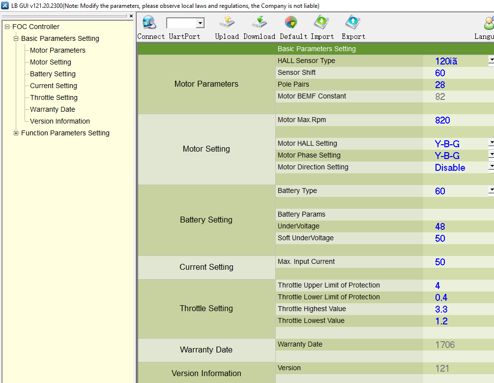

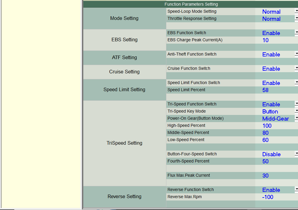

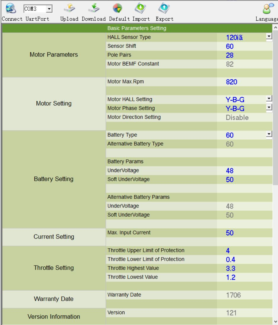

Hier das Standard Setup meines Controllers...

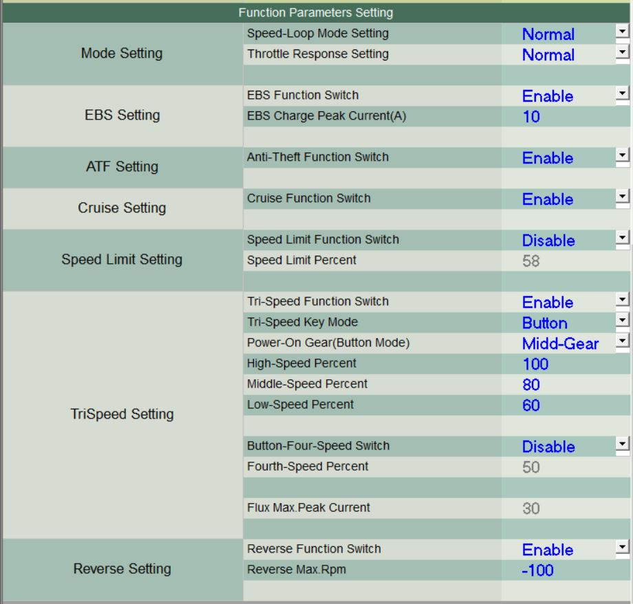

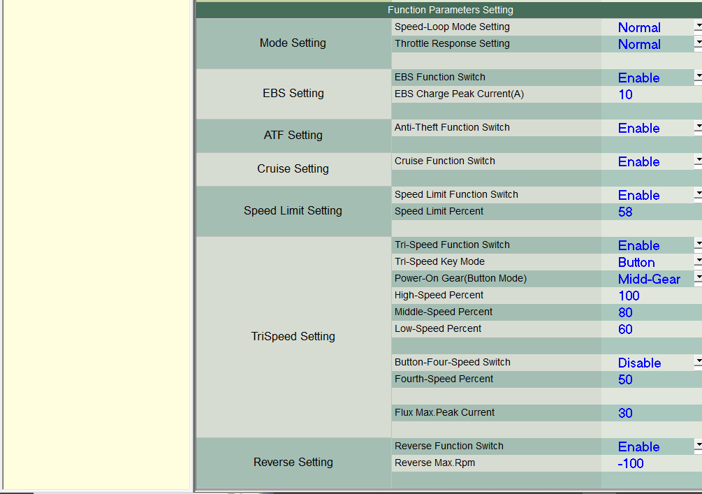

Bei High Speed Percent kann ich maximal 115 eintragen einen höheren Wert nimmt er nicht, kann dann nicht abspeichern. Hätte ihn gerne auf 60kmh, da die eigentlich entsperrt auch immer 60-65kmh liefen.
Beiträge: 6610
Re: Programmierung Lingbo LBC006.555D
Beitrag von Peter51 »
Flux max peak current auf 50 setzen sollte helfen.

Flux Max Peak lässt sich nicht ändern da ist 30 max, wenn ich das höher setzte speichert er das nicht sondern Fehlermeldung kommt
