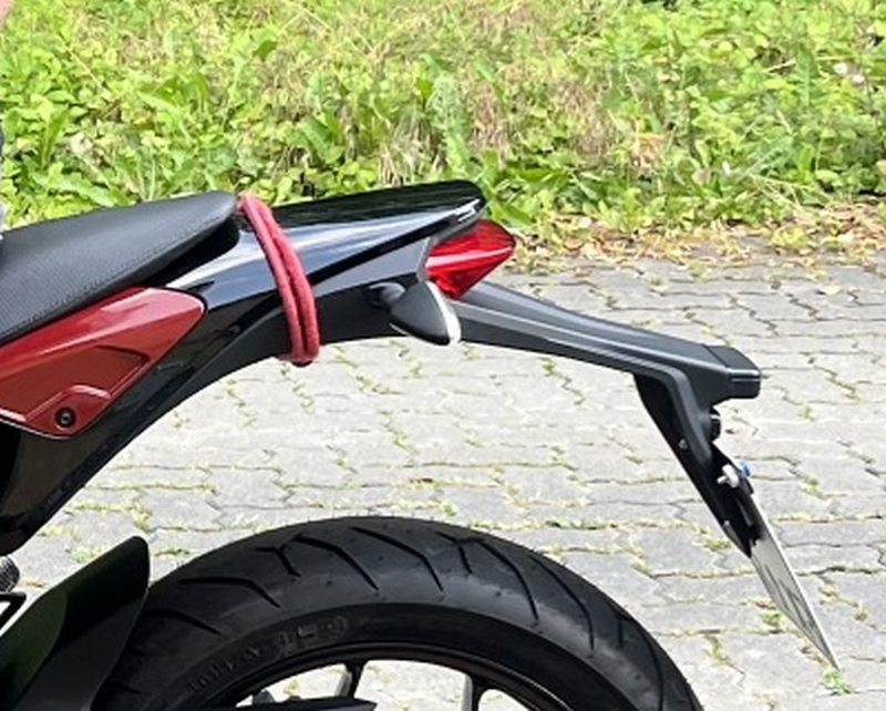

Hat jemand noch ne innovative Idee bezüglich Gepäckbefestigung hinten ?
Ich brauch wenig Platz, mal ne Jacke oder n Zollstock wenn ich unterwegs bin.
Aktuell wie man sieht nur ein Spanngummi, unten ineinander gehakt. Ist aber nicht so der Knaller
Will auf keinen Fall den Zero Gepäckträger haben
E-Mobilität macht einsam, zumindest beim Ampelstart

flowerpower hat geschrieben: Do 22. Jun 2023, 18:26 Hat jemand noch ne innovative Idee bezüglich Gepäckbefestigung hinten ?

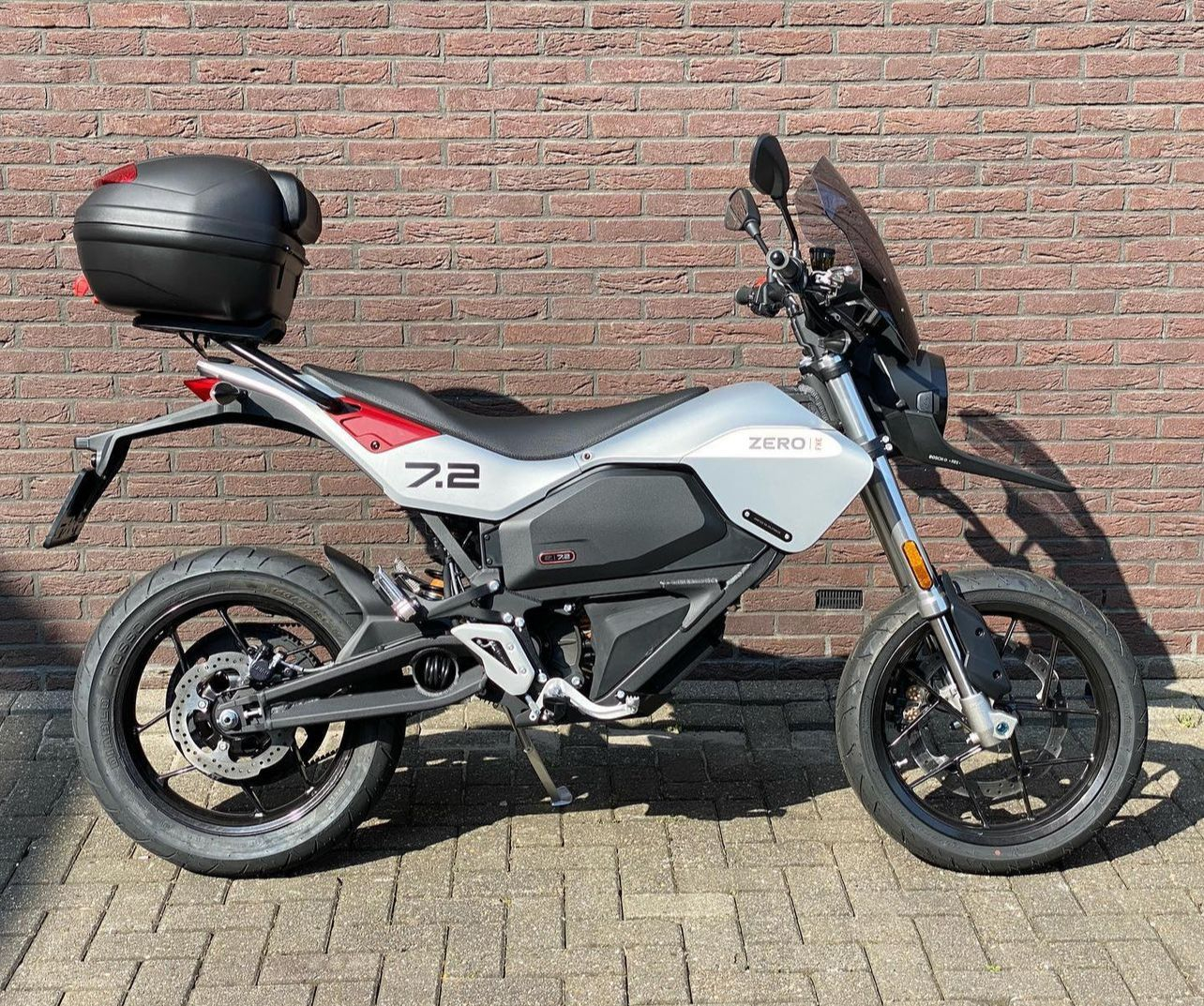

Du kannst dir ein Topcasehalter bzw ein Topcase selber drauf machen.

Danke, aber bloss kein Topfkäse hinten drauf .. suche einfach so ne Art Gummi das ich hinten rumspannen kann. Und gleichzeitig etwas als Unterlage, um den emfindlichen Lack des Fenders zu schützen.
