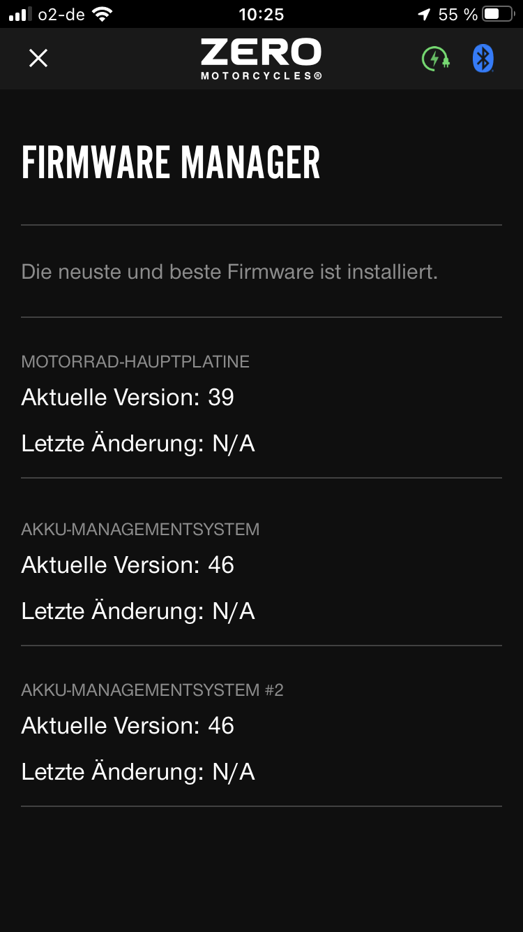

Habe es gerade bei meiner "Cypher II" Zero von 2017 probiert. Laut der Zero Seite seien MBB V38 und BMS V45 aktuell, doch die Überprüfung per App ergab ein Updatebedarf auf MBB V39 und BMS V46, letzteres sogar auf zwei Tranchen verteilt, BMS und BMS #2. Fast ein Stunde haben die drei Updates gedauert, das erste sogar länger als die angegebene halbe Stunde, so dass die App meinte, ich solle die Zero für 3 Minuten ausschalten, dann wieder anschalten, und prüfen, ob das MBB V39 tatsächlich drauf ist. War es, und scheint auch alles soweit zu funktionieren:
