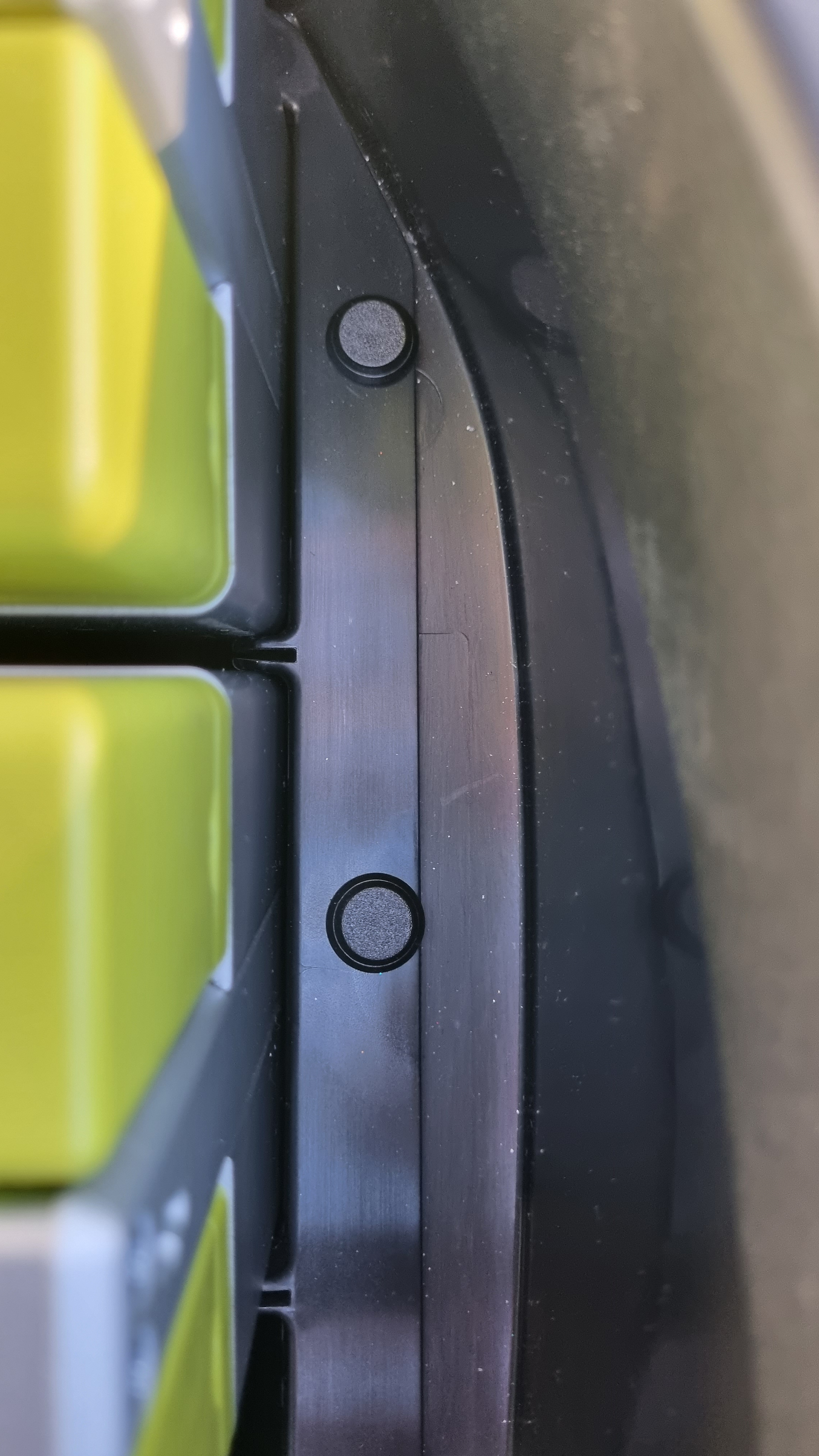

Kannst Du bitte nochmal den Tip mit dem Reset genauer beschreiben: Nach 60 Sekunden Kill-Switch die Stellung wieder auf normal und dann den Startknopf oder aus der Kill-Switch den Startknopf?
Weiterhin, kann man die zusätzlichen Haltenasen auch selber einbauen? Kannst Du bitte ein Foto posten?
Danke für die super Hilfe hier!

eine genaue Prozedur wurde mir nicht genannt, ich habe es wie folgt gemacht: Motor an, Kill Switch 60 sec an, KillSwitch aus, Startknopf aus und Neustart, dann erneut Startknopf ca. 30 sec gedrückt halten ("Warmstart"). Danach nochmal die Akkus auf festen Sitz kontrolliert und nachgeladen. Immerhin gibt es bis jetzt keine Aussetzer, vorher waren es 12...
Hier noch ein Bild von den in meinem 2022 Modell serienmäßig verbauten Haltenasen, die den Sitz der Akkus stabilisieren sollen. Ob Kontaktprobleme bei mir eine Rolle spielen, kann ich nicht beurteilen, eigentlich sitzt alles bombenfest.

Akkufach Haltenasen Ignite Modell 22
