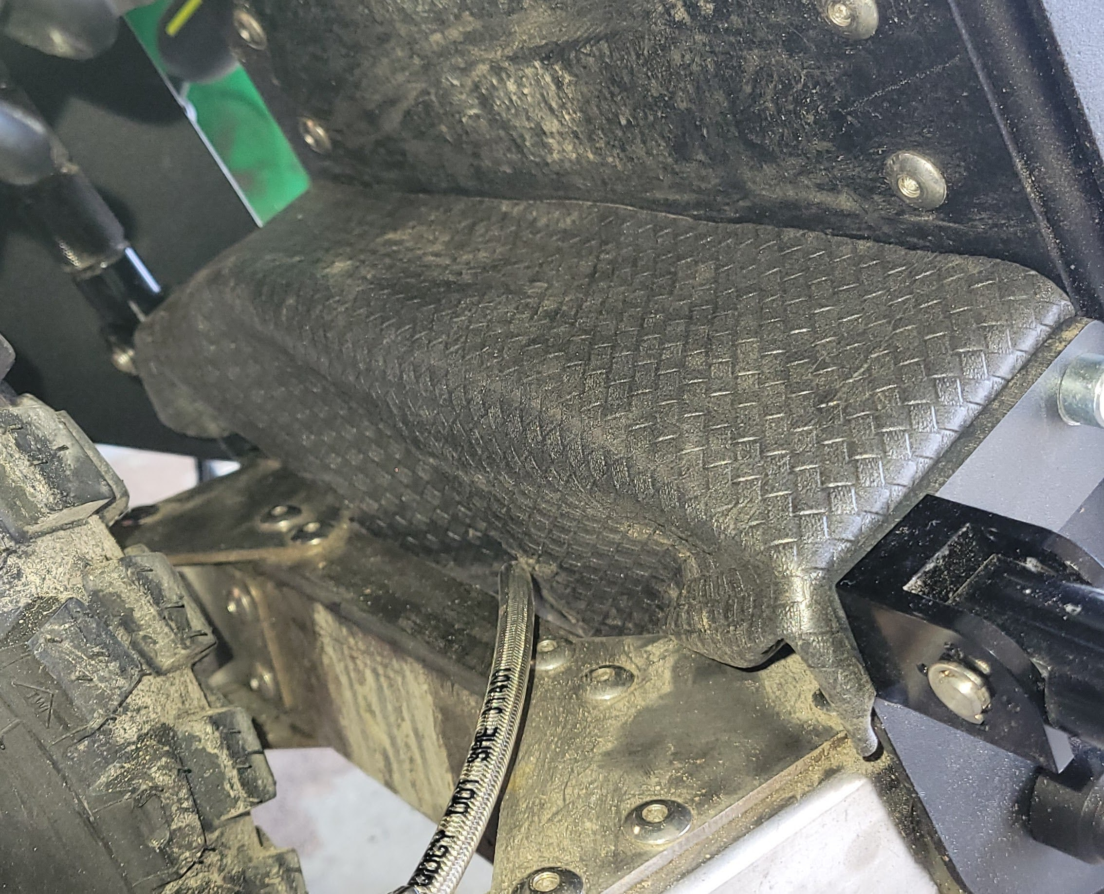

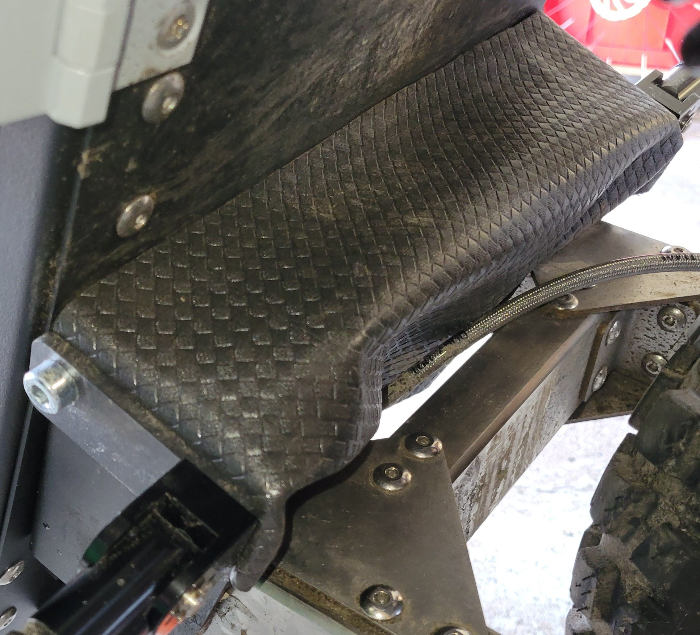

Ich habe diese Stelle am Schwingenlager auch als möglichen Schwachpunkt erkannt und eine Art Abdeckung aus einem Stück Antirutschmatte geschnitten, mit Hilfe der Fussrasten seitlich festgeklemmt und zwischen der Schwinge nach unten hängend eingebaut. Sieht erstmal so aus als würde es den Zweck erfüllen...Mondial hat geschrieben: Sa 21. Feb 2026, 15:32 Schön wäre noch ein Innenkotflügel für das Hinterrad, damit a). am Heck weniger hochspritzt, und b). damit
die Gegend um die Schwingenlagerung keinen Dreckwasserbeschuß mehr abbekommt.

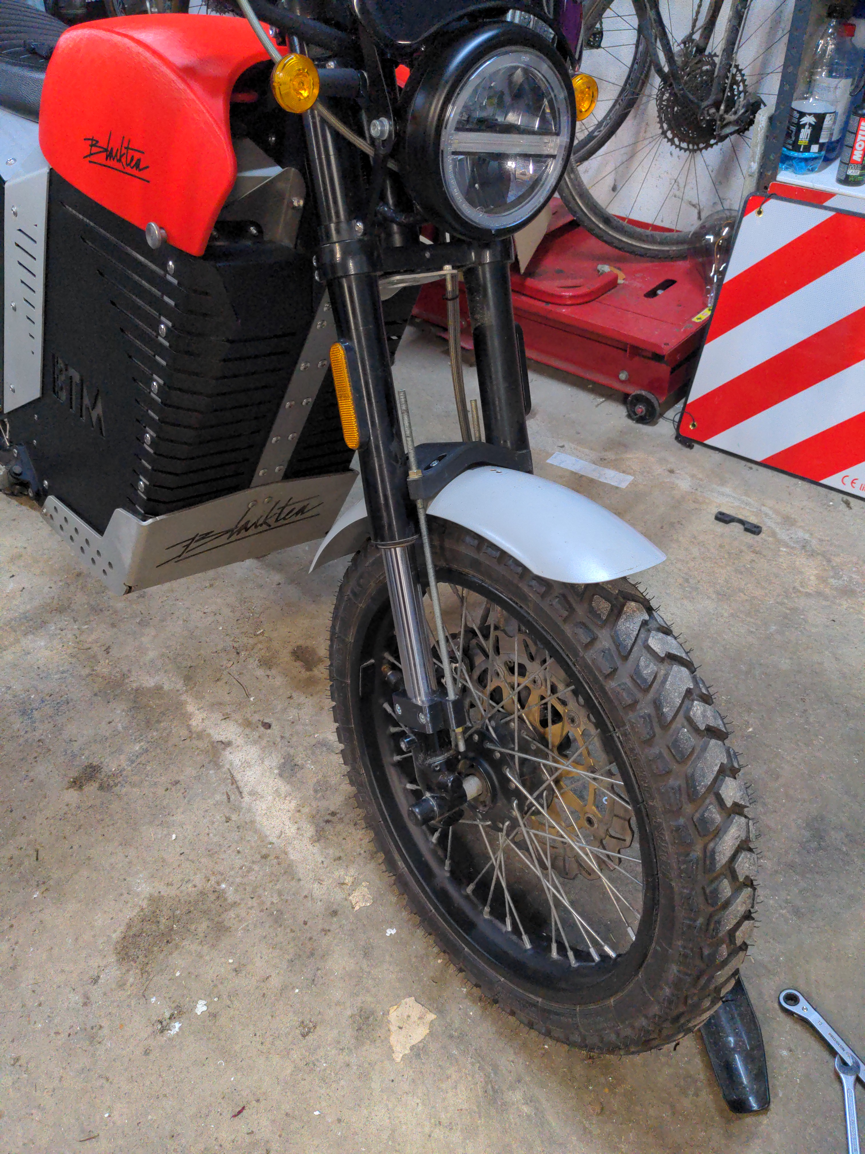

Was hab ich da nur angerichtet? Das funktioniert sogar so grob...

Hauptsächlich auf den Look
Das ist wohl die erste Wildfire mit tiefem Schutzblech vorne
Ist der erste Prototyp und funktioniert sogar so gut das ich den gleich dran lasse zum testen. Und das mit nur drei der vier Gewindestangen...
Das ist alles etwas ungewohnt

Könntest du noch ein Foto von der Seite machen?RobZ hat geschrieben: Mi 4. Mär 2026, 19:15 Was hab ich da nur angerichtet? Das funktioniert sogar so grob...

1.Mein Gedankengang ging anders, als wie deine Konstruktion...RobZ hat geschrieben: Mi 4. Mär 2026, 19:15 Was hab ich da nur angerichtet? Das funktioniert sogar so grob...
2.Gewindestangen (auch alles aus Stahl oder Metall was aussen angebracht wird) und Muttern, sollten hier aus Edelstahl (V2A, V4A) sein.
3.Nicht so weit nach unten Richtung Reifen die Abdeckung anbringen.
Hoffe du änderst die Anbringung der Gewindestangen (dann in V2A) und mit Muttern aus V2A....
Gruss Helmut

1.: AhaAfunker hat geschrieben: Do 5. Mär 2026, 00:251.Mein Gedankengang ging anders, als wie deine Konstruktion...RobZ hat geschrieben: Mi 4. Mär 2026, 19:15 Was hab ich da nur angerichtet? Das funktioniert sogar so grob...
2.: Ach was
3.: Das Blech federt mit ein, kann also ruhig so tief oder sogar noch tiefer runter....
