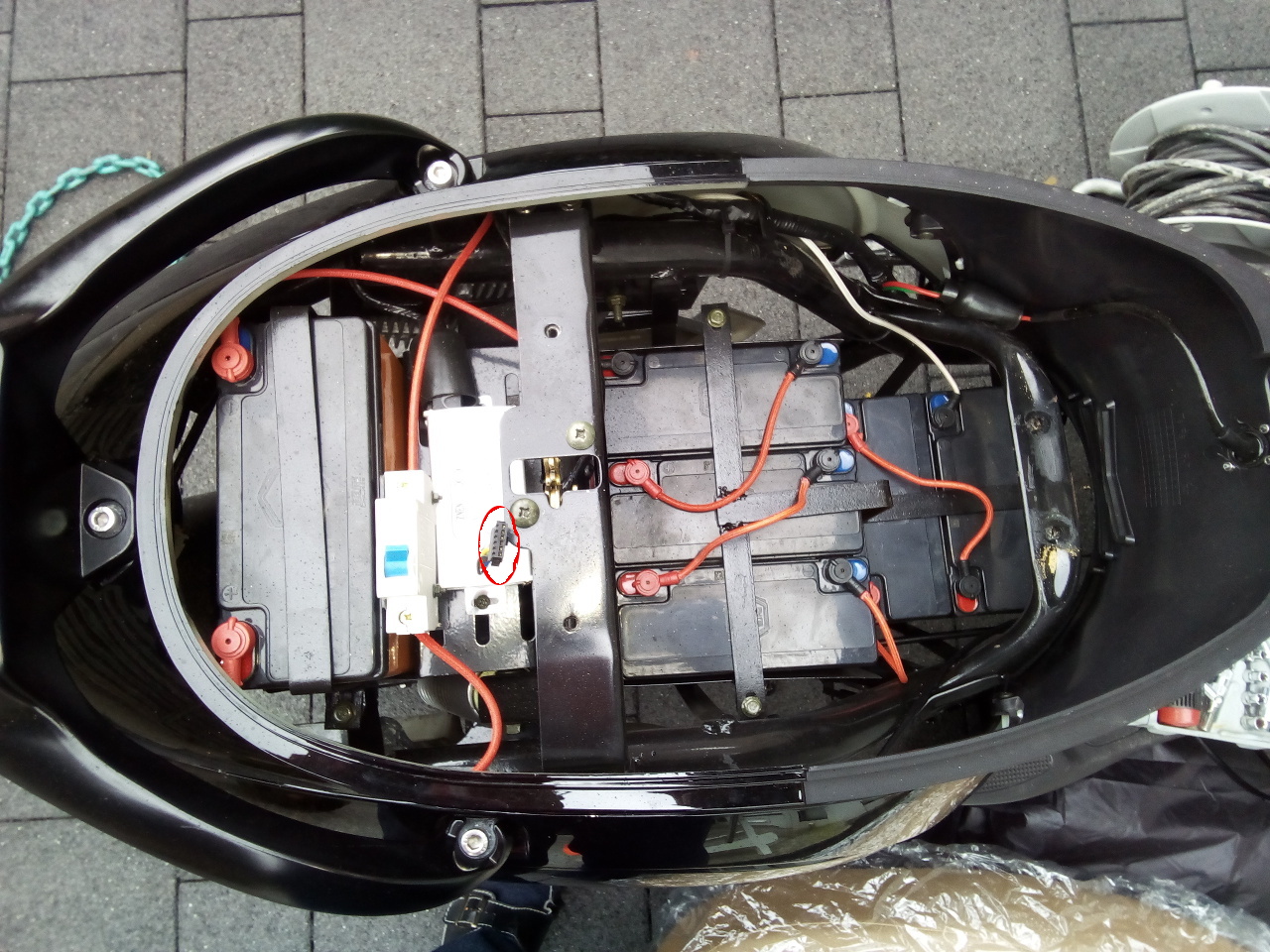

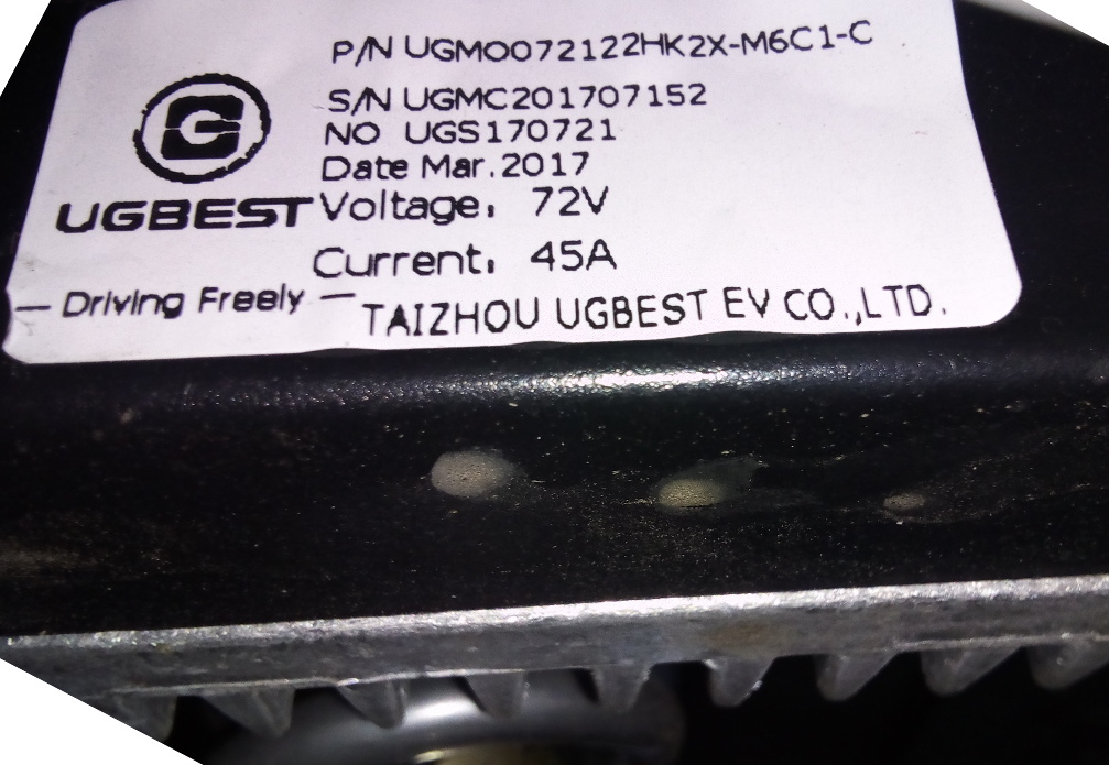

ich habe mal das Typenschild des Controllers und den offenen Batteriekasten mit Programmierstecker fotografiert. (Lieferung: 12/2017)
Hat jemand mehr Informationen, um welchen Controller es sich da handelt?
Es spricht alles für den LM 72122, der ist aber nur mit 1200W angegeben....

@Falk: Dem Typenschild nach scheint das ja ein LM71122 zu sein, sieht der denn vom Gehäuse ähnlich aus ?
Den Stecker zum Programmieren hast du ja schon gefunden.

Könnte man evtl. einen größeren Controller einbauen (LM72182 = max. 65A) ?
Laut Alibaba würde der das gleiche kosten wie ein LM72122 = 82 $...

Kleiner Tipp: bevor man unnötig Geld ausgibt, schlage ich vor zunächst mal ein Zangenamperemeter mit Peak Hold Funktion zu benutzen, um zu sehen, was da wirklich an Strom fließt, anstatt zu spekulieren.
Ob der alleinige Austausch eines Controllers zielführend ist, wage ich zu bezweifeln, denn schließlich muss der Motor auch fressen können, was ihm angeboten wird und die kleinen Bleier müssen liefern können, was verlangt wird.
