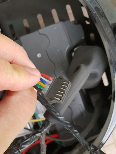

4. Der 6-polige Controller-Stecker befindet sich im großen runden Loch unter der Sitzbank. Ist ein Gefummel ihn raus zu bekommen. Wichtig: Während der Programmierung bleibt der Roller aus. 4 Kabel zwischen den Adapter und dem Controllerstecker: 3V3 auf rot; GND auf schwarz; Tx auf blau; Rx auf weiß. Grün und Gelb bleiben frei. Bezeichnung am USB Stecker.

von johnwick79
Hing bei mir rechts zwischen der Federung und Verkleidung. Unterm Sitz sieht man den nicht.
Ist ein 6 Adriger und sieht so aus:
