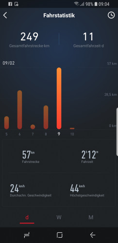

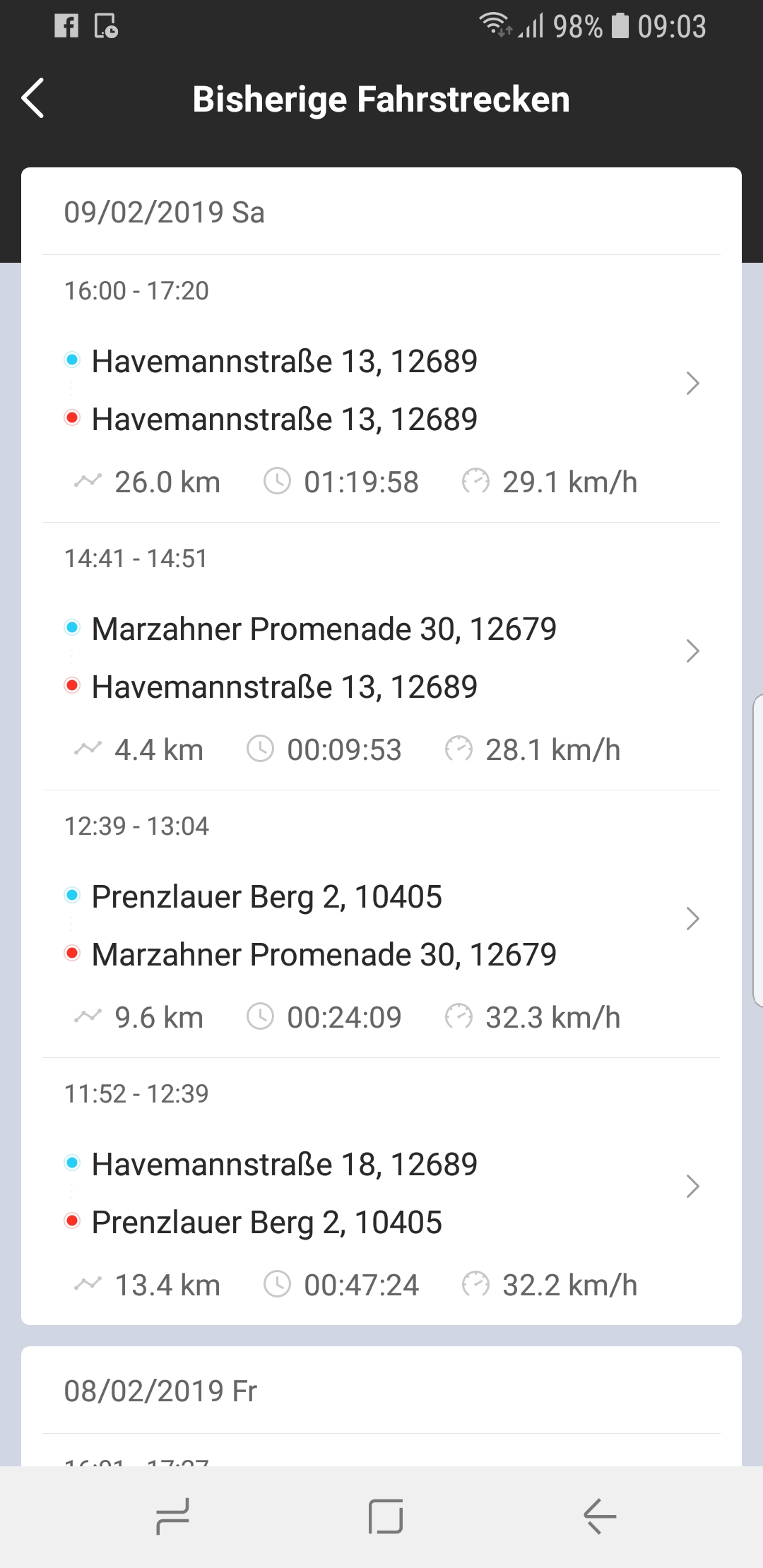

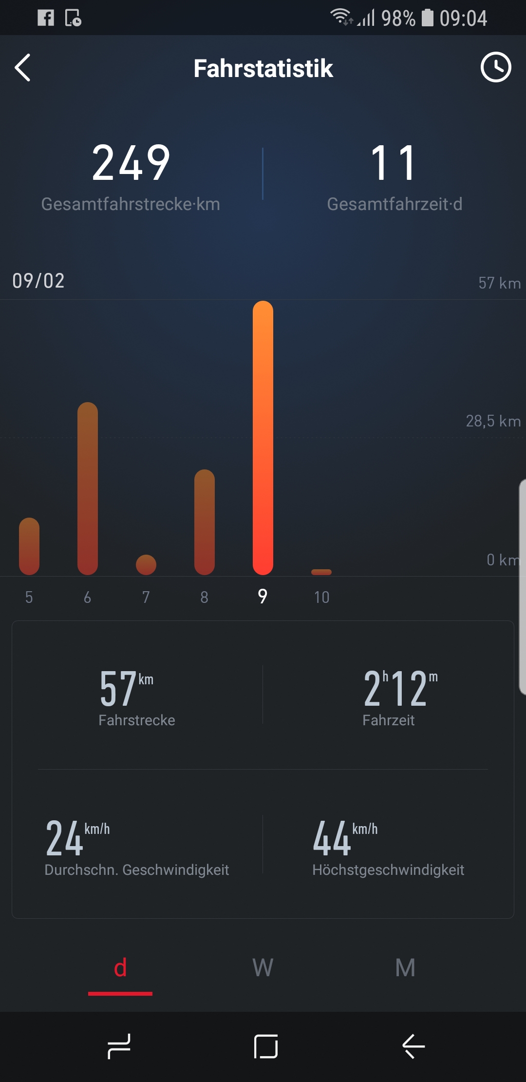

Bei den Fahrstrecken in der App komme ich auf 53,4Km für gestern. Bei der Tagesanzeige der App auf 59km. Laut Kilometerzähler auf dem Rollerdisplay waren es 54 Km. Siehe Fotos.

kabee, du bist genial!kabee hat geschrieben: So 10. Feb 2019, 08:52 Wenn der Tacho weniger Geschwindigkeit anzeigt, als du tatsächlich fährst, dann registriert er auch weniger Strecke, als du tatsächlich fährst. Bei deinen 15% Tachoabweichung wäre deine Reichweite mit Update dann 62km, was schon wieder realistischer aussieht.
Alle versuchen mögliche Lösungen zu finden und du hinterfragst das Problem.
Mir erscheint damit ein wesentlicher Teil der unterschiedlichen Reichweiten, bzw. deren Darstellung erklärt.
Auch mein bislang einziger Reichweitenversuch mit mittelmäßigem Ergebnis fand zu mehr als der Hälfte vor dem Update statt.

Dann müssten die, die zuviel angezeigt bekommen und 52 auf dem Tacho haben, in Wahrheit aber nur 45 fahren, ja viel zu viele Kilometer angezeigt bekommen

Gut erkannt. Das Phänomen wurde auch schon bei der Super SOCO TC beobachtet und entsprechend gewürdigt: Geschwindigkeit/TachoabweichungHeikox hat geschrieben: So 10. Feb 2019, 10:02 Dann müssten die, die zuviel angezeigt bekommen und 52 auf dem Tacho haben, in Wahrheit aber nur 45 fahren, ja viel zu viele Kilometer angezeigt bekommen

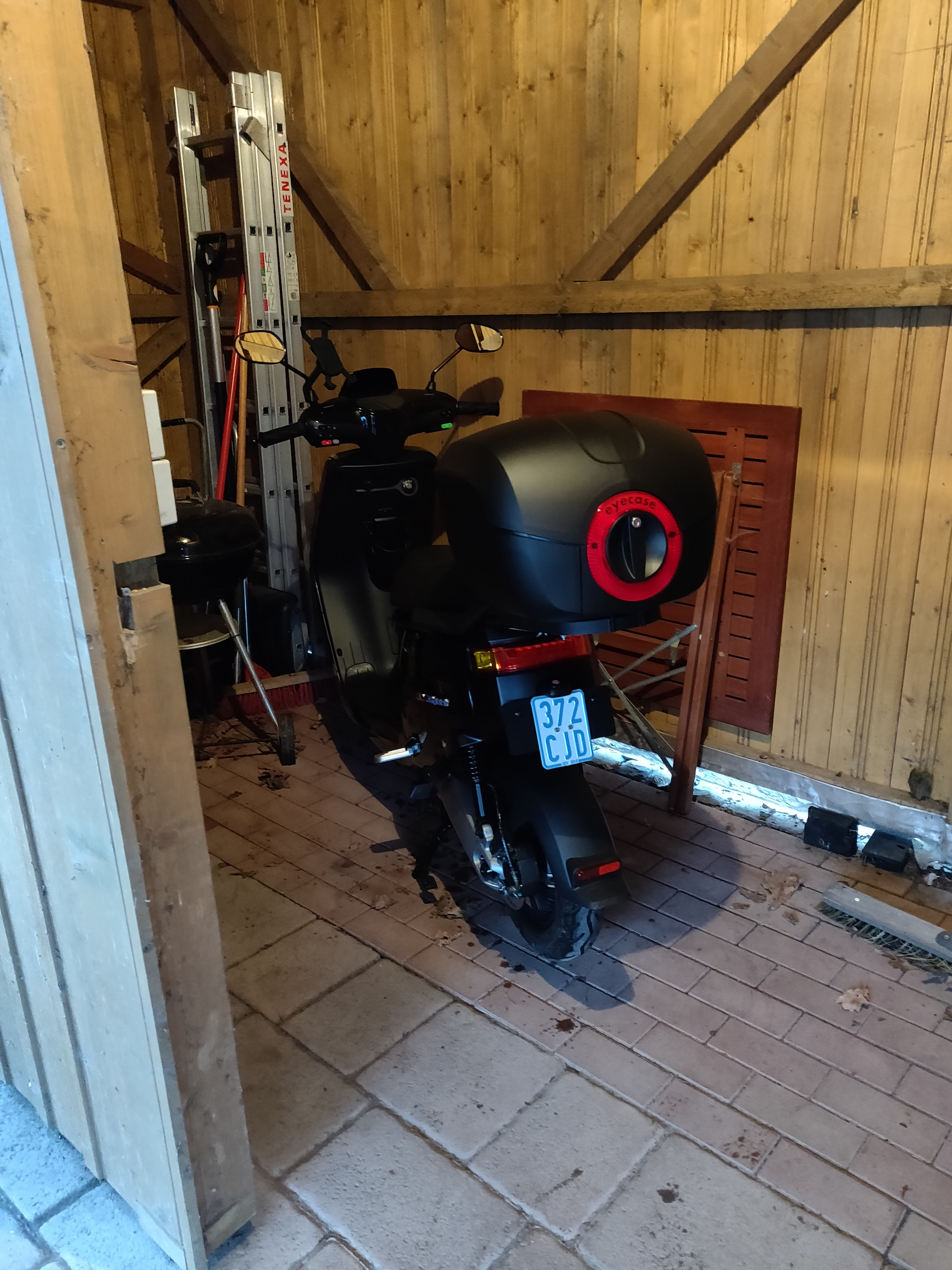

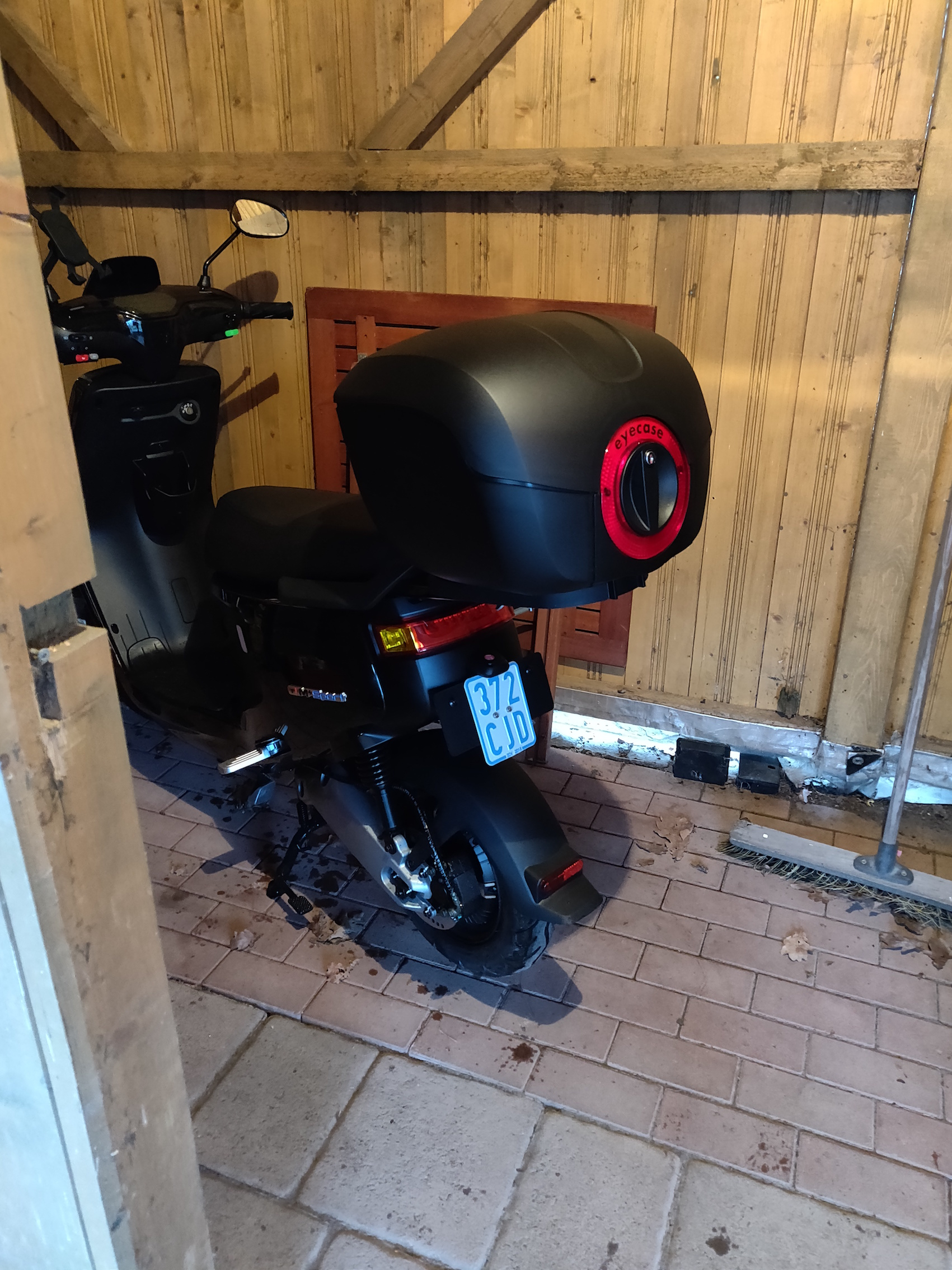

Außerdem hab ich gestern das neue Top Case (Eyecase) drauf geschraubt. Hat insgesamt gut funktioniert am mitgelieferten Top Case Träger von NIU.
Habe aber zwei zusätzliche Schrauben angebracht und nicht die beigelegten Rohrschellen des Case verwendet.
Das Case kostet je nach Händler ca. 60EUR. Ein Helm mit Handschuhen und Nierengurt passt bequem rein. Das matte schwarz des Case passt super zu den schwarzen matten Anbauteilen des NIU. Auch der runde rote Reflektor passt toll zum Design des Frontscheinwerfers.
Allerdings ist das Material des Case ein wenig "dünn" geraten, reicht mir aber aus. Das Case kann sehr einfach abgenommen und mitgenommen werden.
