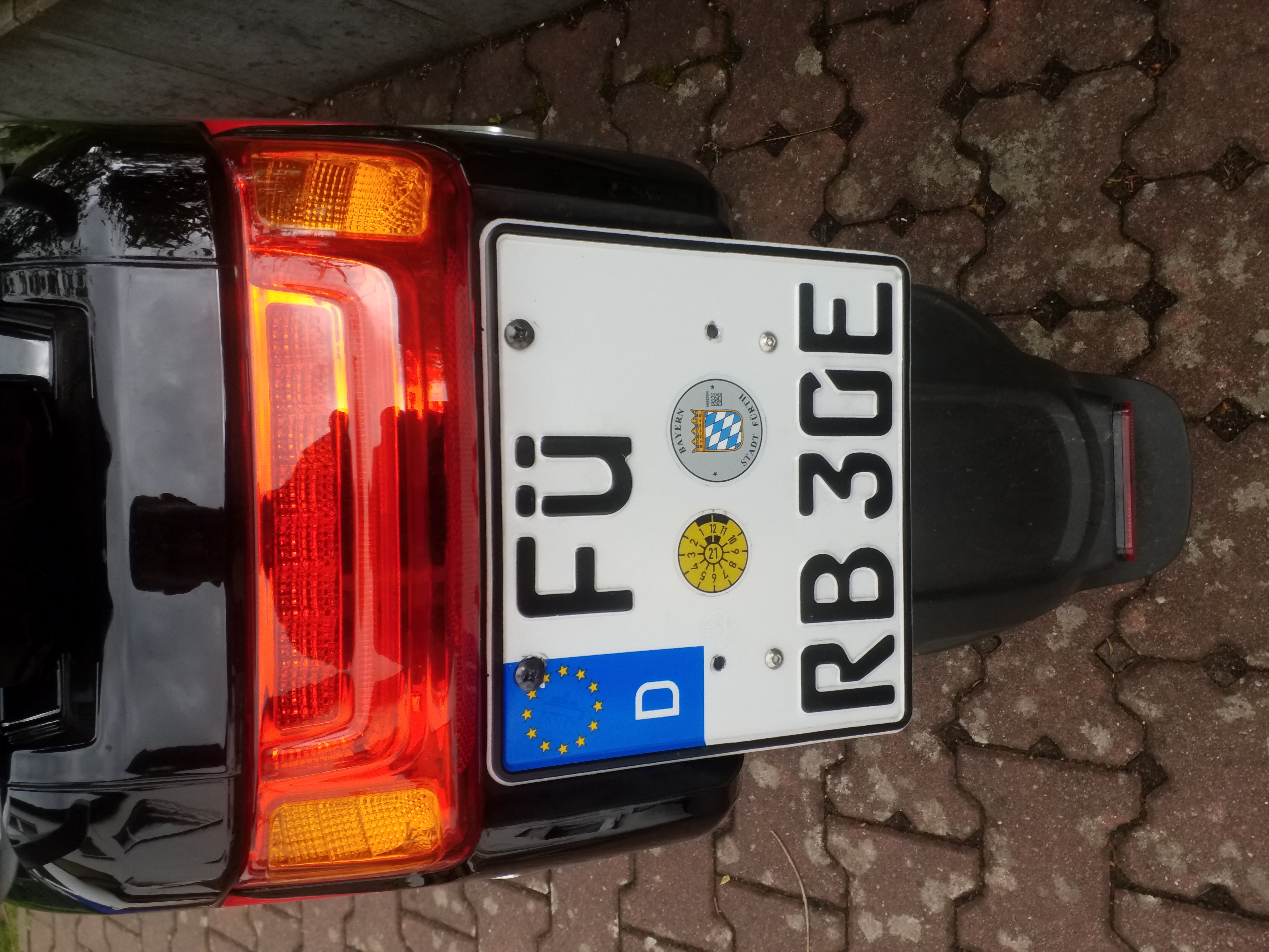

das verstehe ich jetzt nicht, meines ist 220 breit und 200 hoch bzw. tief, also mehr als die erlaubten 220x130 ???

ich habe ein Kennzeichen 220x200 mm in der zweiten Zeile RB 30 E. Und das wurde so gestempelt, also scheinen zwei Buchstaben, zwei Zahlen und das E durchaus ok. Aber ich hätte gerne ein Kennzeichen 220x130 mm, deshalb würde ich es gerne nochmal neu machen.
Beim Link zu Voltangel sind aber nur ein Buchstabe und zwei Zahlen oder zwei Buchstaben und eine Zahl mit dem "E" zugelassen...

Das ist nicht mein Kennzeichen, sondern das von @mensch und wenn Du den Link (unter dem Bild) angeklickt hättest, von wo aus im Thread verlinkt habe, ging eine Diskussion mit Straßenverkehrsamt und Regierungspräsidium Stuttgart voraus. Ich habe bei Voltsangels bestellt, mit zwei Buchstaben und einer Ziffer, so das das „E“ noch Platz hat auf meinem 220x130mm Nummernschild und das Normkonform. 2 Buchstaben und 2 Ziffern mit E geht auf so einem Schild nur, wenn schmale Lettern und Ziffern verwendet werden. Das „i“ beim Beispiel von @mensch ist so ein schmaler Buchstabe, das gleiche gilt für die Ziffer „1“. Ich weiß allerdings nicht, ob das vollständig Normkonform ist, Stuttgart hat es Zugelassen, damit kann man sich allenfalls in Baden Würtenberg darauf berufen. @kabee alias Voltangels hat das im Vorfeld in Kassel (und damit in Hessen) abgeklärt, er läßt nur 2 Buchstaben und eine Ziffer oder ein Buchstabe und zwei Ziffern zu. Anderes wäre ein Sonderwunsch und zumindest von seiner Garantieversprechen ausgeschlossen, falls er es überhaupt fertigen kann. Ich sehe nur 2 Möglichkeiten: Entweder verzichtest Du bei einem 220x130mm Nummernschild bei deiner Kombination auf das „E“ oder läßt Dir kostenpflichtig bei deinem Straßenverkehrsamt eine neue, passende Nummer zuteilen. Normalerweise muß man dazu das Fahrzeug abmelden und erneut anmelden, was mit entsprechenden Gebühren verbunden wäre.tschie hat geschrieben: Do 2. Mai 2019, 17:38@chrisipac was ich nicht verstehe ist, wo bei dir die schwarzen Schrauben von der Halterung des Trägers hin sind???chrispiac hat geschrieben: Mi 13. Feb 2019, 12:17
„I“ und die Ziffer „1“ geht wohl auch unter 31mm Breite siehe Post von @mensch weiter vorne im Thread.
du hast das Kennzeichen an den Träger, und den Träger wie an den Niu geschraubt?
Ich habe das Schild auf den inneren Träger von NIU geschraubt, dieser ist oben mit den schwarzen Schrauben am NIU selber verschraubt (hinter dem Nummernschild und daher nicht sichtbar). Im Prinzip könntest Du auch den Träger abmontieren und mit den Schrauben für den Träger oben das Nummernschild direkt am NIU befestigen, dann wäre auch die Ausleuchtung besser, ein Teil des Lichts bleibt an der oberen Kante vom Blech „hängen“. Noch hat das niemand reklammiert, spätestens bei der ersten HU in zwei Jahren werde ich wissen, ob das so OK ist, sofern die Polizei das bei einer Kontrolle nicht früher bemängelt. Plan B wäre einen alternativen Träger wie diesen, der dünner ist als der Originale und durch den ca. 1cm Abstand oben zu den LEDs eine bessere Ausleuchtung des Nummernschilds ermöglicht. Dadurch hängt das Nummernschild aber eben diesen ca. cm tiefer am NIU.tschie hat geschrieben: Do 2. Mai 2019, 17:38 @chrisipac was ich nicht verstehe ist, wo bei dir die schwarzen Schrauben von der Halterung des Trägers hin sind???

Also mein Kennzeichen ist 220 breit, mit RB30E in der zweiten Zeile, von der Zulassung gestempelt und zugelassen.chrispiac hat geschrieben: Fr 3. Mai 2019, 14:02
Vielleicht schraube ich es noch direkt an den NIU, aber das passt jetzt erstmal so!
