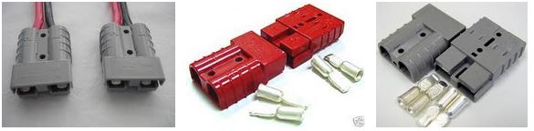

Also: nehme ich da den GRAUEN für 50A und baue die STeckdose am ROller aus, ein Teil des Anderson SB50 dfür ein, ebenso den STecker am Ladegerät ersetzen. Und dann: Tataaa?

Die Andersonstecker müssen farbgleich sein. Jede Farbe hat eine andere Codierung. (Nase)
Rot auf Rot oder Gelb auf Gelb.

ich habe bei mir die alte Buchse drin gelassen (für Notfälle oder wasweissich), und statt dessen den SB50 mit einem Kabel zusätzlich angelötet (innen an den Kontakten der alten Buchse) und den SB50 so ins Helmfach gelegt. Das war für mich am praktischsten (weil noch 5-10, Kabel mit dran hängen). Ich habe rote SB50 mit zusätzlicher Gummikappe und Griff, aber das ist wohl Geschmackssache.

Also, "Ganz einfach": dranlöten an den Greensaver-Lader und an die ROllerdose, folgende Anderson-Stecker (Bild):
