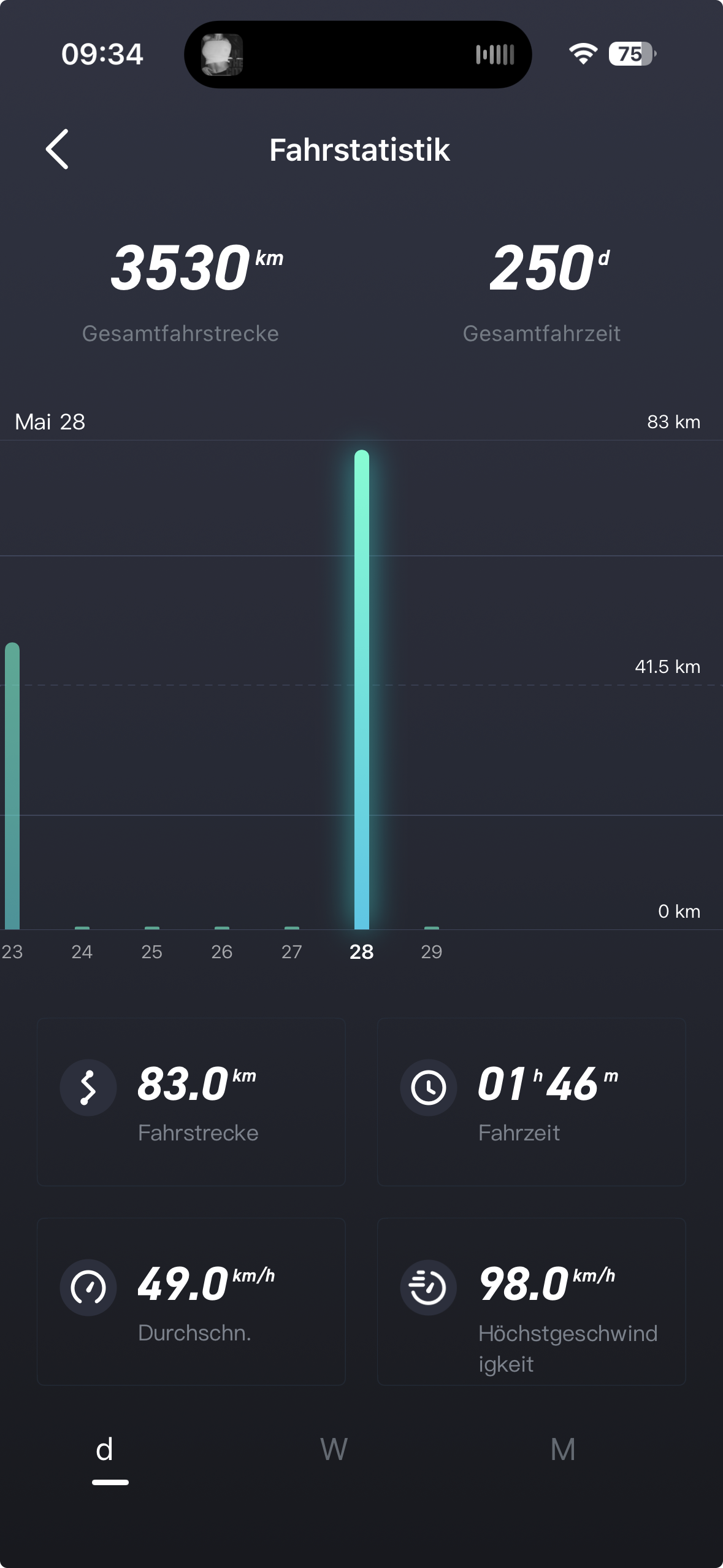

Hatte schon mal jemand das Problem, das in der Fahrstatistik der App die gefahrenen Kilometer nicht angezeigt werden, obwohl man an dem Tag gefahren ist ? Bei mir ist da eine Lücke von 4 Tagen, an jedem dieser Tage bin ich gefahren.

JoVa hat geschrieben: Fr 29. Mai 2026, 09:36 Hatte schon mal jemand das Problem, das in der Fahrstatistik der App die gefahrenen Kilometer nicht angezeigt werden,
Ist bei mir vor drei Tagen auch passiert. Längere Strecke gefahren - keine Aufzeichnung. Ein Teil der Tagesfahrten tauchte dann am Tag drauf auf.
