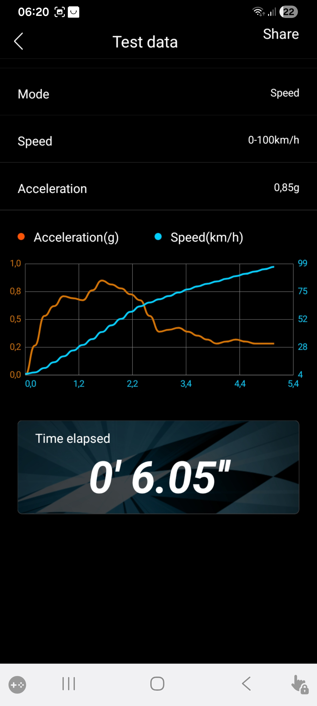

Heute gibt es mal wieder Messwerte
450bA 1600pA
0-100 beide Richtung selbe Straße waren nur 0,03 Sekunden auseinander.
Die Dellen im Diagram sind reine "rundungs/Messfehler" der Controller zeigt keinerlei Drosselung des Stroms.
Warum das Diagram nicht den vollen Bereich zeigt ist mir auch nach wie vor schleierhaft.
Der Controller regelt sauber auf 450A Batteriestrom welcher am Ende der ersten Sekunde erreicht wird.

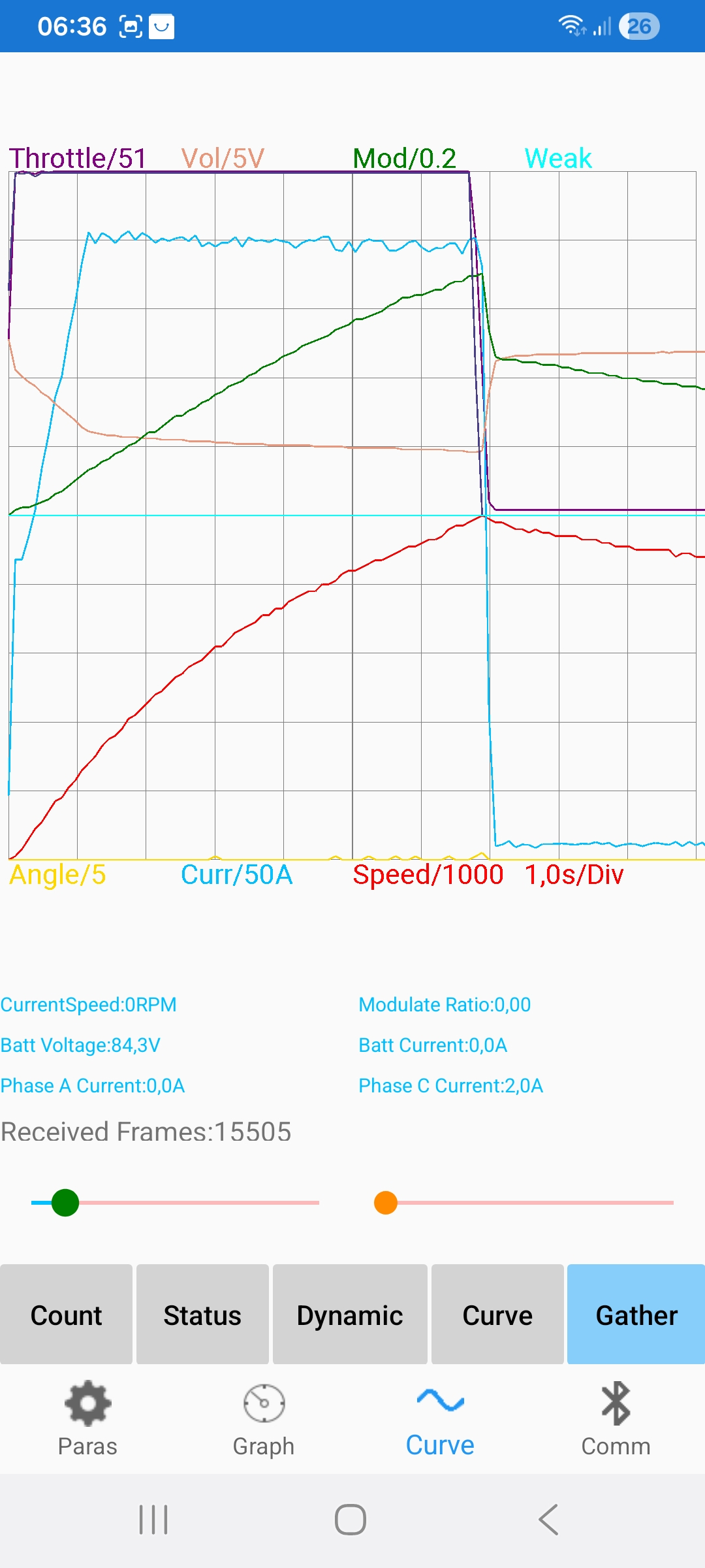

Mit 500bA fällt die 6 Sekunden Marke.
Das kommt aber erst mit dem Umbau auf das 30P BMS.
Die Worthless App loggt auch dem Phasenstrom mit, da werde ich demnächst mal noch detaillierte Graphen liefern, muss mich aber erst um die Reaktivierung der Reku kümmern.
