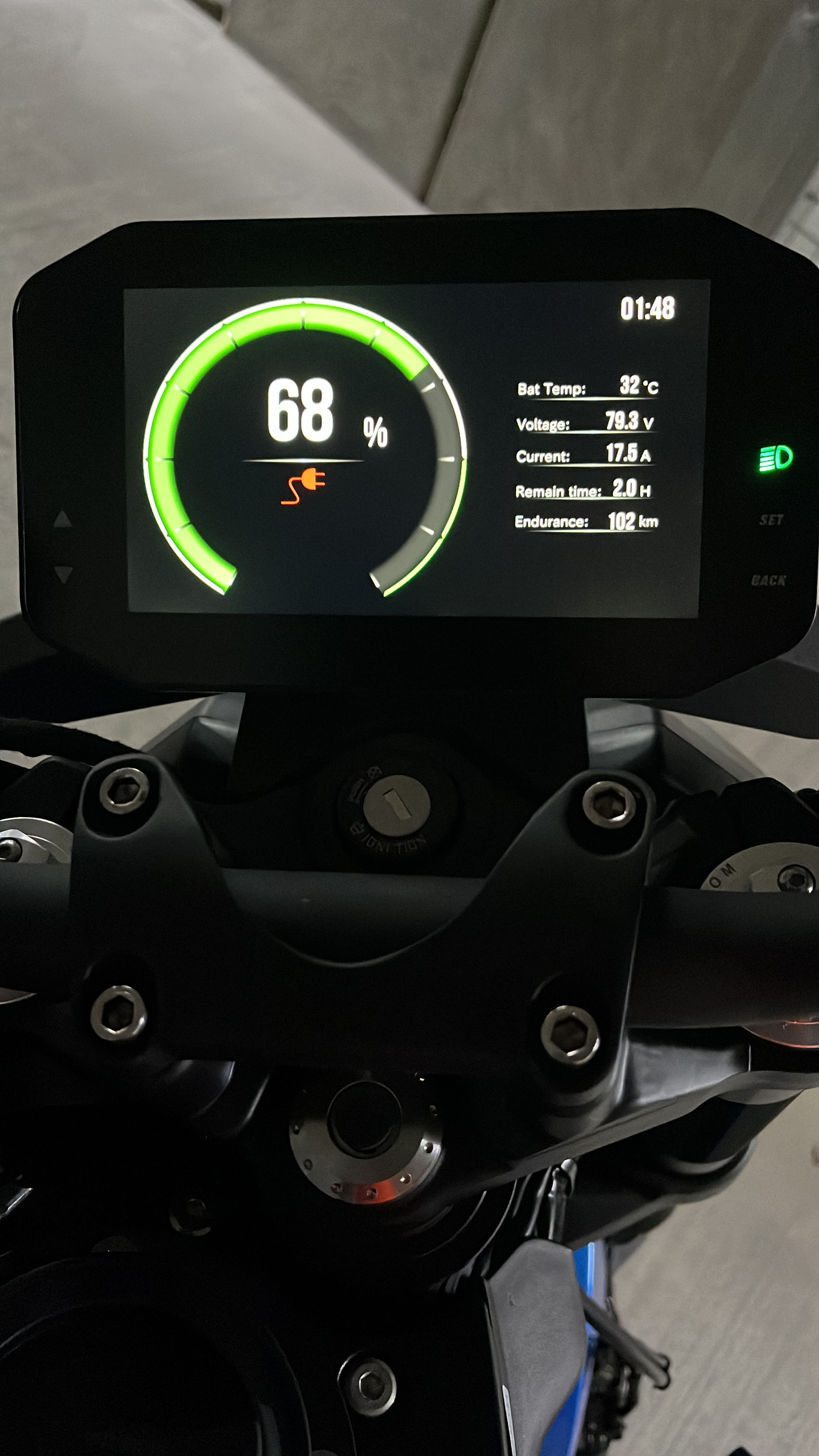

Da wäre das Schätzchen.
Bin vom Händler in Trier direkt damit nach Luxemburg-Stadt zur Arbeit gefahren. Geht fast nur Berg auf.
Der Akku war dann auf 29% Und auf der Autobahn war ich nur Vollgas unterwegs. Berg hoch schafft sie laut eigenem Tacho 120 km/h.
