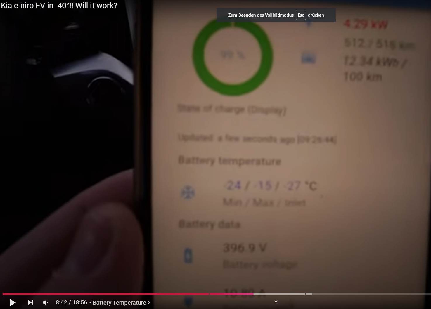

FinlandTony hat mit dem baugleichen Kia e-Niro eine Testfahrt bei -40° C gemacht. Kein Problem.
https://www.youtube.com/watch?v=aE7oaYu9yzw
Die Batterie hatte in der kältesten Zelle -24° C:
Die Batterieheizung vom Kona Elektro schaltet sich ein, wenn die Batterietemperatur (nicht Umgebungstemperatur) kälter als -17 ° C ist.
Die E-Fahrzeuge können auch bei -35° C betrieben werden.
Siehe Erläuterung zu Erfahrungen von Benutzern zum Thema Wintermodus des Kona Elektro im goingelectric-Forum:
https://www.goingelectric.de/forum/view ... 2#p1557942
