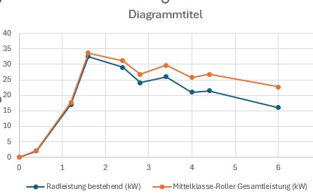

dominik hat geschrieben: Do 30. Jul 2026, 09:20 ...Radleistung Masini Extremo 450bA 1600pA.jpg
Wenn ich mir das Diagramm so anschaue, gibt es da auf jeden Fall noch was zu holen, oder ich muss doch Feldschwächung aktivieren um mehr Strom bei höheren Drehzahlen durch die Wicklungen zu bekommen.
Die Leistung geht zu stark zurück, so stark kann der Wirkungsgradverlust vom Motor bei nicht optimalen Betriebspunkt gar nicht sein.
Getreu dem Motto "Traue keiner Statistik die du nicht selber gefälscht hast", ist mir dann gestern Nacht beim überlegen und geistigem Auswerten der Fahreindrücke dann noch siedend heiß eingefallen, das ich der KI vergessen habe mitzuteilen das es ja noch Fahrtwind und Rollwiderstand gibt.
Die KI hat ja nur das vorgegebene Diagramm umgewandelt, ohne Kenntnisse der Umgebungsbedingungen.
Mit geschätzten Daten aus Luft- und Rollwiderstand für einen 125er Roller kommt dann ein etwas andere Bild heraus, was auch eher zu einem Elektromotor passt.
Masini mit Luftwiderstand.jpg (52.27 KiB) 282 mal betrachtet
Wenn der Luftwiderstand wegen fehlender Scheibe noch etwas weiter erhöht wird, dann kommt zwangsläufig an der Rechten Seite des Diagramms auch etwas mehr Leistung heraus und schon wird das Bild stimmiger. ;)

dominik hat geschrieben: Fr 31. Jul 2026, 10:59 Wenn der Luftwiderstand wegen fehlender Scheibe noch etwas weiter erhöht wird, dann kommt zwangsläufig an der Rechten Seite des Diagramms auch etwas mehr Leistung heraus und schon wird das Bild stimmiger. ;)
Klar muss Mensch der KI die Eckdaten vorgeben. Aber letztendlich geht es darum den für BLDC-Motoren typischen Drehmomentverlauf optimal einzusetzen. Wenn die Leistung zu früh einsetzt, hast du in deiner Leistungsklasse bereits Haftungsprobleme und obenrum bei zunehmenden Luftwiderstand gleichzeitig nachlassendes Drehmoment.
Simuliert man das mit einer KI, kommt unterm Strich ein Motor heraus, der für 0-100 Dragrace bei ca. 120km/h seine Abregelung durch Back-EMF erreicht.
Der Wirkungsgrad ist nicht konstant über das Leistungs- und Drehzahlband.
Kurz: es bringt deshalb vermutlich nichts wenn du dich im unteren Bereich an der Haftungsgrenze bewegst und obenrum zu früh nachlässt. Du fährst quasi im falschen Gang an. Dein Motor ist in der derzeitigen Konfiguration ist vermutlich eher für 0-80km/h optimal.
Nicht dass ich jetzt falsch rüberkomme. Das ist alles Theorie und basiert auf KI-Simulation bzw. in diesem Fall auf dem Vergleich der gelieferten Werte. Wir sind alle immer noch zu sehr kopfmäßig auf Verbrenner gepolt. Das gilt es abzulegen.
