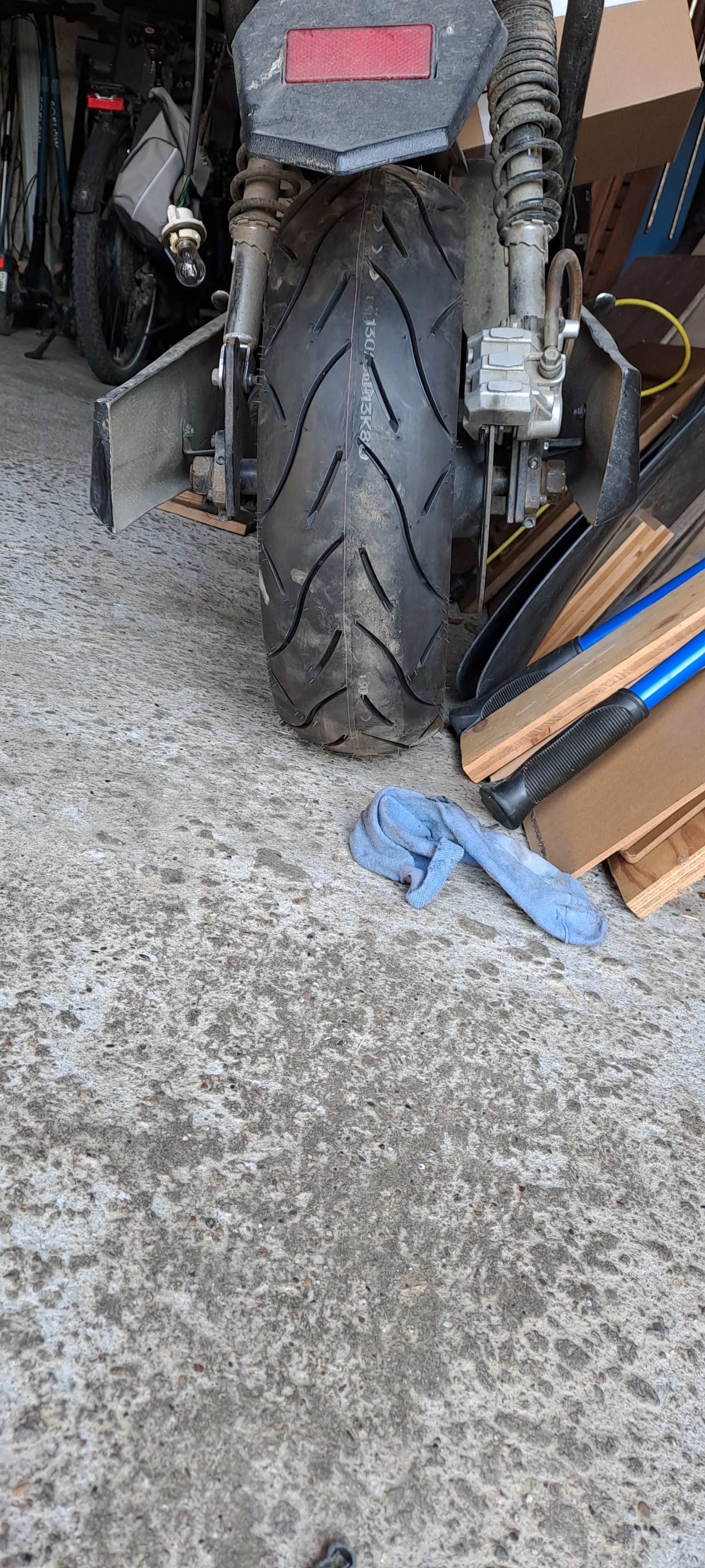

Neuer Heidenau K80SR ist aufgezogen und montiert.
Profiltiefe 5,7mm
Reifenbreite 136mm
Der Einbau ging 35 Minuten.
Das Ausrichten auf meine geteilte Achsklemmung ist alleine mit Wagenheber und Spanngurten, um den Roller vor dem Umkippen zu sichern, ziemlich zeitaufwendig, ging aber trotzdem recht gut.
Das letzte mal hatte ich mehr zu kämpfen. Ich hoffe der Reifen hält die 17 Monate bis zum nächsten TüV durch.

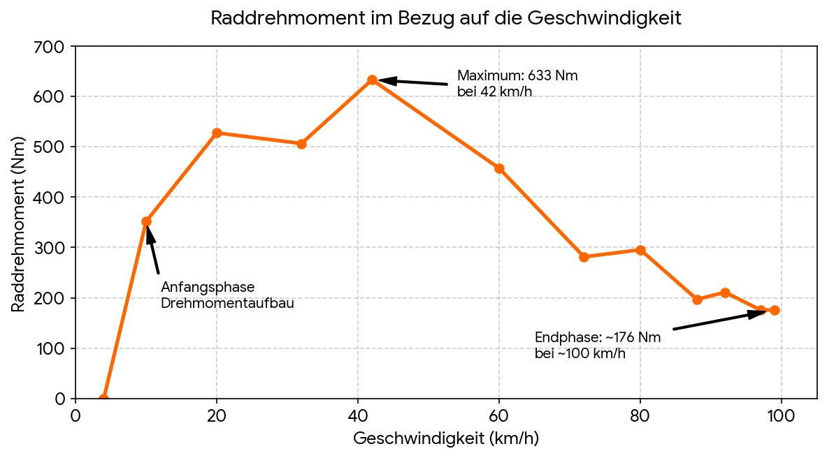

Hab mal zum letzten Beschleunigungsrun mit den 6,05 Sekunden die KI bemüht um mir das Raddrehmoment im Bezug zur Geschwindiigleit zu berechnen.

Wiegt Dein Roller über 100kg oder Du 170kg?
Also ich komme mit 90kg "Eigenmasse" und Roller auf 160kg.

Der Roller wiegt 190kg.
Weit über 72kg wiegt alleine der Akku und der 10kW Motor hat auch noch gut Gewicht hinzugefügt, dazu voll vergossene Onboard Lader unterm Akku und großer Controller mit extra Kühlkörper und Gebläse und nicht die 3kg 120mm² Kupferverbinder vergessen.
Ich hab die letzen Jahre auch gut zugelegt und bringe ohne Klamotten 90kg auf die Waage. Dazu mein Rucksack mit Unterlagen und Laptop, Helm, Handschuhe, dicke Jacke, Regenklamotten, Trinkflasche.... und diverse Spanngurte welche immer im Roller mitfahren. Zwei Telekom Netzteile lagen auch noch im Helmfach während der Messfahrt.
Die Messung wurde morgens auf dem Weg zur Arbeit gemacht.
295kg gibt das schon.
Eigentlich sollte ich noch mal einen defekten kaufen und eine Light Version bauen. Mit 12C fähigen 21700 Tabless Zellen und nur 4kWh Akku, ohne Lader, Kühlkörper und sonstiges Zeugs was man nicht zwingend zum fahren braucht, dann könnte bei 125kg Rollergewicht sogar die 4 vorne dran stehen.

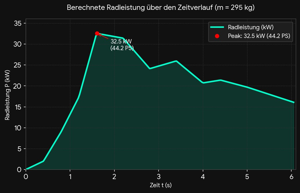

Anbei ein Radleistungsdiagramm aus dem 6,05 Sekunden Beschleunigungsrun ermittelt
Wenn die Daten stimmig sind hätte das gesamte System eine Wirkungsgrad von 90% bei maximaler Leistung, ich ging bisher immer von 80-85% aus. Wenn ich mir das Diagramm so anschaue, gibt es da auf jeden Fall noch was zu holen, oder ich muss doch Feldschwächung aktivieren um mehr Strom bei höheren Drehzahlen durch die Wicklungen zu bekommen.
Die Leistung geht zu stark zurück, so stark kann der Wirkungsgradverlust vom Motor bei nicht optimalen Betriebspunkt gar nicht sein.

- Beiträge: 20824
Was bin ich froh, dass ich noch SELBST in der Lage bin, solche Diagramme aus Beschleunigungsmessungen zu erstellen. Aber es ist mühsam
Aber über 30kW peak ist schon unfassbar, aus dem armen 5kW erider Motor
