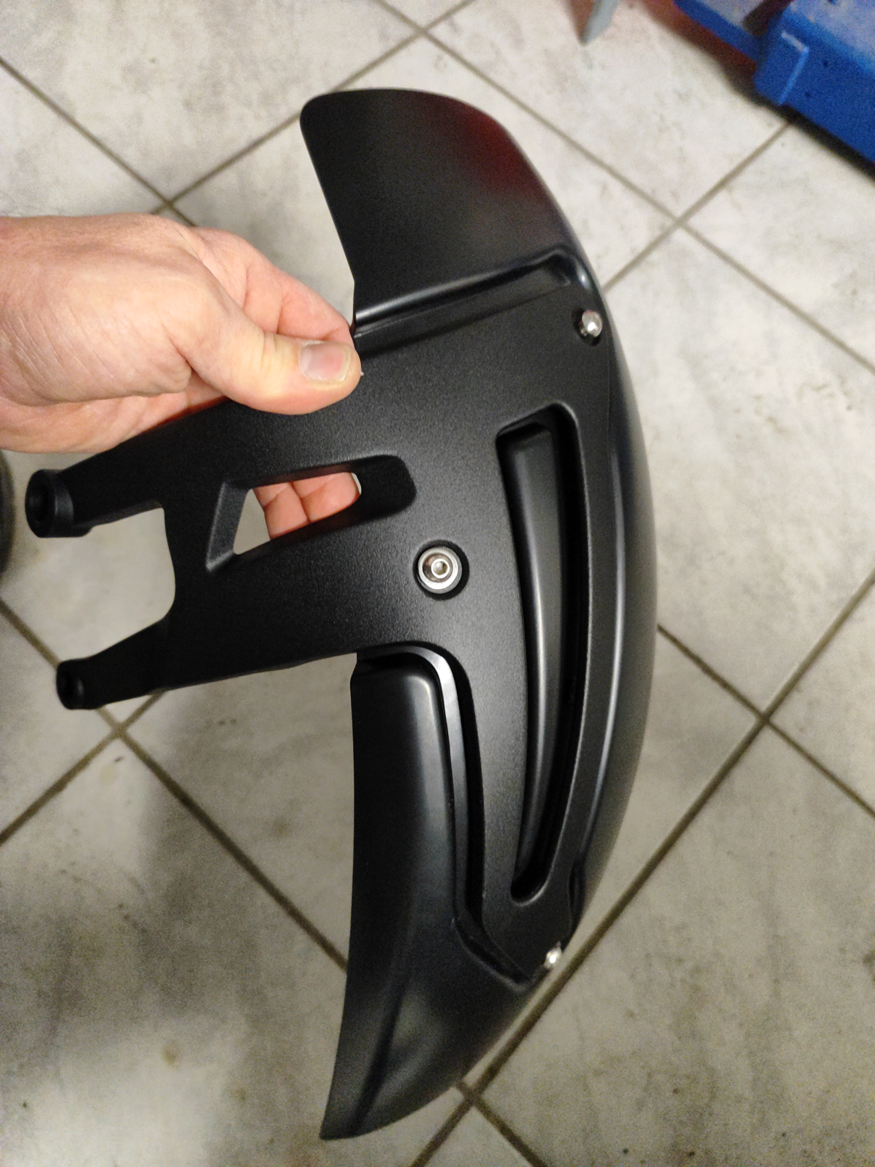

Ich mache mir gerade Gedanken um ein Schlechtwetter Schutzblech... Die Verkehrssituation rund um meine Arbeitstelle verschärft sich immer mehr da ist es gut auch mal bei leicht schlechtem Wetter zu fahren.

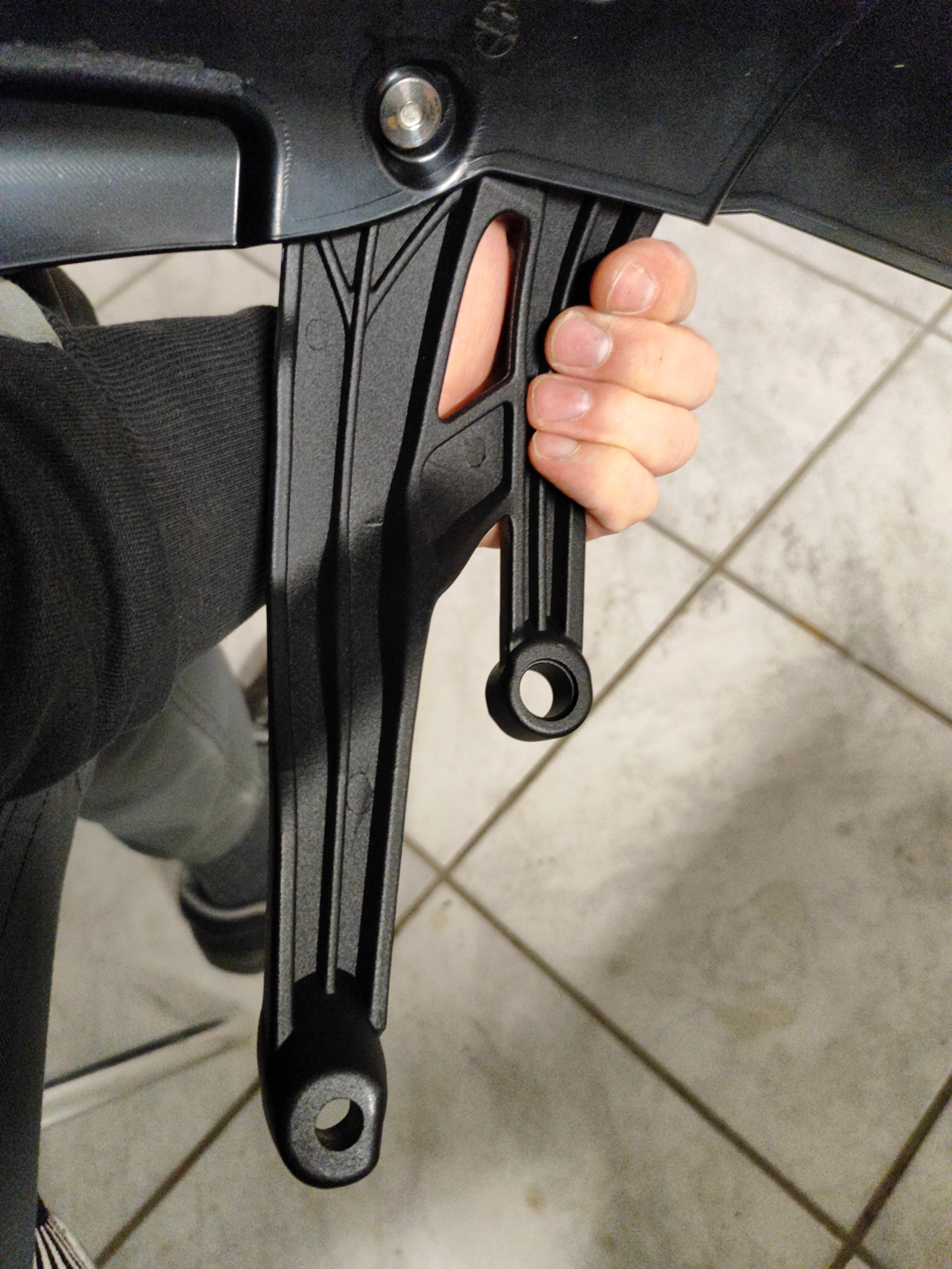

Der schnelle Ali hat da was aus dem BMW Zubehör ( R1250 GS )das doch sehr gut gebaut ist und sich bestimmt adaptieren lässt der Halter ist aus Aluguss also das kann schon was.

und warum nicht einfach das originale belassen ?
okay du hast deines ja abgeschnitten :lol:

Nein, das war zerfetzt als ich ihn gekauft habe... ;)

und... passt es dran?

Da brauch ich noch etwas Muße.
