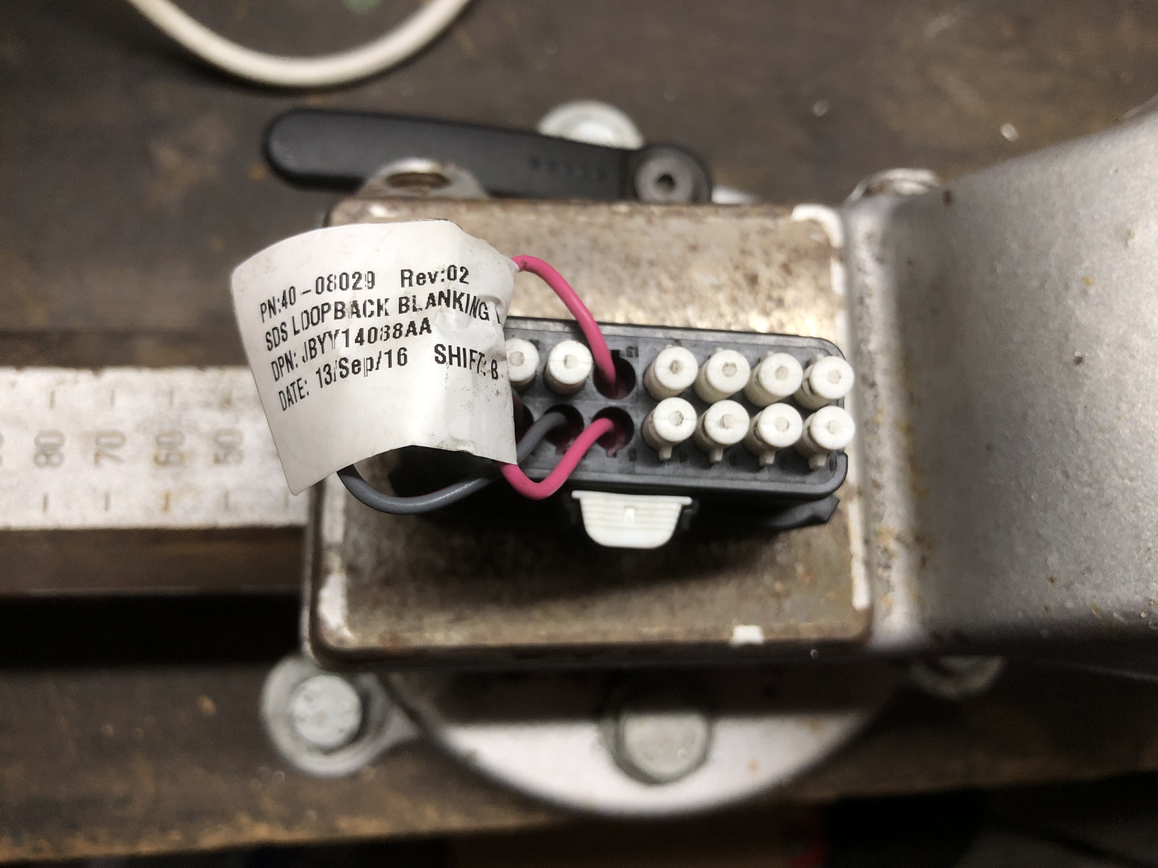

Sie ist wieder unter ihrer großen Haube auf dem heimischen Stellplatz :D Und dank dessen, dass sie bei wieder ausgebautem PowerTank ohne den (fast)Leerstecker im zweiten LV Batterieanschluss des MBB überhaupt nicht fährt, ist der PowerTank doch wieder an Ort und Stelle in Dienst gestellt, und derzeit OHNE Iso-Fehler :mrgreen:
So sieht der "Leer"-Stecker von oben aus, wo man deutlich belegte Kabelbrücken sieht, welche ohne PowerTank den Betrieb der Zero ermöglichen (siehe "Loop Back" auf der Fahne mit Teilenummer). Der lag im Staufach der Originalen "Tank"Verkleidung, in meiner Garage :lol:
