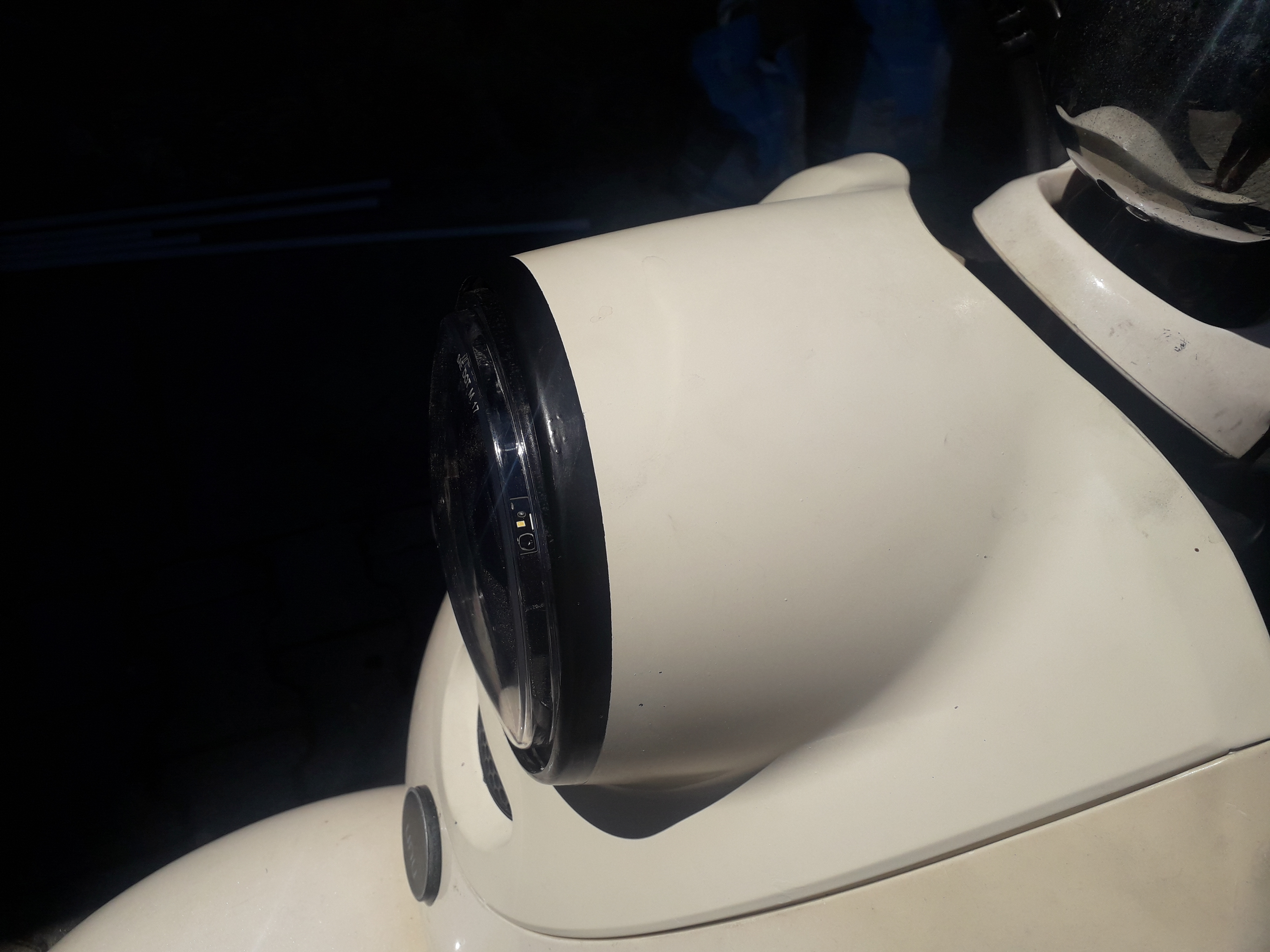

Nun habe ich noch einen Zierrand in schwarz dazu lackiert.
Die Rennleitung hat mich gestern Abend angehalten, aber für die Beleuchtung haben sie sich gar nicht interessiert.
Ich mußte nur in ein Vortestgerät blasen: 0.00, danke, gute Fahrt.
Nicht einmal Papiere wollten sie sehen.

Ich glaube, daß das Ding, das ich aus einem Original-Reflektor und einem hineingeklebten LED-Scheinwerfer gebastelt habe, in Serienfertigung gar nicht SOO aufwendig wäre.
Ein Einzelstück ist immer schwieriger, weil man erst beim zweiten weiß, was man beim ersten alles falsch gemacht hat, genau so wie bei meinem trüben Tachoglas.
Der Scheinwerfer kostete in Wien 249 €, Kleinmaterial und Werkzeug hatte ich, dazu kam noch eine Kartusche Karosseriekleber, die jetzt wahrscheinlich wegen Nichtbenutzung langsam aushärtet.
Einen Original-Reflektor habe ich noch übrig, gegen Ersatz von Material und Versand könnte ich bei Interesse noch so einen LED-Scheinwerfer basteln.
