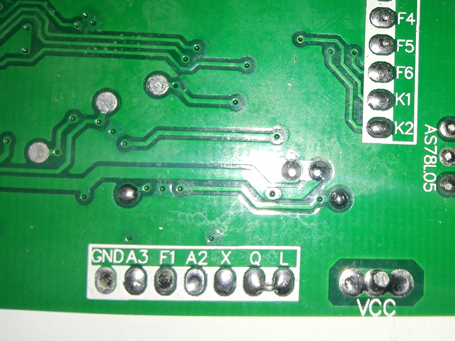

Ich habe gerade mal das Gehäuse vom Controller geöffnet. Auf der PCB-Unterseite sind zwei Pins die mit 5V bezeichnet sind.
Dort könntest Du vermutlich die 5V abzweigen.
Leider finde ich im Internet nichts zum verbauten µC, die Bezeichnung ist:
XCM
NKS9N
1923-T
Das Board selbst ähnelt aber diesem KU93-Board, dazu gibt es recht viel Material im Internet.
Habe auch RX/TX-Pins auf der Unterseite gefunden, mal schauen was eine detailliertere Recherche ergibt..
Bis dann!

Bei mir ist scheinbar der Q-Pin mit dem L-Pin auf der Unterseite der Platine verbunden. Ist das bei euch auch so?
Edit: Hmm. Vielleicht waren die Kontakte ungewollt/ausversehen verlötet? Habe jedenfalls die Lötbrücke entfernt und konnte keinen Unterschied im Verhalten feststellen.
