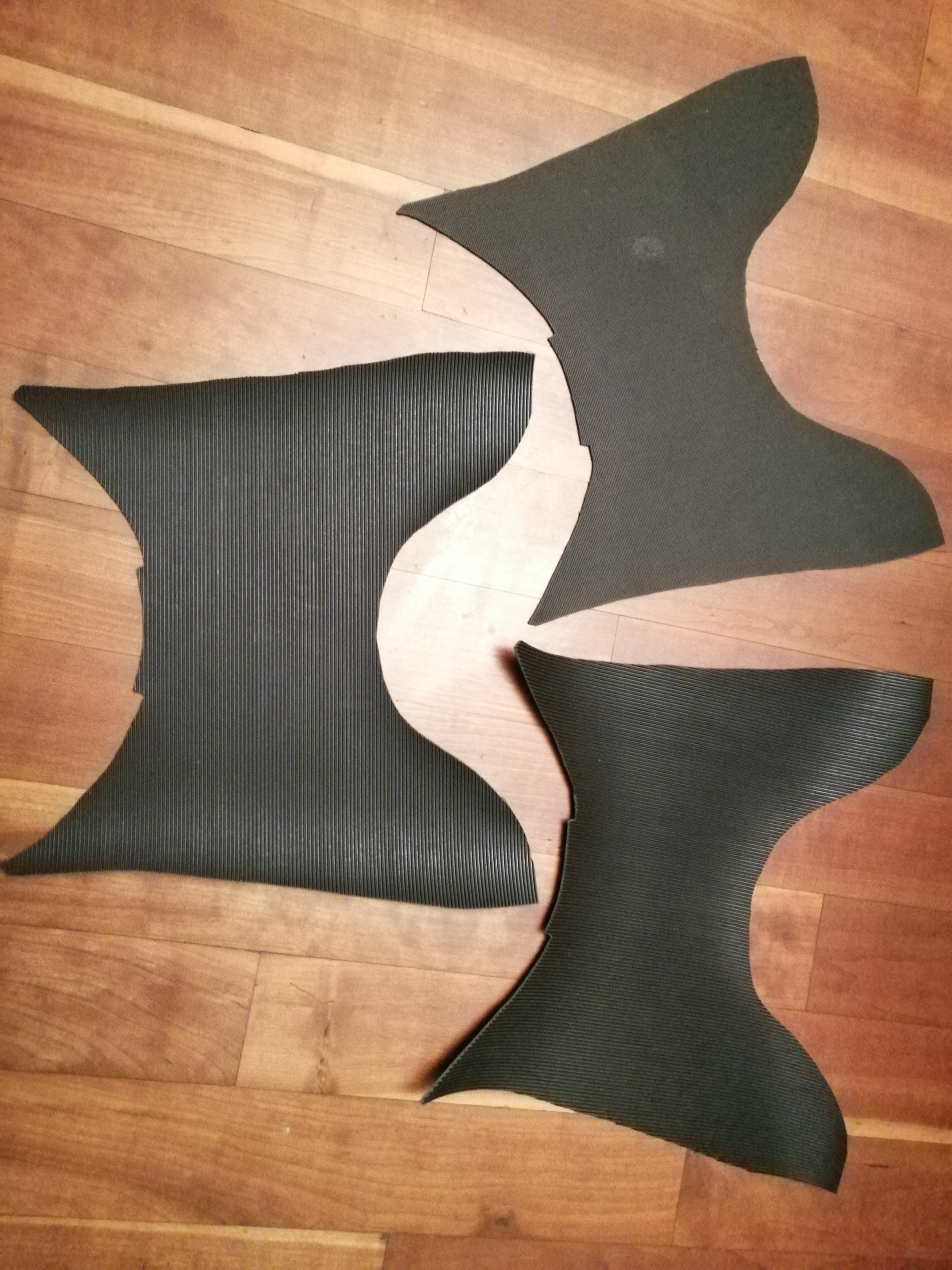

Muss ja nicht.
So sieht das dann aus. Längs, quergestreift oder die feine Rückseite.
Leider ist draußen zu wenig Licht. Ich kann die Tage mal ein Foto von "Matte auf Roller" machen.

Stimmt zweifelsohne... Und woraus hast Du jetzt die Matte gefertigt?bubble hat geschrieben: Do 11. Feb 2021, 19:44Muss ja nicht.Mir gefällt es, wenn man die Schraublöcher nicht sieht und das Plastik nicht verkratzt.

Ich habe diese Gummimatte in 3mm Stärke mit Gewebeeinlage genommen. Ein Quadratmeter reicht locker für 5 Fußmatten. Das Material lässt sich leicht mit Cuttermesser, aber auch einer Schere bearbeiten:max4roller hat geschrieben: Do 11. Feb 2021, 23:28 Stimmt zweifelsohne... Und woraus hast Du jetzt die Matte gefertigt?

PS ich habe leider keinen Scanner. Sonst hätte ich versucht, die Papierschablone zu scannen und hier einzustellen. Allerdings ist es wirklich leicht, die Form abzutragen, wenn man zuerst die vordere, danach (mit einer anderen Pappe) die hintere Kontur abzutragen und danach die beiden Blätter passend aufeinanderlegt und einfach zusammenklebt.
