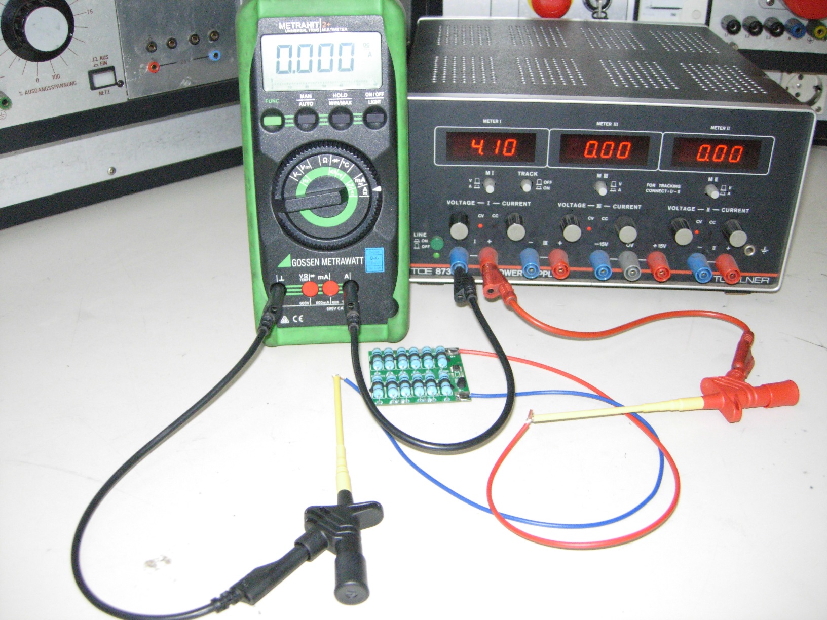

Die vier 1,5A Lastmodule sind angekommen.
Kabel dran gelötet und ans Labornetzteil gehängt zum überprüfen der Schwellspannung.
Kein einziges geht. :(
Habe mit fester Stromgrenze 1A und max 4,1V geprüft.
Drei gehen gar nicht, bei einem sind die Widerstände permanent im Einsatz.
Zumindest weiß ich jetzt das es sich bei dem 8-beinigen SMD Chip um ein 4407A einen P-Channel Mosfet handelt.
Ich vermute mal stark das so ein Chip bei den anderen Lastmodulen auch verbaut ist und bei meinen ab Werk im Roller verbauten fehlen.

Komisch, ich habe die gleichen Lastmodule und die schalten bei mir alle einwandfrei bei 3,6V durch.

Strombegrenzung raus zum messen. Spannnung zunächst auf deutlich unter 3.6V einstellen und dann langsam hochdrehen. Irgendwann sollte der Stromfluss beginnen.
Die Widerstände sind bei einigen Boards je nach Bauart dann permanent im Einsatz, wenn eine Verpolung vorliegt (oder natürlich das Teil defekt ist).

Das Toellner-Netzgerät mit max.1A scheint wirklich nicht geeignet für die Messung der Lastmodule.
Mit einem wesentlich stärkeren hat es dann funktioniert. Drei Module regeln sauber, bei knapp oberhalb 3,6V fließt bereits 1A.
Beim Toellner sieht man ganz schwach alle zwei Sekunden die CC-Regelung blinken, leider war mein Messplatz so hell das mir das nicht auffiel.
Eines scheint die Interaktion mit dem abriegelnden Toellner-Netzgerät nicht überlebt zu haben.
Somit ist ein Bastelobjekt über. :D
Werde mal ein paar Mosfets bestellen.
