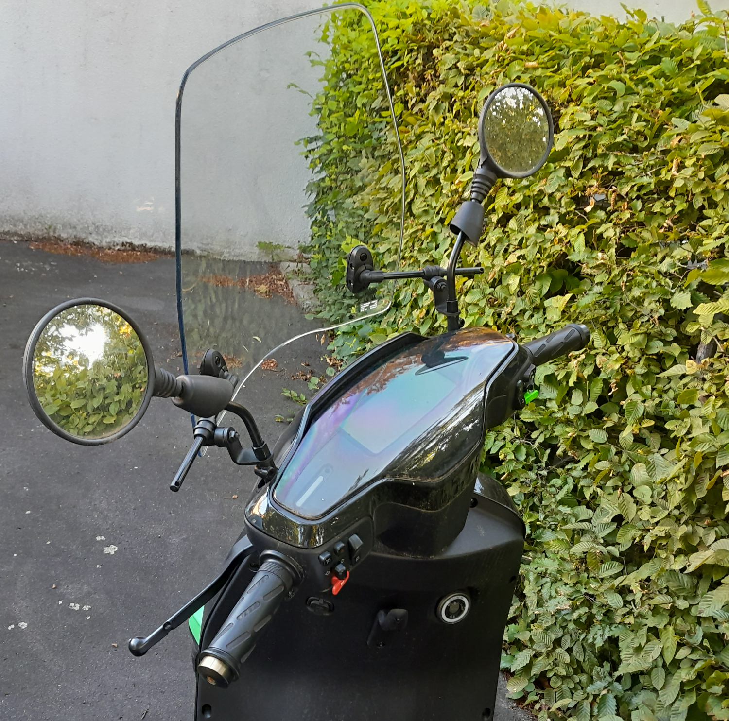

Robert81Nbg hat geschrieben: Ich hätte die Scheibe gerne weiter unten also Tiefer
Ich habe gestern meine Scheibe bekommen.
Wie ich sehe, hat ihr die Befestigung so, dass die Winkelstücken nach "innen", also zum Fahrer hin, zeigen, wenn man das umdreht, so dass sie nach vorne zeigen, kann man die gesamte Schiebe durch verdrehen die Stäbe weiter nach unten bekommen. Der Unterschied ist damm, dass die Schiebe etwas weiter vom Lenker weg ist, für einige vielleicht zu viel.
Bei diesem Bild sieht man es, wie ich es meine:
viewtopic.php?f=63&t=16469&start=70
Wobei bei diesem Bild die 'Stäbe' noch sehr weit vorgeschoben sind, so dass diese Scheibe sehr hoch steht.
[Edith hat auch etwas zu zeigen]
Also, so wie es auf den Bild zu sehen ist, die beiden Stäbe und die Winkel verwenden. Damit hat man einen größeren Abstand zu Maschine.

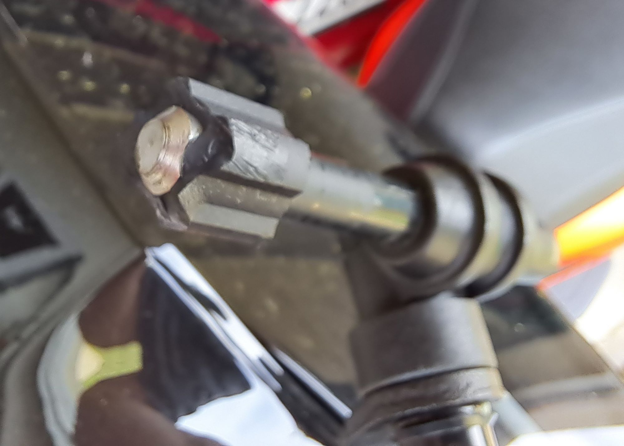

Update:
leider ist mir das Windschild Urban von Puig nun weggeflogen.
Die Kunststoffgelenke sind abgebrochen, das Windschild über mich hin weg und zum Gllück nicht den folgenden Verkehr getroffen.
Hat genau ein Jahr gehalten. Ich habe bei Puig mal Garantie angemeldet, mal schaun wann und ob die sich melden.
Update:
Puig hat eine Regulierung und Ansicht abgelehnt.
Amazon hat anstandslos den Kaufpreis erstattet und kostenlose DHL Rücksendung eingerichtet.
Leider kenne ich bisher kein anderes Windschild mit ABE
