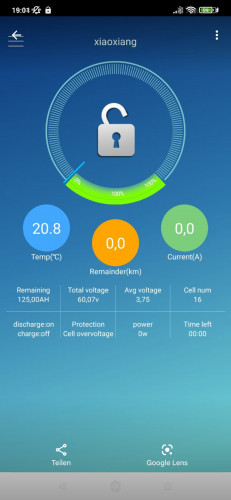

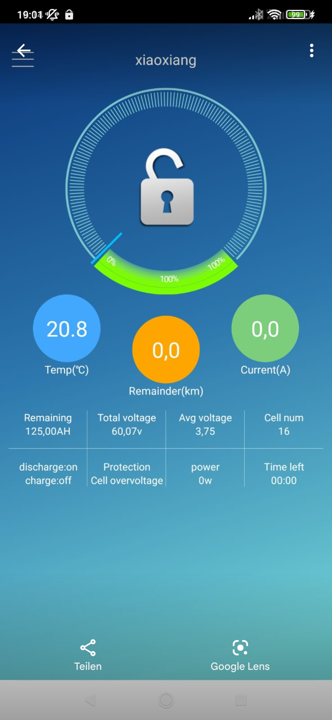

Wieviel Zellen sind in Reihe geschaltet?
Lade den Akku erst mal auf, 60Volt sind bischen wenig? oder
Vill schaltet deshalb der Controller ab.
Mein 72 V Akku wird auch bis 84 V geladen.
Gruß Günter
Gruß Günter

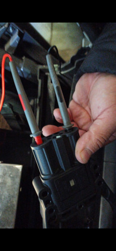

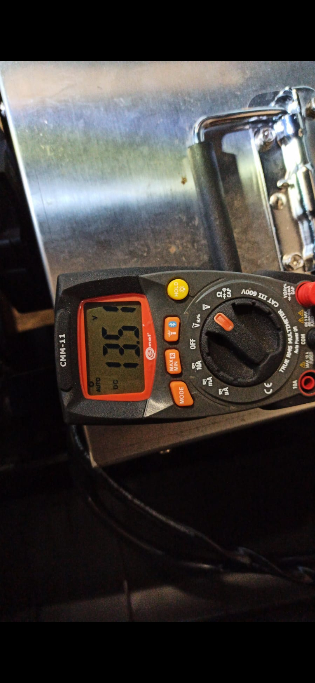

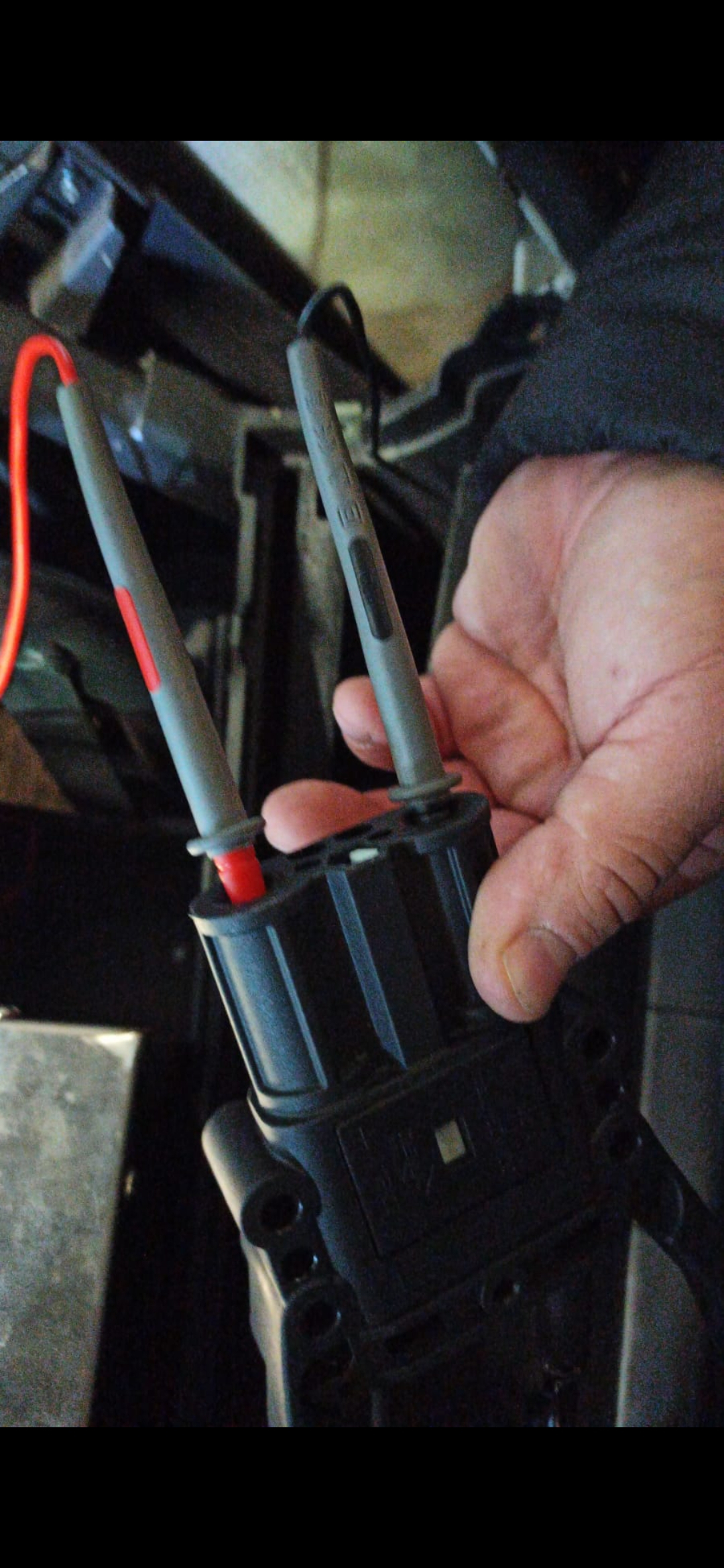

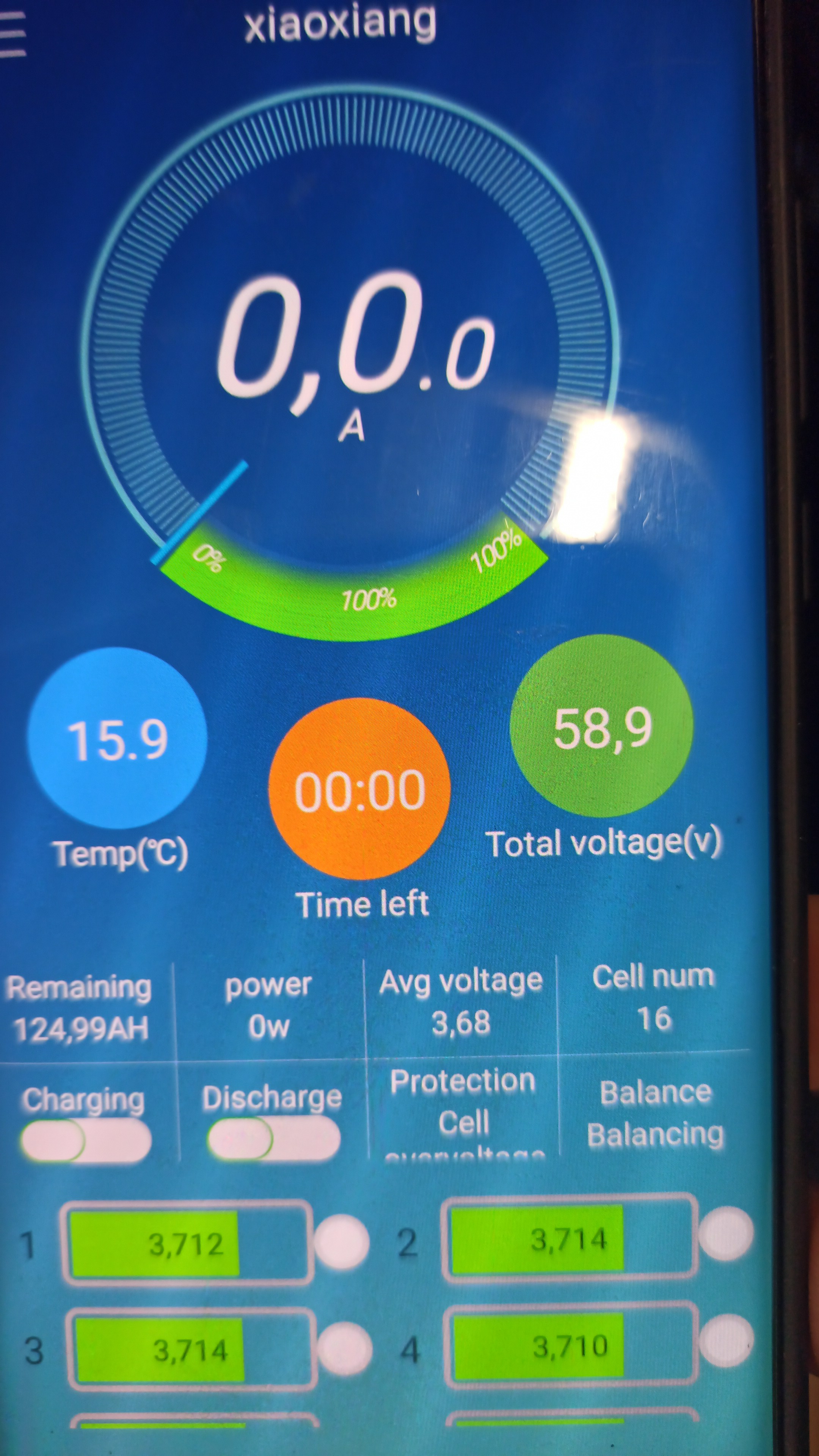

Das Ladegerät landet mit 67V. Aber ich bekomme nur 13,51V raus????
Bin gerade etwas überfragt

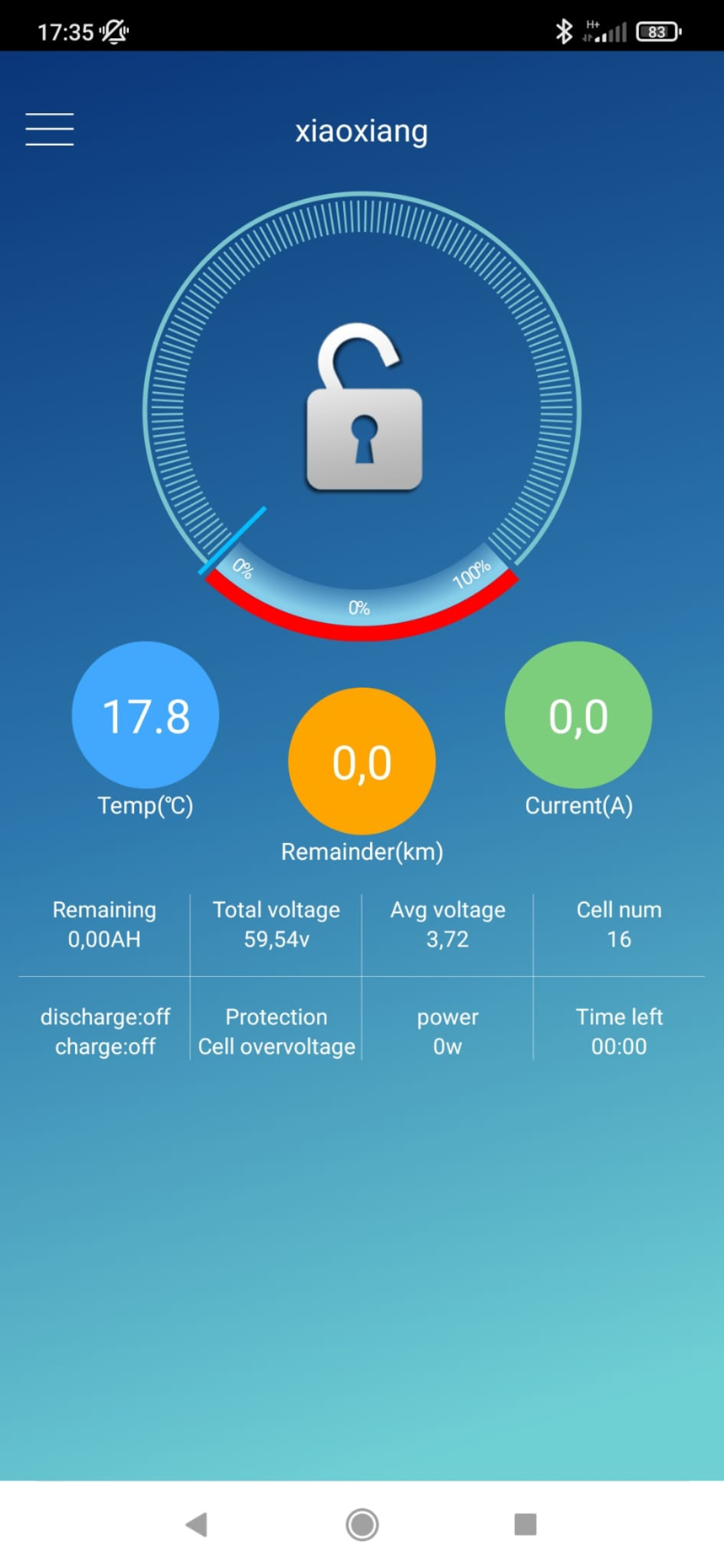

Haste Power freigeschaltet auf der App?
Sonst geht weder was raus noch rein.
Gruß Günter
Gruß Günter
Toni3208
- Beiträge: 128
- Registriert: Mi 30. Jun 2021, 07:06
- Roller: E-Lizzy, Geco EK4, LiqRock EMTB, Casalini Kerry,
- PLZ: 5280
- Tätigkeit: Brandschutz/Logistik/Fahrzeughandel
Re: Batterieprobleme beim Tol T414
Wie power Freischalten????
E-Buddy's Ihr Partner bei Elektrischen Leichtkraftfahrzeugen und mehr
https://ebuddys.at/
https://ebuddys.at/

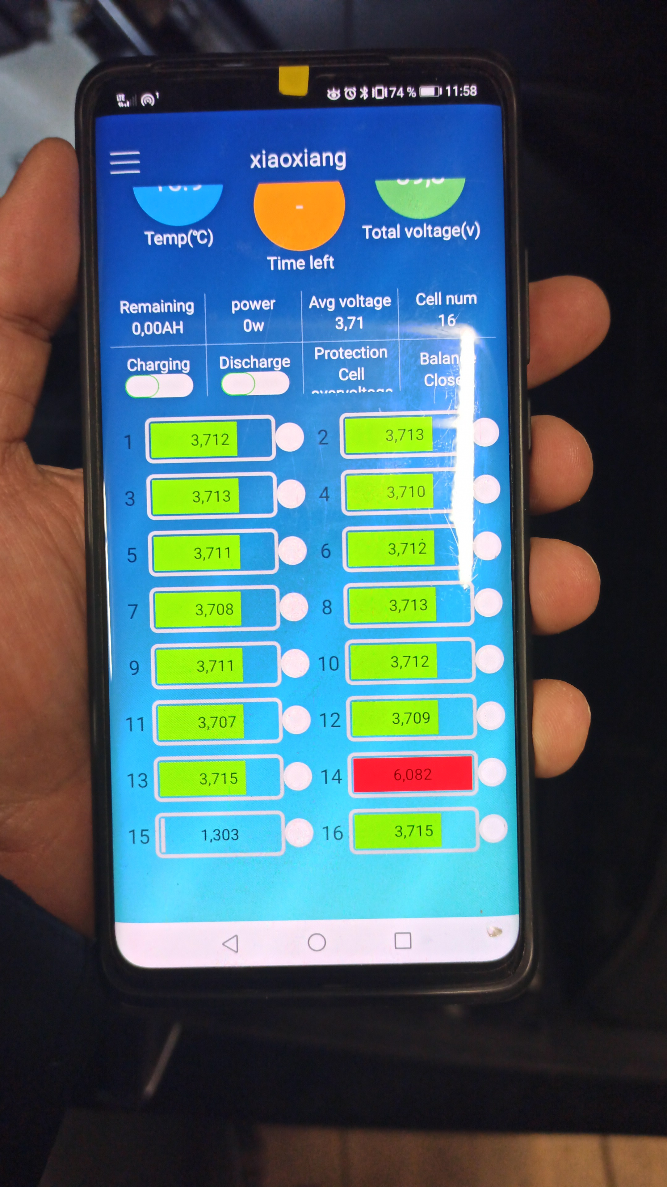

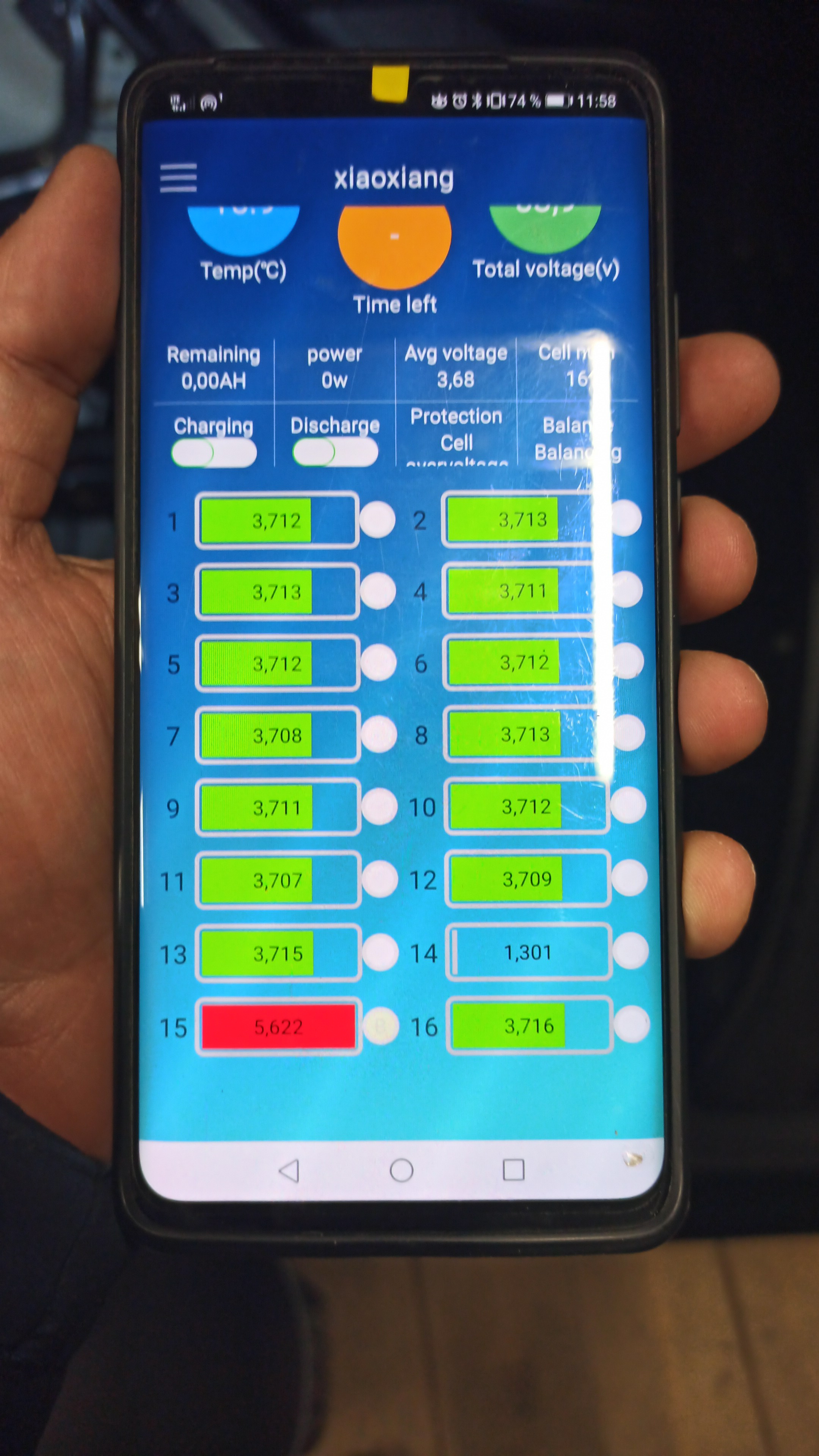

- Beiträge: 20828
Entweder den Schieber namens "Charge" (Laden) oder "Discharge" (Fahren) aktivieren.
Günter Th
- Beiträge: 336
- Registriert: Do 4. Feb 2021, 14:42
- Roller: Anaig 2000, e-milio 2,8KW
- PLZ: 99
Genau, das meinte ich,
Merkwürdig, Zellen 14 bzw. 15 weisen Unterschiedliche Spannung auf.
Gruß Günter
Gruß Günter
- Beiträge: 6627
Da gibt es ein riesiges Problem mit dem Akku. Zellen 14 und 15 sind defekt!
