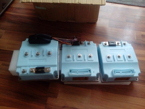

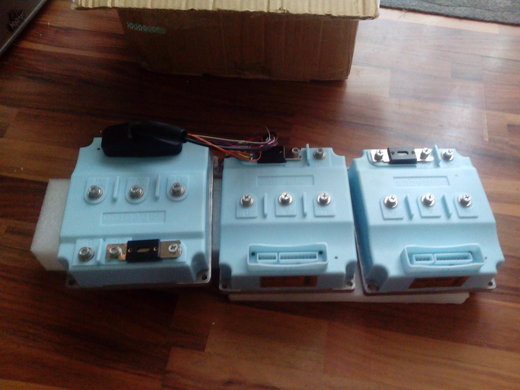

Der neue SCC96350 V2 ist da! :D
Jetzt rock ich den richtig! 42kW, 350 Phase Ampere 8-)
SinWave Controller mit 350A.
Gibt es so noch nicht zu kaufen aber dank meiner Kontakte nach CN hab ich die ersten schon bekommen.
Die Farbe ist nur etwas schräg :?
