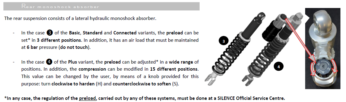

Re: Zu harte Stoßdämpfer beim Seat Silence S01
Zum Luftdruck gibt es folgende Info im aktuellen englischen Silencemanual:
- Beiträge: 20528
D.h. 6bar Luftdruck sollen da drin sein, und dann Finger weg davon
Das trifft sich gut, hab es dann schlussendlich bei 6 bar belassen
