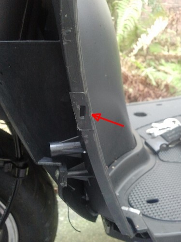

... Hier auch vorsichtig sein

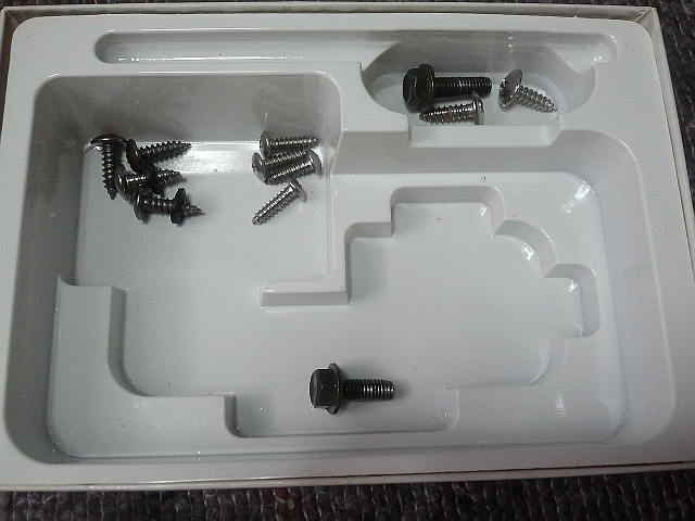

Die Verkleidung einfach langsam nach vorne über das Vorderrad abziehen.
Diese Schrauben, in der Menge liegen jetzt bei dir, und müssen nachher auch wieder rein ;) und merke dir genau wo du sie rausgeschraubt hast, denn die aus der Verkleidung haben unterschiedliche Längen, sonst bricht was weg, wenn du alles wieder zusammen baust !

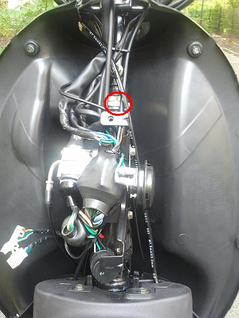

Dein UNU liegt jetzt vorne komplett nackt :mrgreen: vor dir und du kannst überall dran, auch ans Lenkkopflager
Der Zusammenbau geht natürlich in rückgängiger Reihenfolge .... viel Spaß...
Ach und wie immer, so habe ich es gemacht, ob es bei dir auch so funktioniert, kann ich nicht sagen, ob deine Garantie dadurch verloren geht, keine Ahnung, und eine Haftung übernehme ich auch nicht, wenn ich etwas vergessen oder falsch gemacht habe, is doch klar, oder ?! :shock:

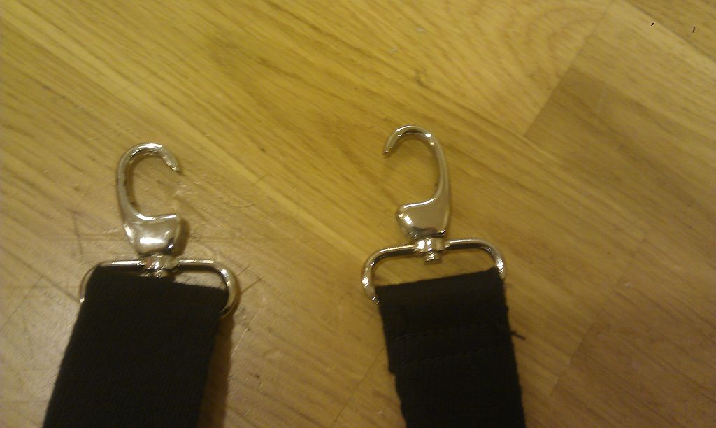

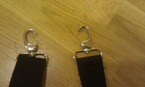

Hab gleich mal ne erste Frage: Fehlt da nicht irgendwas an den Karabinerhaken des Tragegurts, haben die nicht normalerweise so einen Mechanismus mit Metallstift zum auf und zu klicken?
K.F. von Ayingen
Beiträge: 22
Registriert: Di 23. Sep 2014, 22:48
Roller: UNU 2000 W / 3000 W
PLZ: 81249
Wohnort: München
Re: UNU Fahrer - Produktfragen
Beitrag von K.F. von Ayingen »
Das sollte der Karabiner eigentlich haben! Hui, was ist denn da passiert?!
anpan
Beiträge: 989
Registriert: Mi 19. Feb 2014, 15:24
Roller: UNU Rebell-2 (2kW)
Beitrag von anpan »
Nicht schlecht. Das sieht glatt so aus, als wäre der Haken einfach nicht fertig gemacht worden (ich sehe da ja nicht mal ne Bohrung oder Ähnliches)
