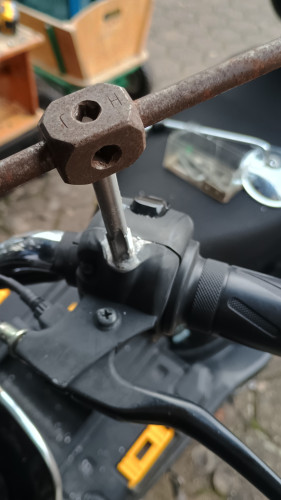

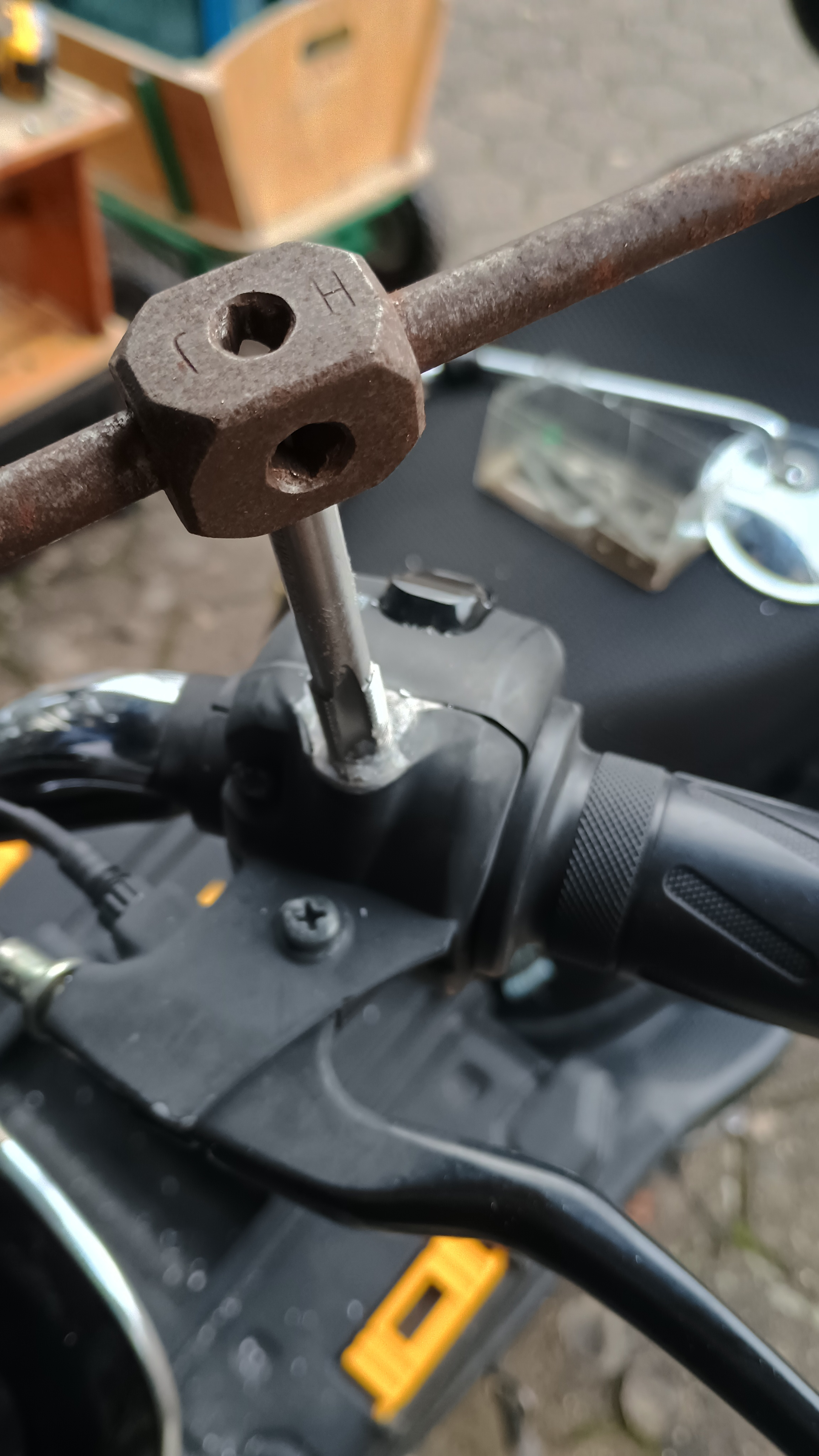

Heute gab es etwas Pflege und Wintertauglichkeit.
Spiegelgewinde mit Helicoil repariert, Schild frisch ausgerichtet, Winterdecke montiert und mit ein paar Magneten getunt, Ständer geschmiert und auf Winterluft gewechselt.
Windeisen 1989 selbst hergestellt

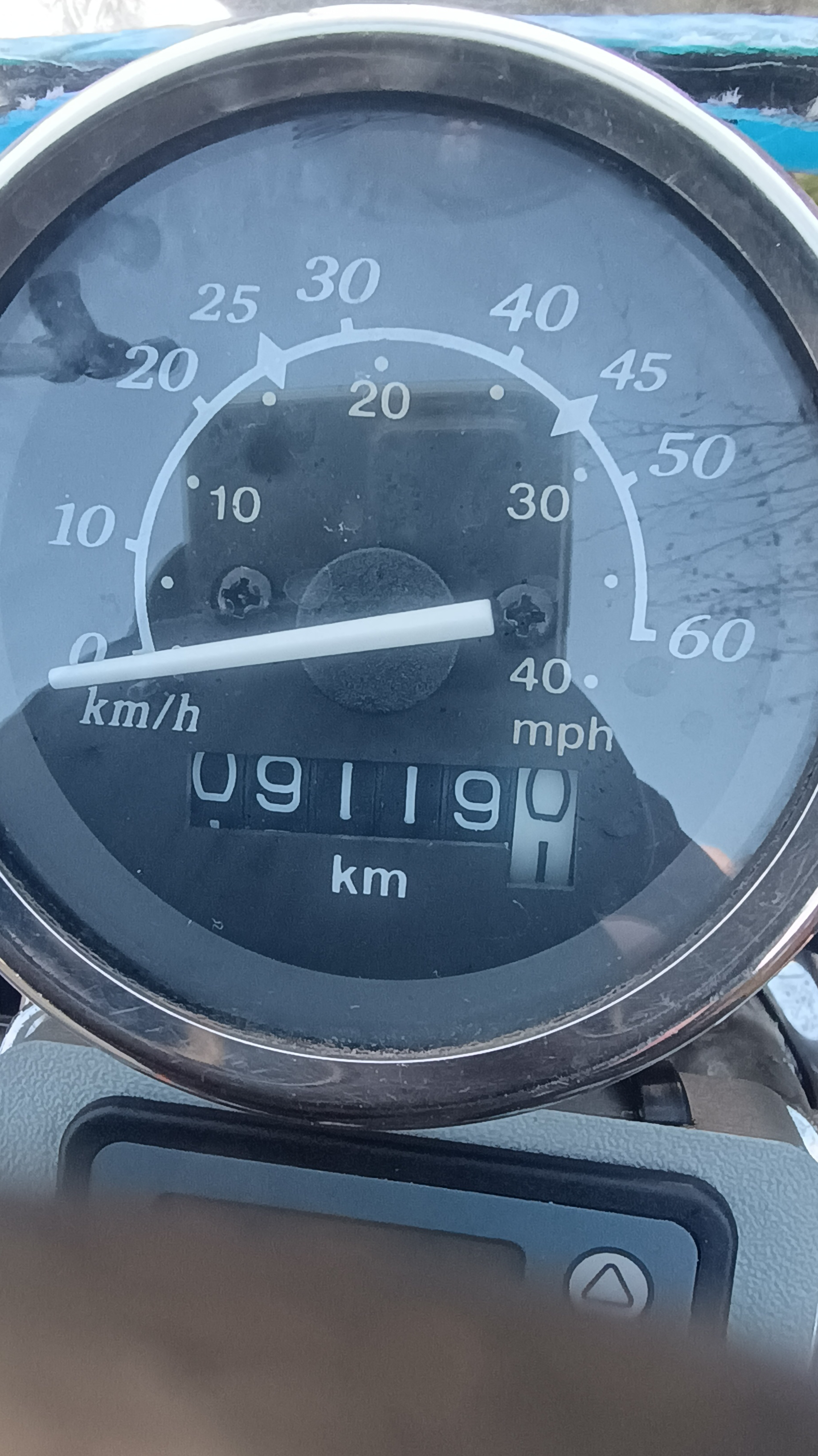

Ich habe tatsächlich fast 5 Wochen ausgesetzt, hier in HH kommt ja bei 3 Flocken alles zum erliegen. Letzte Woche waren die 10 000 km geplant , aber am Mittwoch ist dann die Tachowelle gebrochen, die Neue wurde schön in der Sonne gewärmt und mit Vaseline gefüllt.

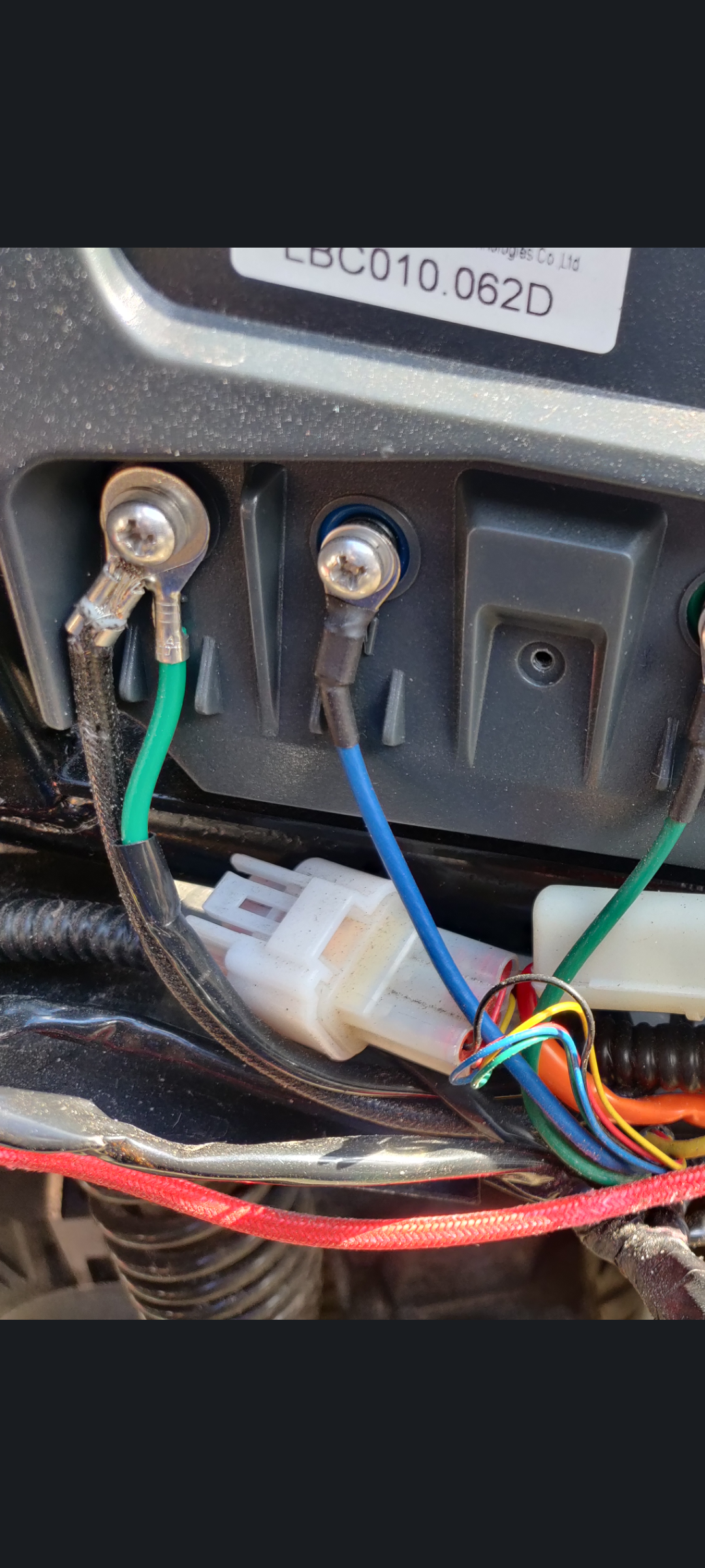

Aktuell fliegt einmal die Woche die Sicherung raus, vorher gibt es das "knallen" bzw. ein kurzes blockieren vom Hinterrad.

Ach du meine Güte, was ist das denn? Ein Kurzschluss im Controller oder Antrieb, der nur manchmal auftritt???Fasemann hat geschrieben: Di 17. Mär 2026, 21:06 Aktuell fliegt einmal die Woche die Sicherung raus, vorher gibt es das "knallen" bzw. ein kurzes blockieren vom Hinterrad.

Vom fühlen her ist wie Zündaussetzer beim Moped, manchmal ruckelt es nur kurz, manchmal ist ausrollen und frisch hochfahren dran. Hatte erst die Pins im Stecker unter Verdacht, aber das war es wohl nicht. Tritt sporadisch auf, gestern 2 km nach dem Start , manchmal mittendrin bei 11 km.

Wackler in einem Kabel von den 3 Hallschaltern im Motor, oder ein sich andeutender Exitus eines solchen. Hat Der Motor zwei Satz Hallsensoren eingebaut, sprich eine zweiten 5-poligen Stecker, der nirgends drinsteckt?

Sowas vermute ich auch , es tritt bei warm oder kalt und mit oder ohne Schlagloch auf, da muss ich mal schauen ober der gute Boschmotor den Stecker 2 mal hat. Ich weiß schon mal was ich suchen muss.

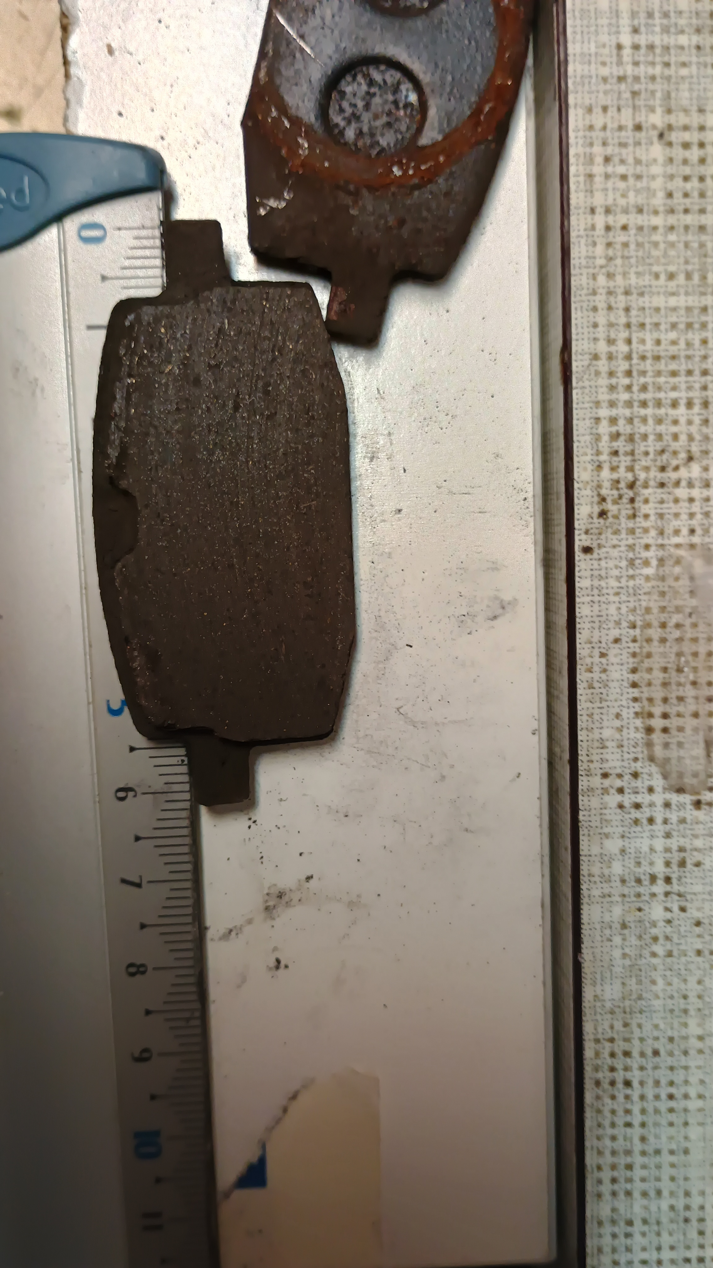

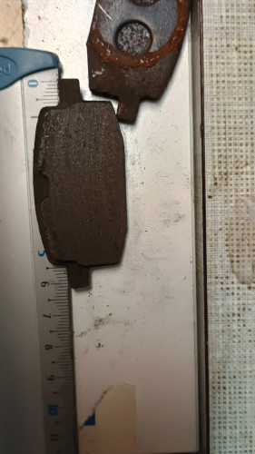

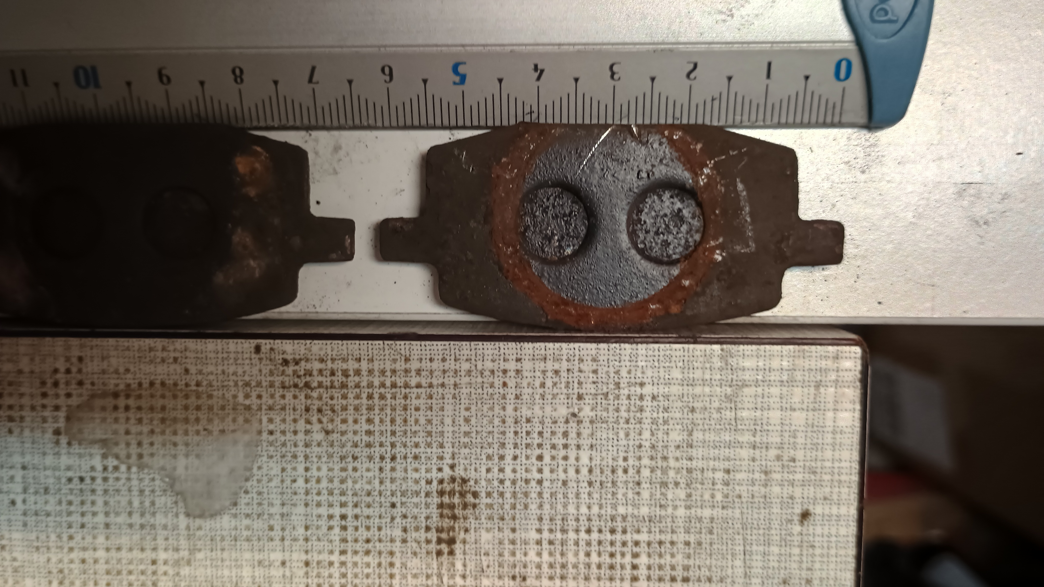

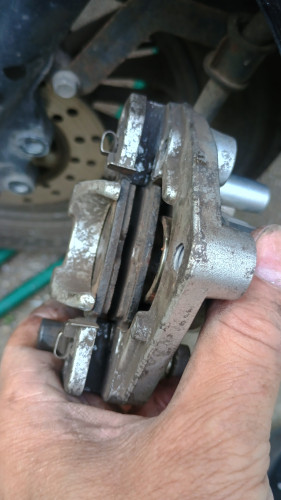

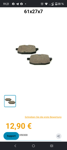

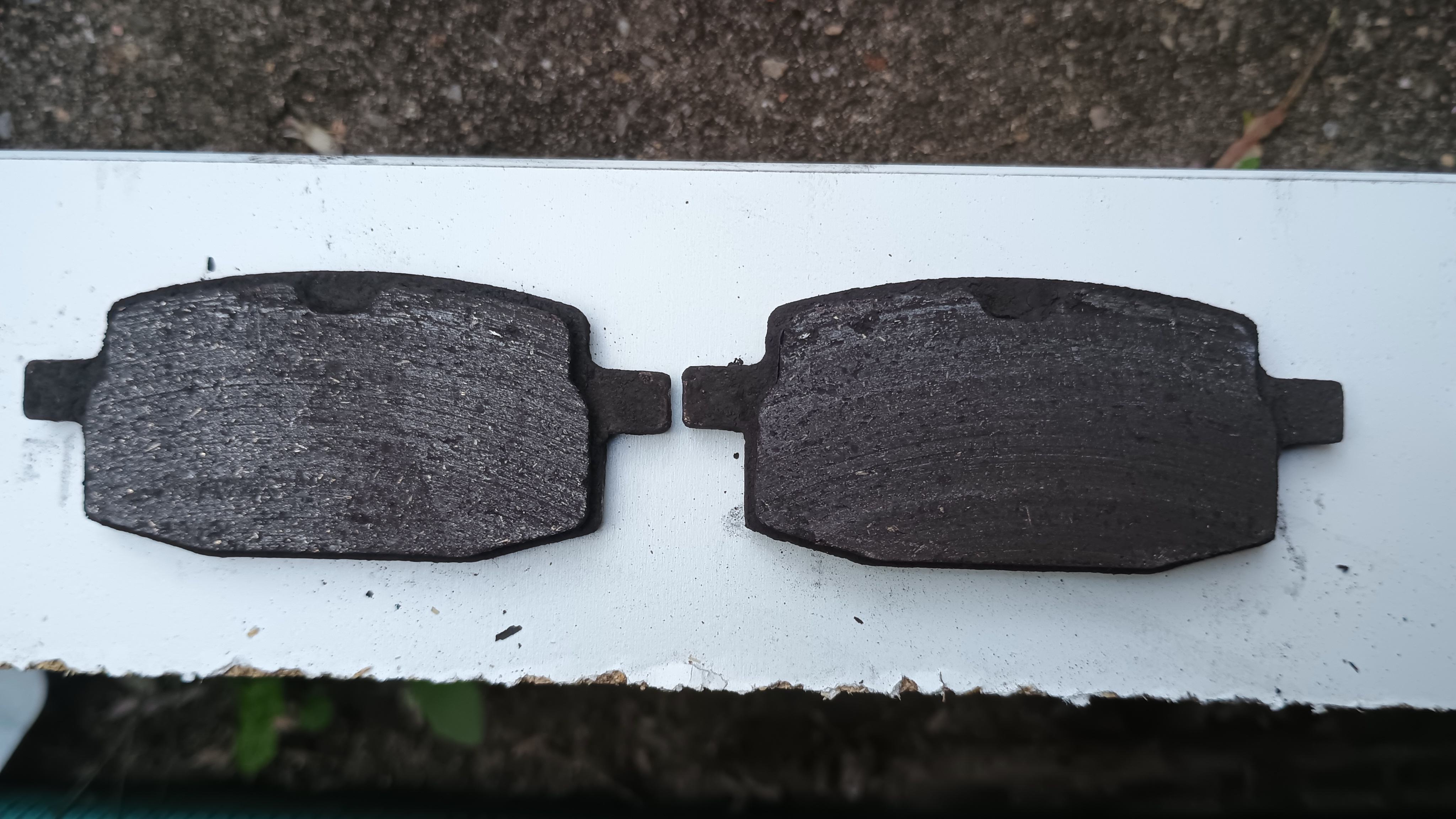

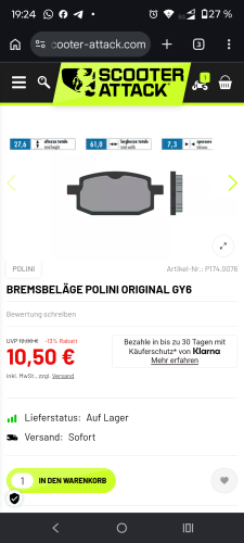

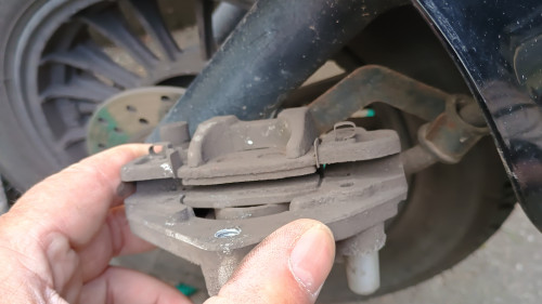

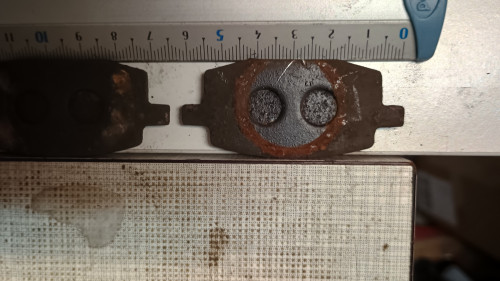

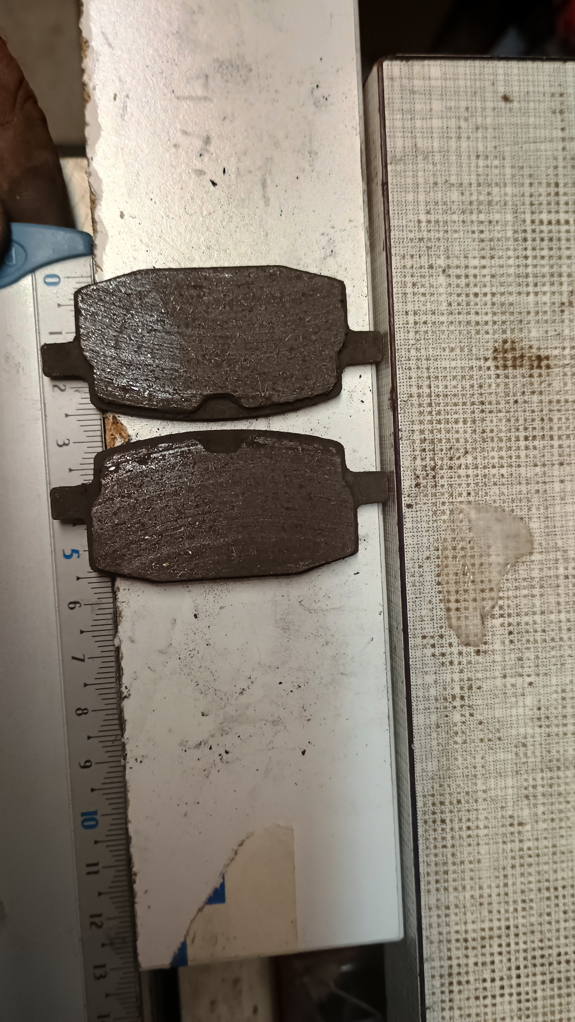

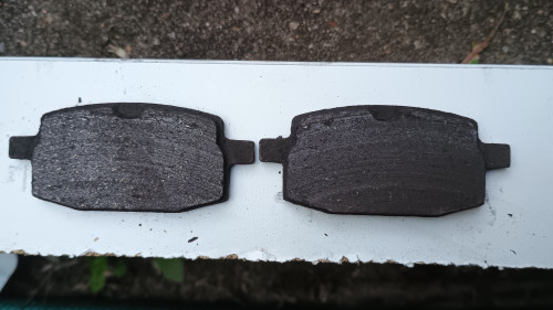

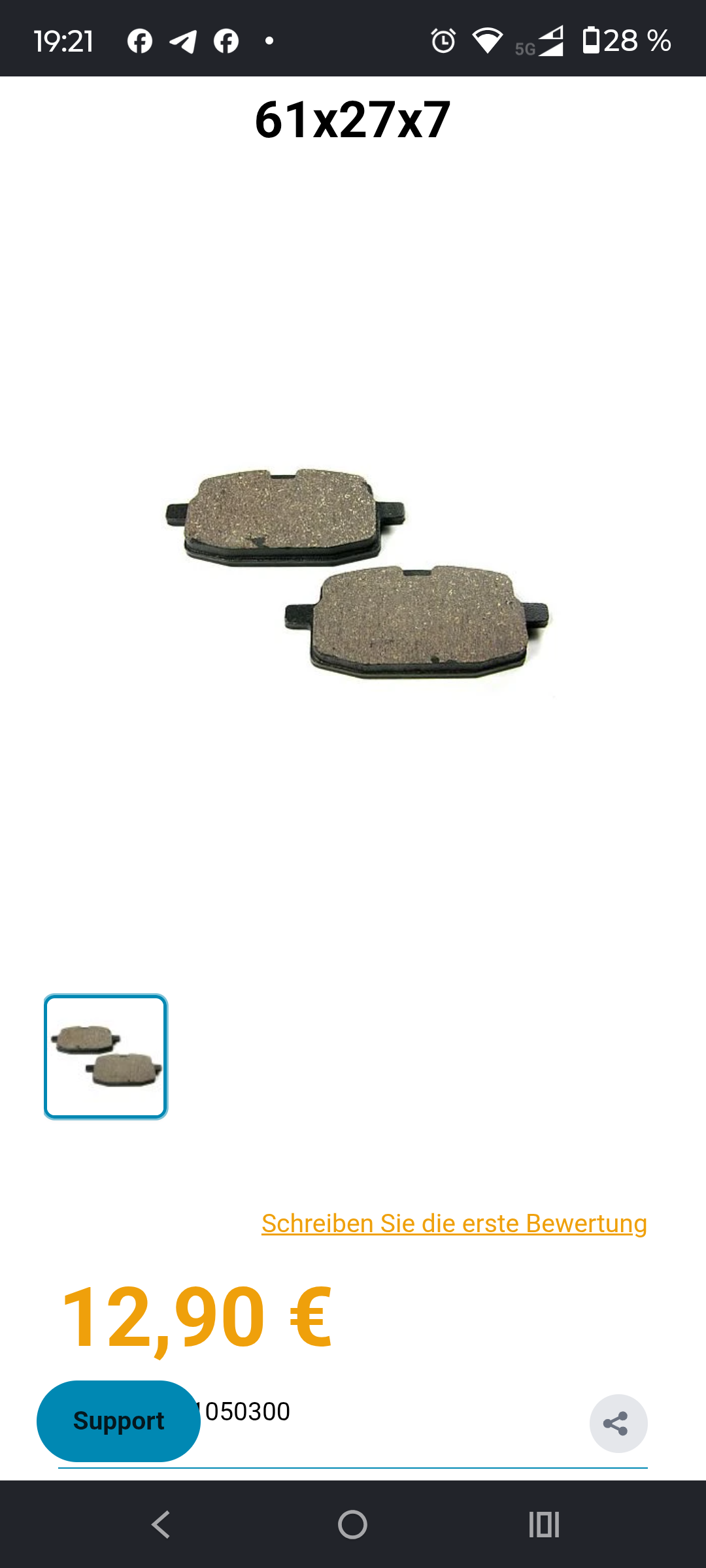

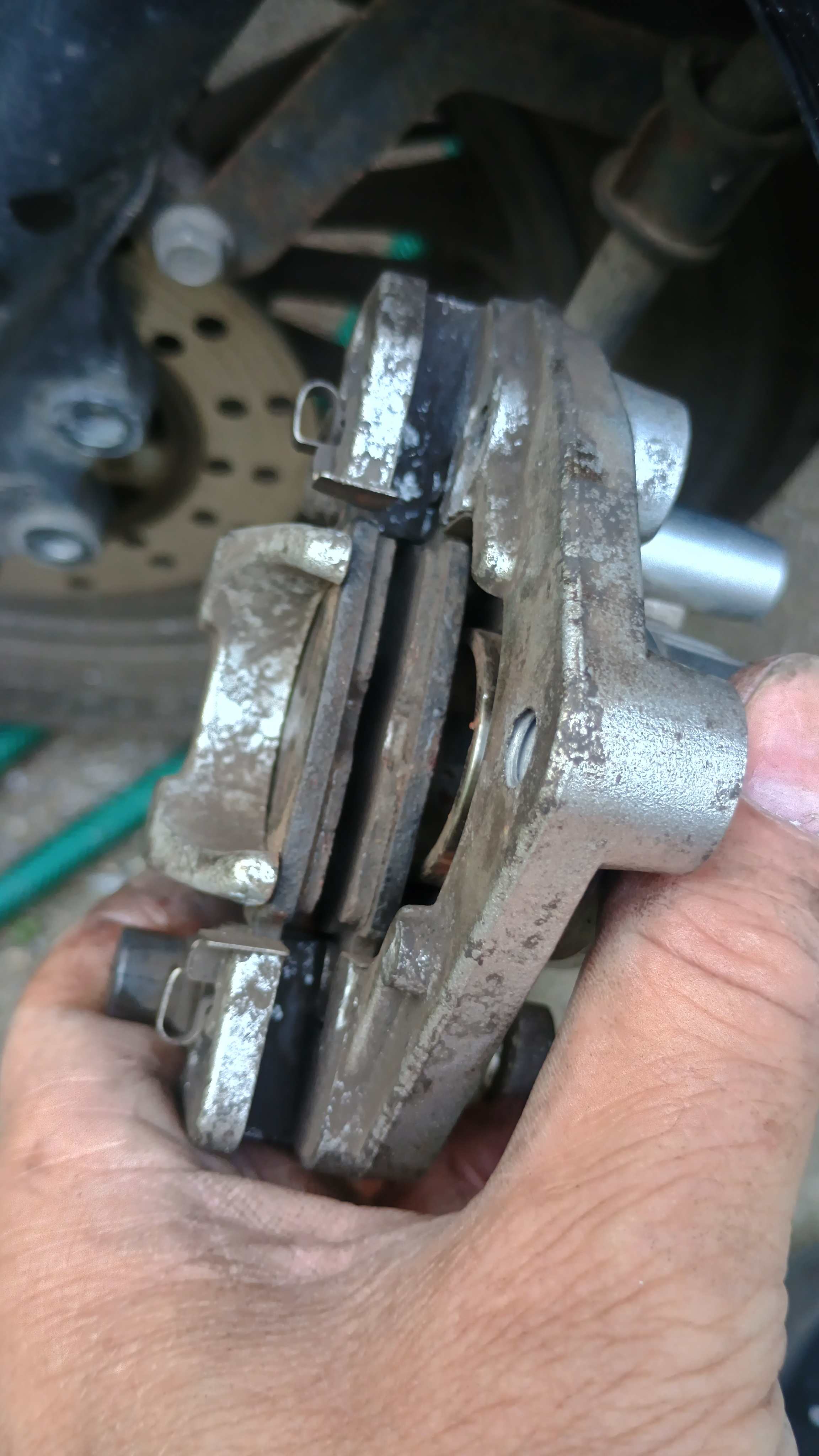

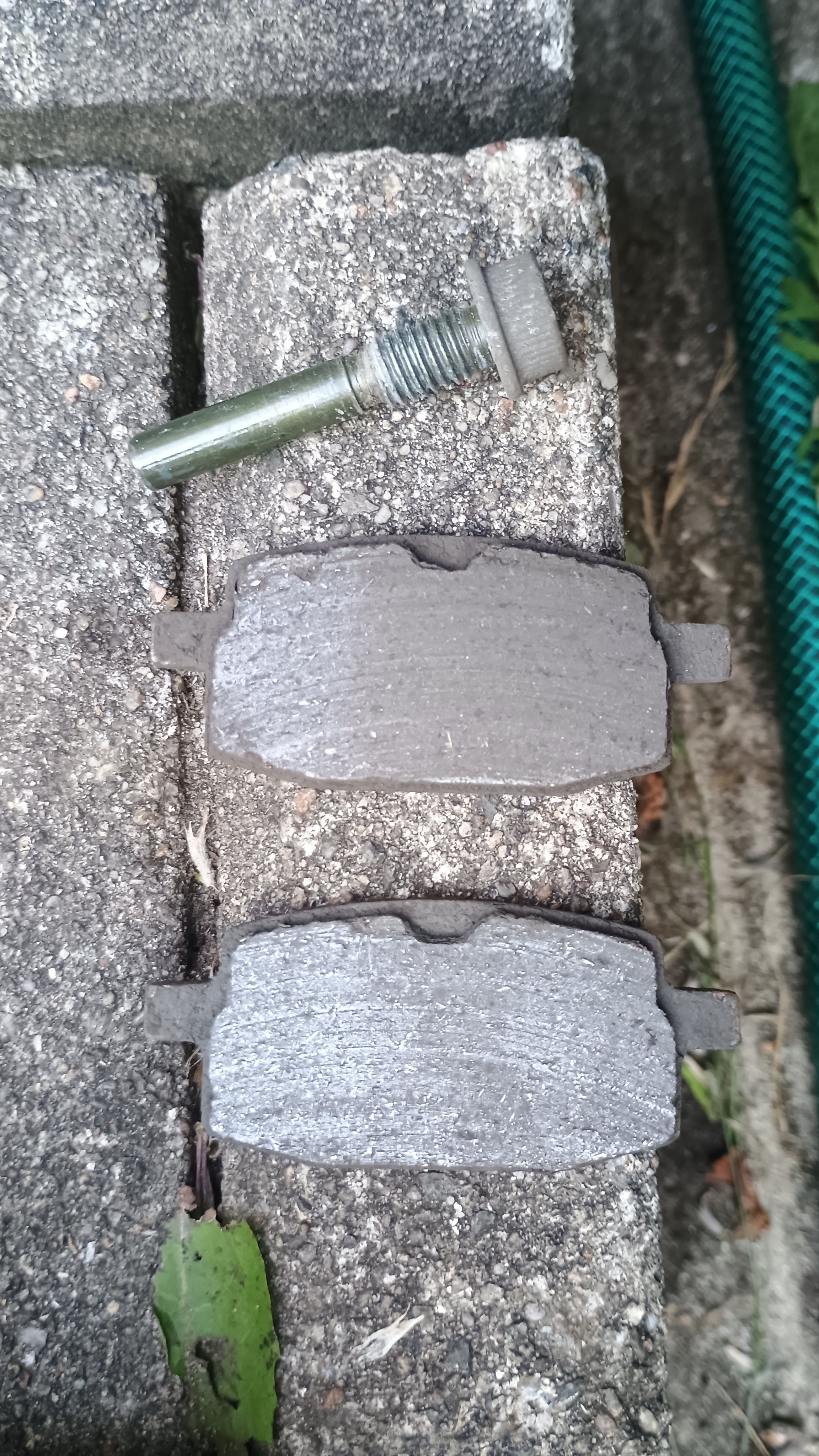

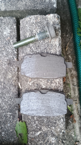

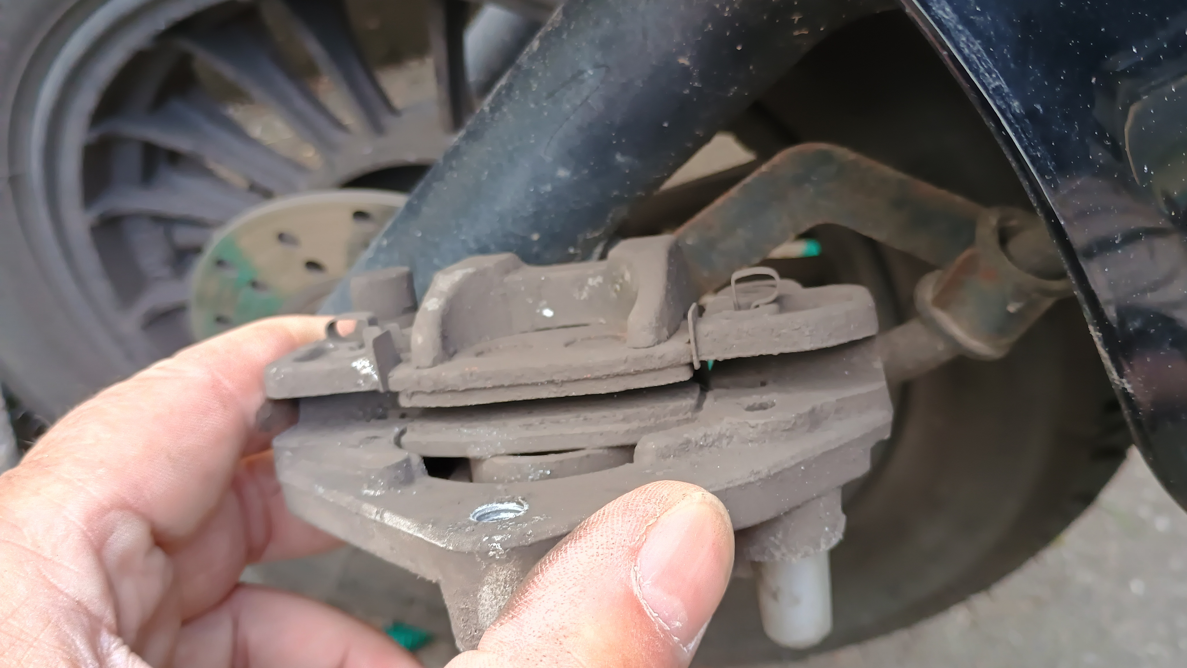

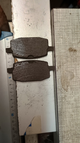

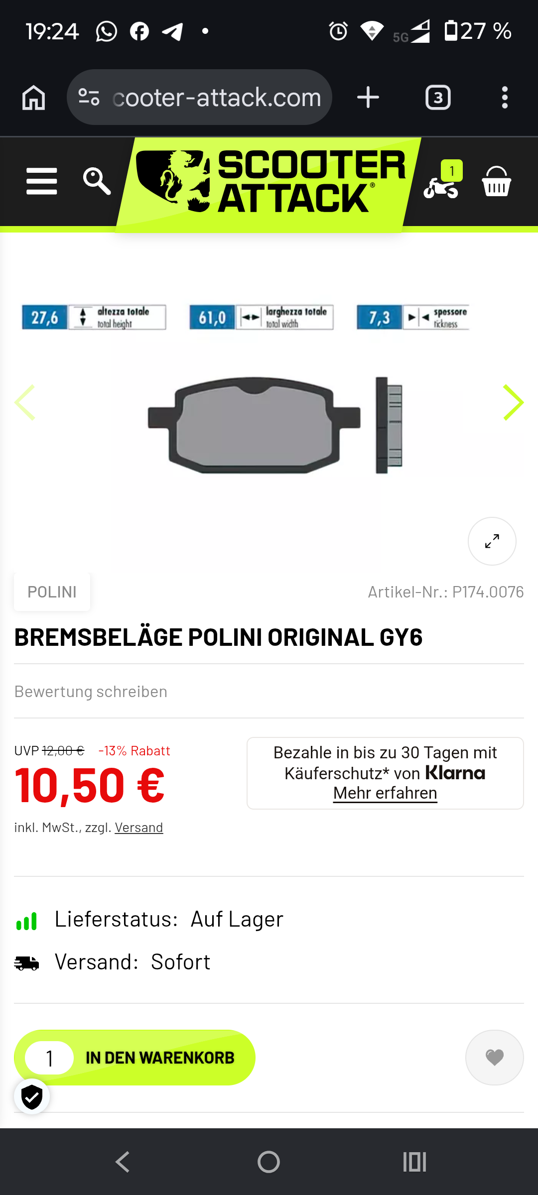

Da mal wieder der Hamburger Sommer mit der üblichen Feuchtigkeit beginnt habe ich den Roller für das Wetter herausgeholt. Nach 10800 km ist nun auch Mal die Bremse fällig. Das kleine Paar Klötzchen hat sich aber tapfer geschlagen. MCB590
Gibt es auch einzeln im Set
https://ebay.io/m/jLLE7G
Oder nur Vorne:
https://ebay.io/m/NrbXiA
Von den 7mm ist nicht mehr viel da
TRW Bremsbeläge Roller & Offroad günstig | Louis
https://share.google/bhrnAJmVJpGBJ1cZm
Mit der richtigen Nummer wird es immer günstiger.
Oder nur Vorne:
