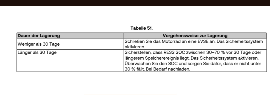

Ich finde das schon interessant, wie unterschiedlich die e-Motorrad Hersteller an das Thema "längere Standzeit" herangehen.
Solche Abschnitte findet man ja wie hier bei der Del Mar bei nahezu allen Herstellern: Wobei für mich solche Texte immer etwas den Eindruck erwecken, rein rechtlich als Absicherung zu dienen. Die Verantwortung wird dem Kunden übergeben obwohl doch eine technische Lösung zur Abschaltung keine Raketentechnik wäre. Ich finde z.b. -1% / Tag ist ja definitiv nicht der technische Stand des Möglichen.
Ich hab meine Ultraviolette vor 18 Tagen mit SOC 58% in den DeepSleep Mode versetzt. Da werd ich heute doch gleich mal schauen, ob das eine reine e-Manufaktur besser umsetzen kann/will. Ich bezweifle das allerdings.

Das ist ja erschreckend. Wozu wird denn der Strom verbraten? Es muss doch eine Möglichkeit geben, die Akkus komplett auszuschalten.
Die Bonfire X ist ja extrem simpel aufgebaut. Aber bei längerer Standzeit kann ich die Akkus komplett ausschalten. Da ist dann nach 1 Monat kein Verbrauch bemerkbar.
Ich verstehe nicht, warum extrem viele hiipe Features verbaut werden, aber die Hausaufgaben liegen bleiben

Also meine Ultraviolette hat ebenfalls diese -1% / Tag, wenn die connectivity Funktionen aktiv sind. Der Deep Sleep mode macht, so weit ich das verstanden hab, nix anderes als all diese Funktionen zu deaktivieren.
Dementsprechend sagt meine App jetzt auch, dass sich mein Bike seit 18 Tagen nicht mehr gemeldet hat.

Meine Mulholland habe ich am 13.10. auf 86% geladen und dann abgestellt. Vorgestern hatte sie nur noch 51%
Ich werde wohl den Akku abklemmen: Abdeckung entfernen, RUN, TCU abklemmen, OFF, 5 Min stehenlassen, Sitz entfernen, Hauptsicherung ausbauen.
Diese Vorgehensweise steht im Handbuch.
Und dann in 4 Wochen wieder anklemmen und nachsehen wie der SoC dann ist.

Hmm, damit schaltest Du die Alarmanlage aus. Reicht das aus um die 1% Ladungsverlust pro Tag deutlich zu verkleinern?Jonny87 hat geschrieben: Sa 22. Nov 2025, 21:16 ich überlege sie noch Mal auf 80% zu laden und anschließend im den Transport Modus zu setzten.

Bin noch den Wert schuldig. Nach 23 Tagen ist der SOC meiner Ultraviolette von 58 auf 53% gesunken.PSchmid hat geschrieben: Sa 22. Nov 2025, 09:10 Da werd ich heute doch gleich mal schauen, ob das eine reine e-Manufaktur besser umsetzen kann/will.
Find ich jetzt auch nicht so berauschend. Im Vergleich zu den Werten die man hier allerdings hört, zumindest erträglich. Ich denke so könnte man wenigstens über die Winterpause kommen ohne nach zu laden.
