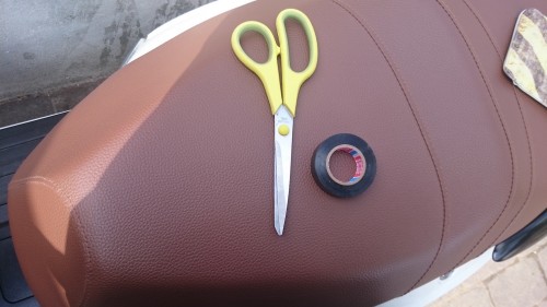

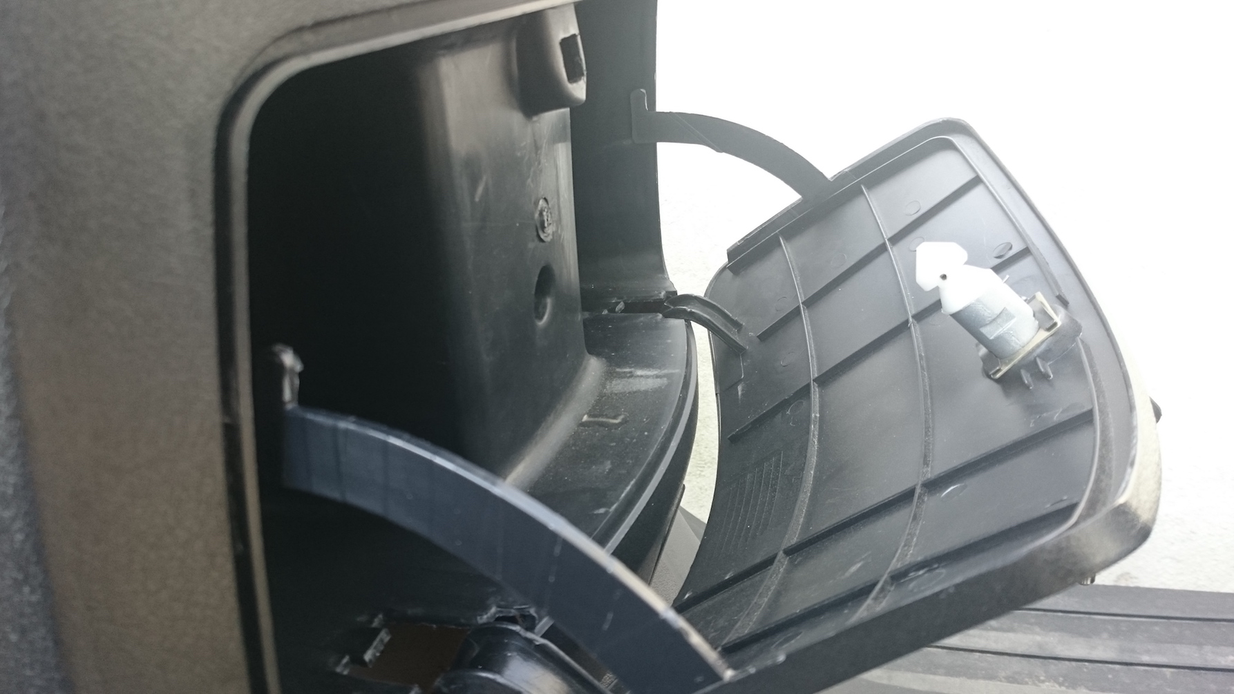

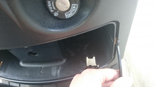

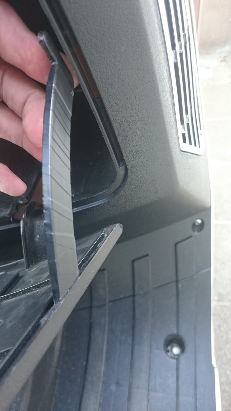

Valheru hat geschrieben:Das Geräusch ist übrigens durch meine Maßnahme leider doch nicht verschwunden :(
Ich setze mich am Wochenende noch mal mit meiner Freundin daran. Die ist da sehr kreativ.
edit: ich habe die unteren gebogenen Führungen des Fachs im Verdacht, bzw deren Halterung innerhalb der Verkleidung
Die unteren Führungen waren es zwar nicht, aber wir haben das Geräusch erfolgreich eliminiert!
Dann wieder rein damit und Ruhe ist!
komplett umwickeln, der erste Versuch war nur direkt im Bereich des Handschuhfachs das hatte das Geräusch nicht vollständig beseitigt
Obere Führungen herausbiegen
Schere & Isolierband ( anderes Material war zu dick und das Fach ließ sich nicht mehr schliessen)
