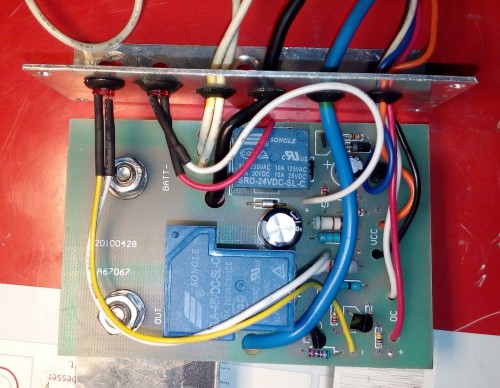

Kurze Info zu den Balancer, diese haben mehrer Stufen. Deshalb die mehreren LED. Die Abschaltschwellen sind für GBS Akkus nach deren Datenblätter gemacht. Wenn alle vier leuchten ist etwas falsch. In diesem Fall wurde zuviel Volt auf diese gegeben.....
Balancer der LiFePo04 Generation sind eine Eigenproduktion von uns und Firma Schneider. Matthias kennt diese sehr gut.
In der Zwischenzeit haben wir diese etwas verändert und den bekannten Stromverbrauch im Ruhezustand abgeschafft. Auch dies kennt Matthias sehr gut.
Lieferbar sind diese neuen in ca. 4 Wochen. Wobei die alten ohne Probleme funktionieren, man sollte nur den Roller alle 4 Wochen nachladen.
Die Zellen sind alle getestet und aus einem Umbau des Rollers von unserem Meister, der einen MASINI Sportivo S fährt. Reichweite vor Ausbau war über 50 km in unserem bergigen Gebiet. Nach dem Ausbau wurden diese von uns getestet und als Ersatzakku (Secondlife) verkauft. Reklamationen bis heute aus diesen 24 Zellen. Keine.
Was mit den Balancer nach einem Test mit mehr als 4 Volt ist, kann ich nicht sagen, dazu müßten wir diese prüfen.

Willst Du die Daisychain wieder aktivieren? Das ist doch die Schaltung davon.
