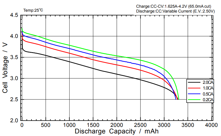

Schöne Grafik. Die 4,15 bis 4,2V wird nur bei Ladeende erreicht. Schon an der ersten Ampel sind es nur noch 3,8V, Egal ob man mit 2C oder 0,5C endlädt, die entnehmbate Energie bleibt in etwa gleich. Nur zum Entlade-Ende hin, sehe einen Anstieg des Innenwiderstands. Wenn es auf das letzte Viertel zugeht, sollte man nicht mehr als 1 C abrufen.
(Wo sieht Error die flache Entladungskennlinie?)
Wenn das BMS bei 2,8V abschaltet und bei 4,2V auch, dann tut es das was es soll. Und wie Dominik schon schrieb, wird bei einem Active Balancer nichts warm.

@Phil
Ganz so einfach ist es dann doch nicht.
Ich fürchte so groß wie du vermutest, werden die die Unterschiede im Innenwiderstand nicht sein.
Im o.a. Diagramm wird mit konstantem Strom mit einer regelbaren Last entladen.
Der Innenwiderstand der Zelle wird im Verhältnis kaum relevant sein.
In den Datenblättern angegebene Widerstandswerte werden zur Vergleichbarkeit mit einem genormten Prüfstrom gemessen.

Peter51 hat geschrieben: Di 4. Jul 2023, 13:30 zum Entlade-Ende hin, sehe einen Anstieg des Innenwiderstands.
:?: ist das nicht genau andersrum? also entladener Akku => gringer Innenwiederstand ??

Die Innenwiderstände werden ganz unten und ganz oben etwas größer.
