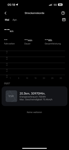

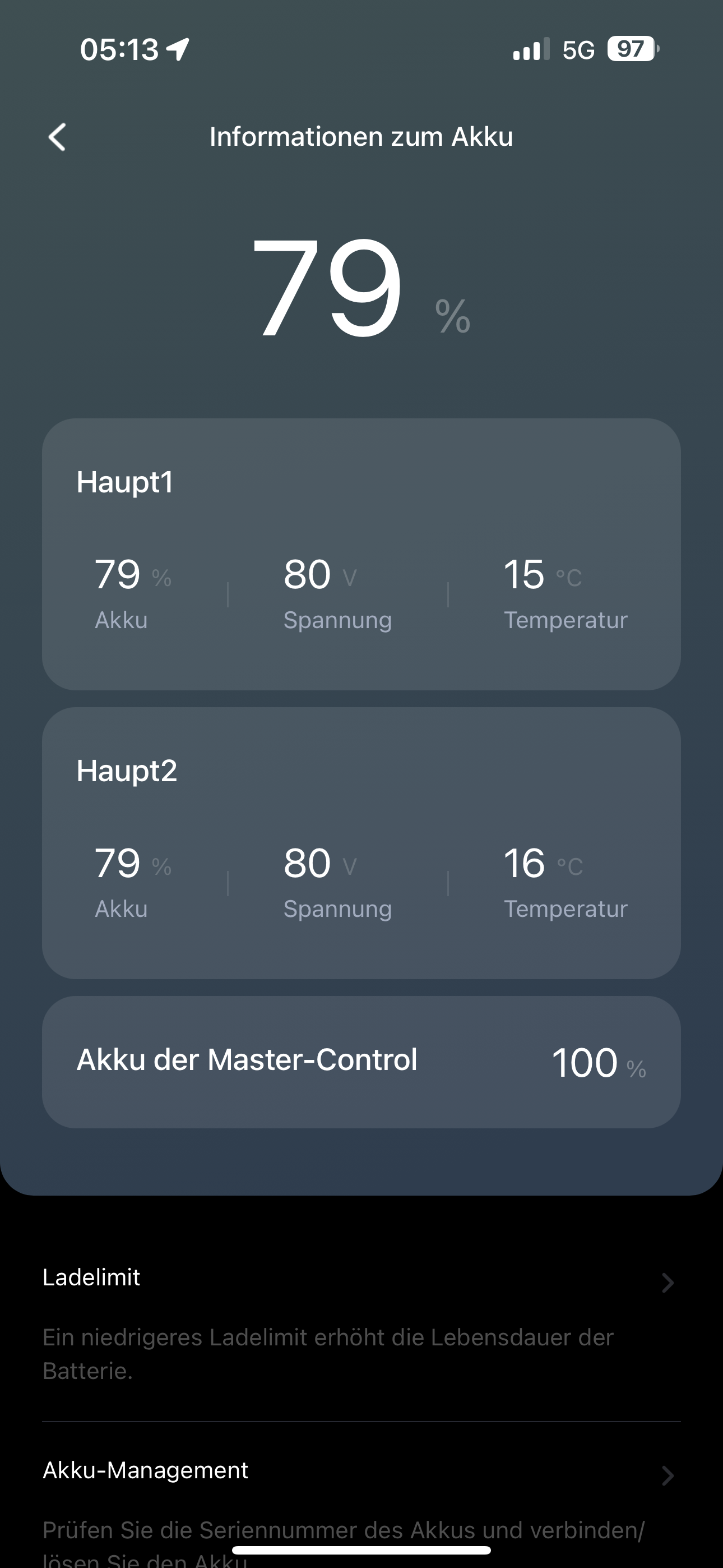

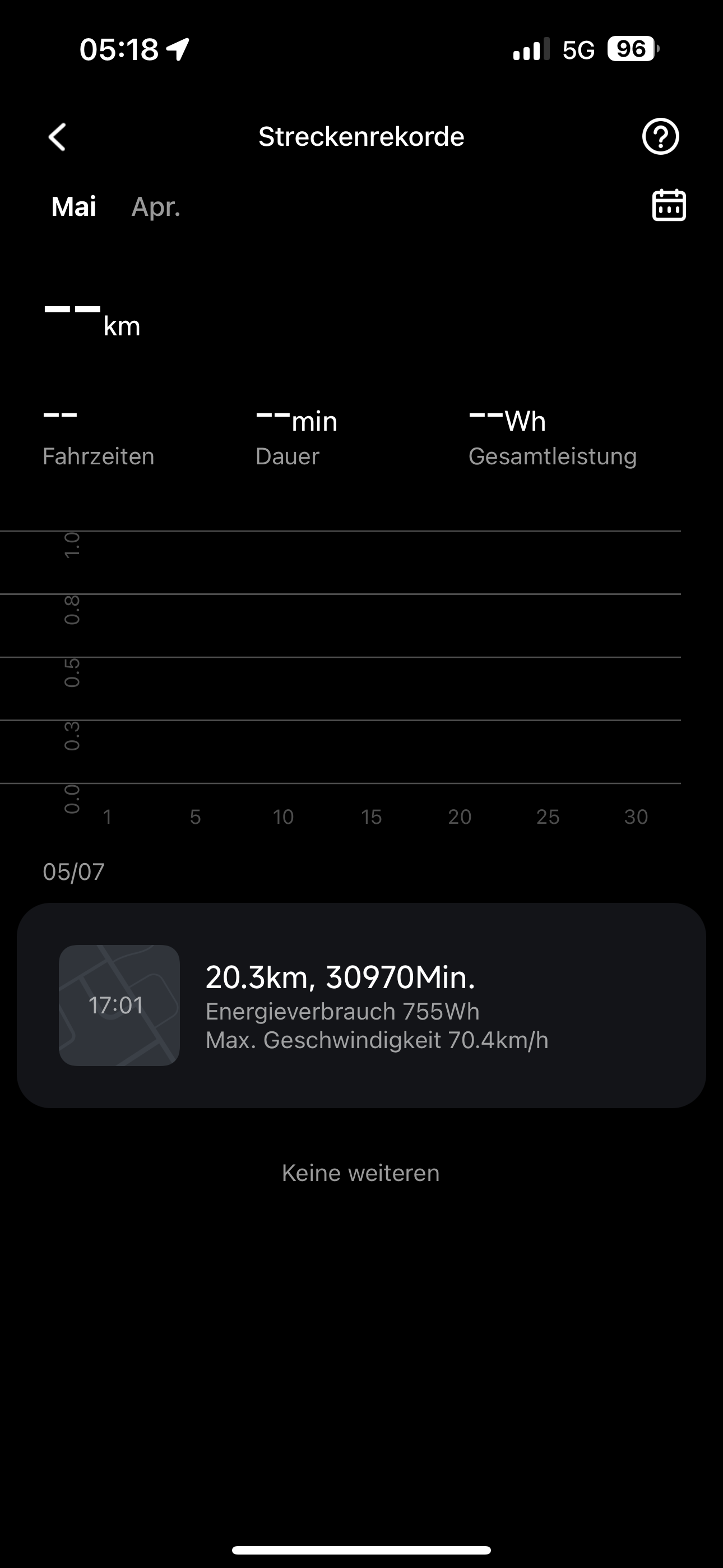

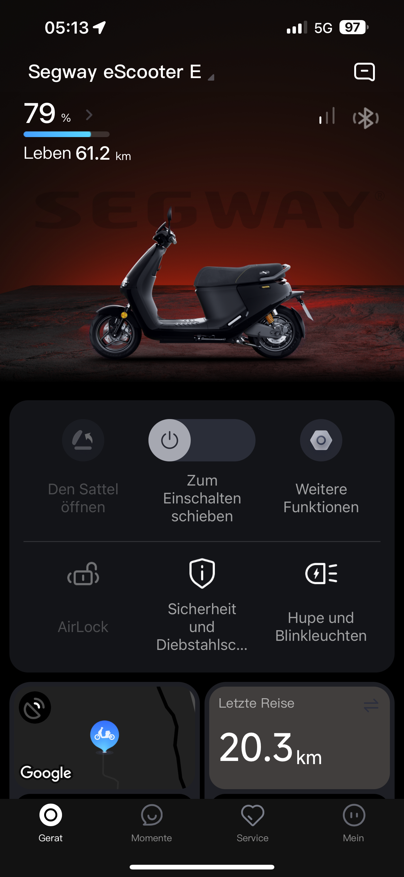

Hey zusammen!
Mein Roller hat aktuell und ich hoffe das bleibt auch so, wieder Internet.
Ich habe gestern nach dem Aufladen die Hauptakkus vom Rollet getrennt. Heute heute Morgen hatte der Roller dann eine Verbindung gehabt. Hab dann in schneller Reihenfolge die Akkus angeschlossen und MIT dem Schlüssel den Roller angeschaltet.
Uhrzeit ging instant nur noch 10 Min nach. Nach etwa 200-300 Meter Fahrt hat sie sich dann korrekt eingestellt.
Auf Arbeit angekommen, sofort nachgeschaut in der App und er ist weiterhin verbunden.
Auch die Akkus werden wieder korrekt angezeigt. Also alles so wie es soll, außer die letzte Fahrt von 20 Km mit über 30 tausend Minuten
Vielleicht kann ja mal jemand das gleiche machen und wenn das klappt, dann haben wir evtl. ein kleines Workaround.
Oder Segway hat es endlich hinbekommen.
