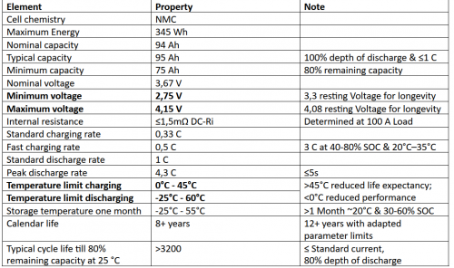

dominik hat geschrieben: Mi 17. Nov 2021, 21:41 Was haben die Zellen des I3 für einen Dauerentladestrom?
ich lese aus dem Datenblatt: 4,3 C
Mein Onboard-Lader hat 2000W, es kommen lt. BMS ca 17A an

Mit 1,5mOhm hast du bei 250A fast 0,4V Spannungsfall in der Zelle.
Mein Akku wiegt 72kg bei 100Ah und ich musdste den Radstand etwas verlängern. Die 5er Zellpacks haben um die 0,5mOhm. Hätte ich die Speicherzellen bekommen wären es bei ähnlichen Abmessungen und Gewicht150Ah gewesen.
