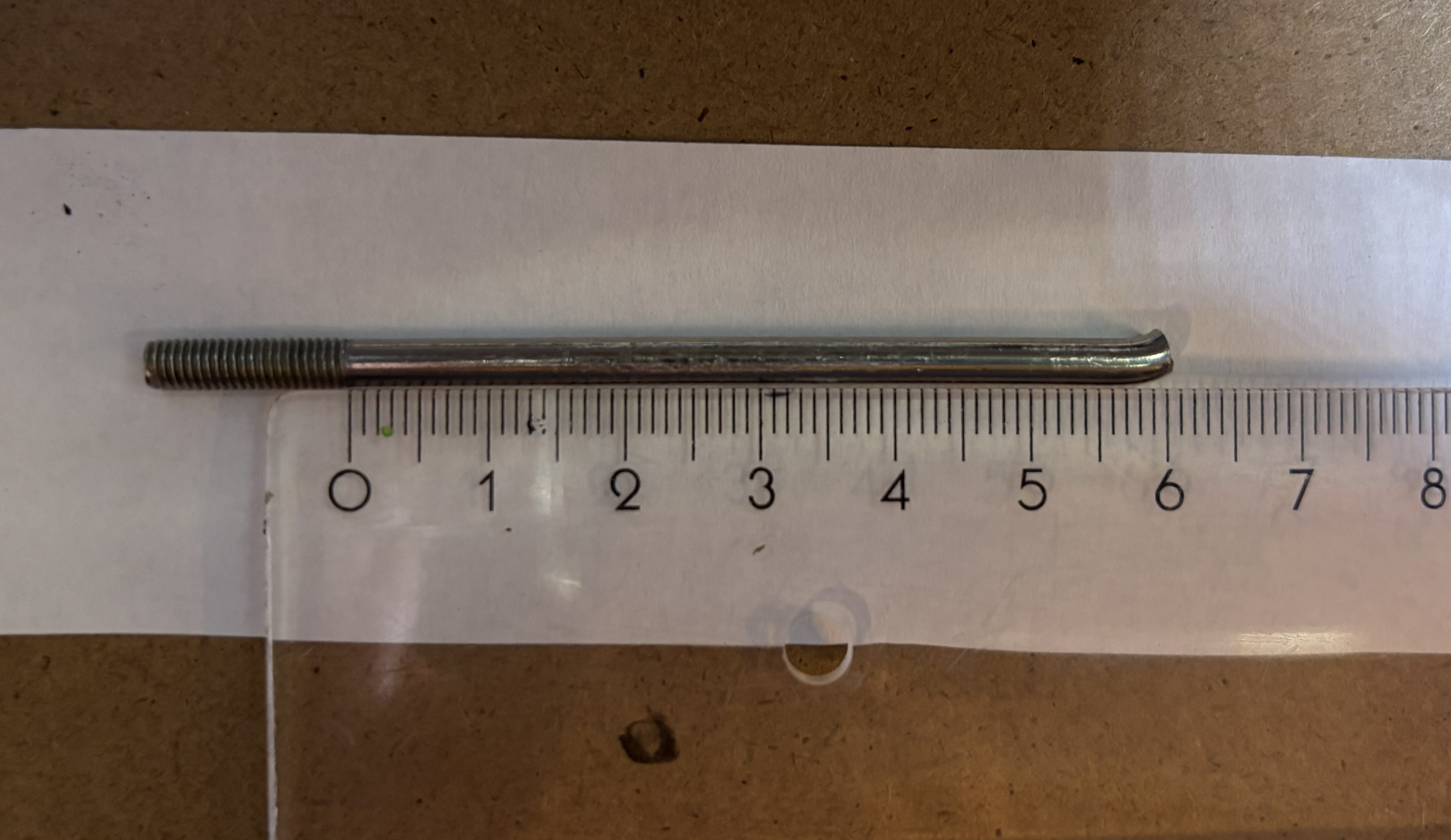

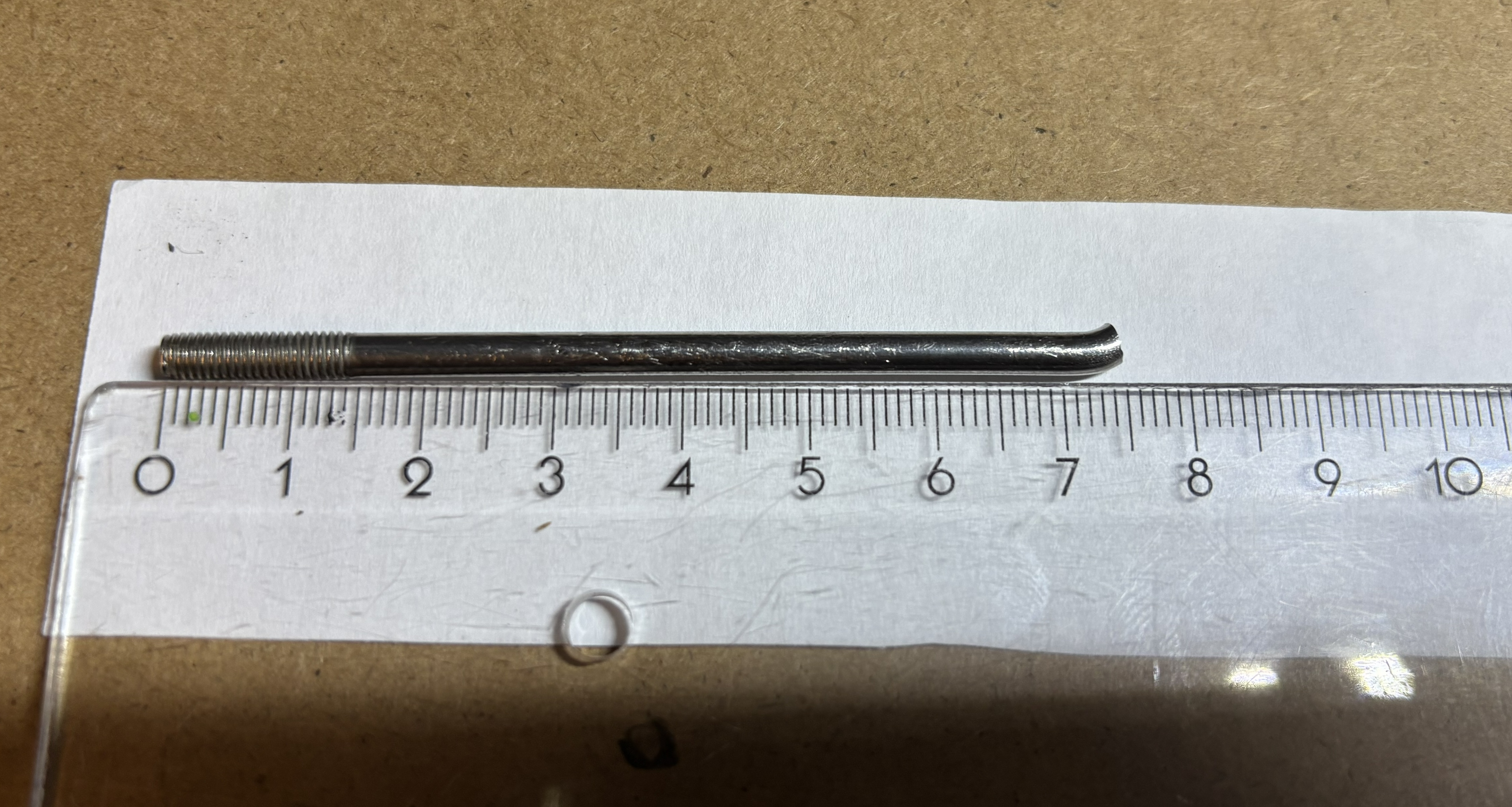

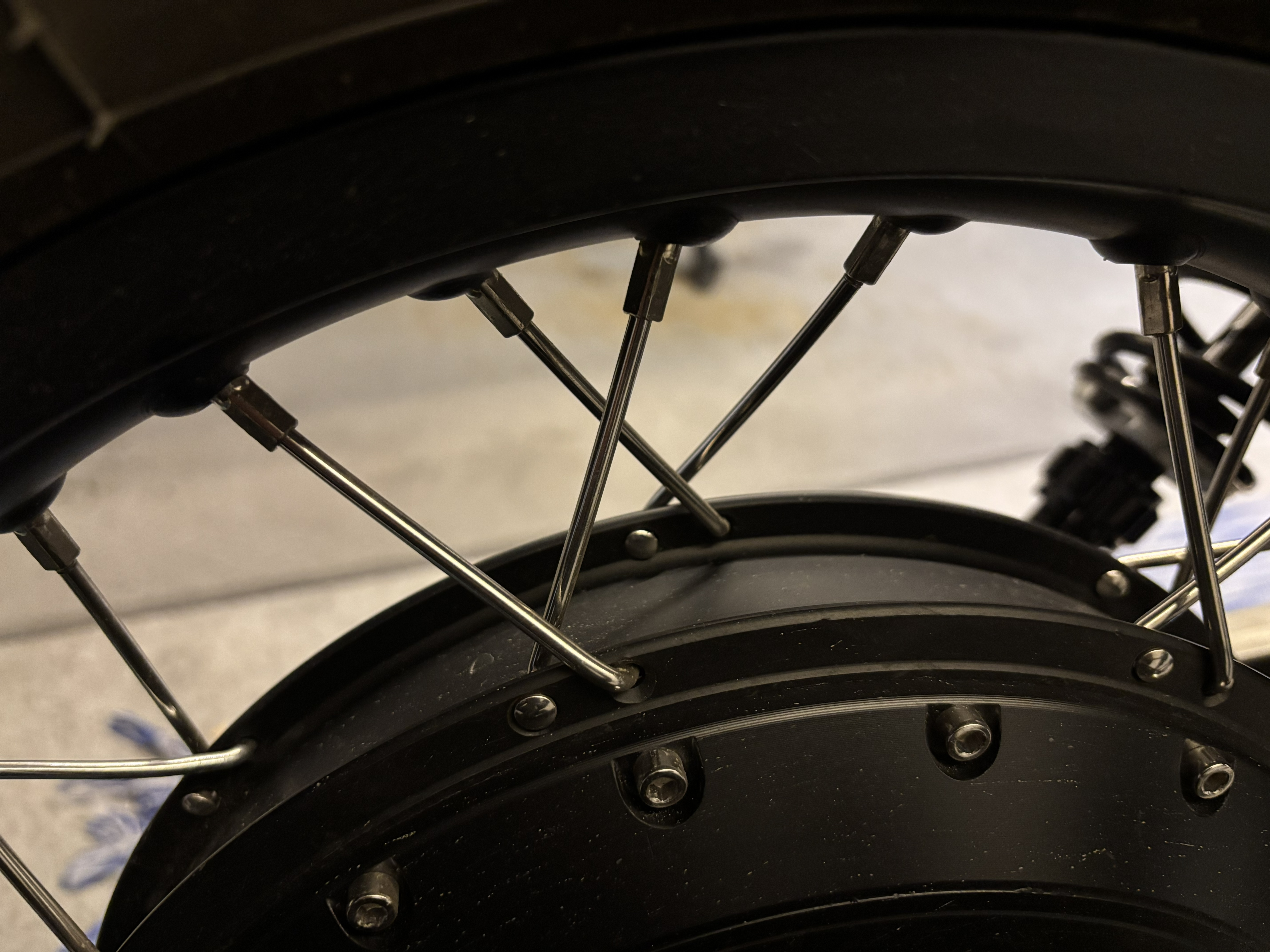

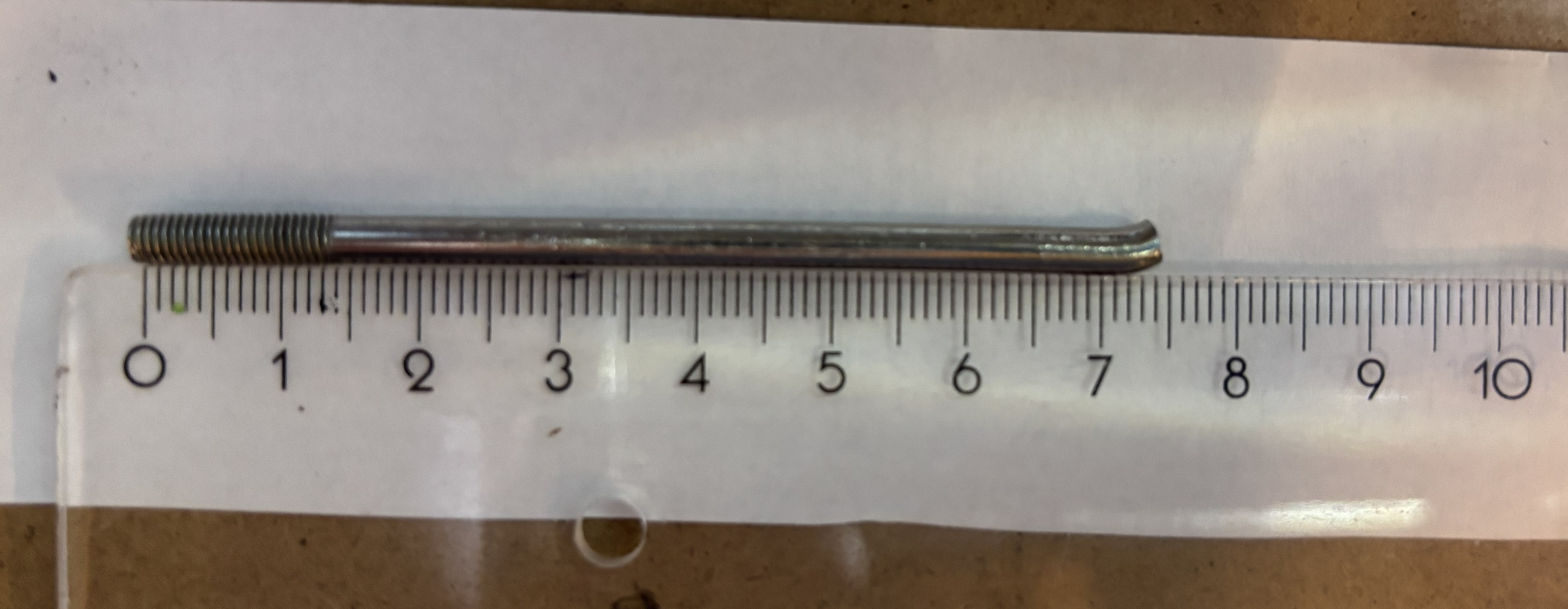

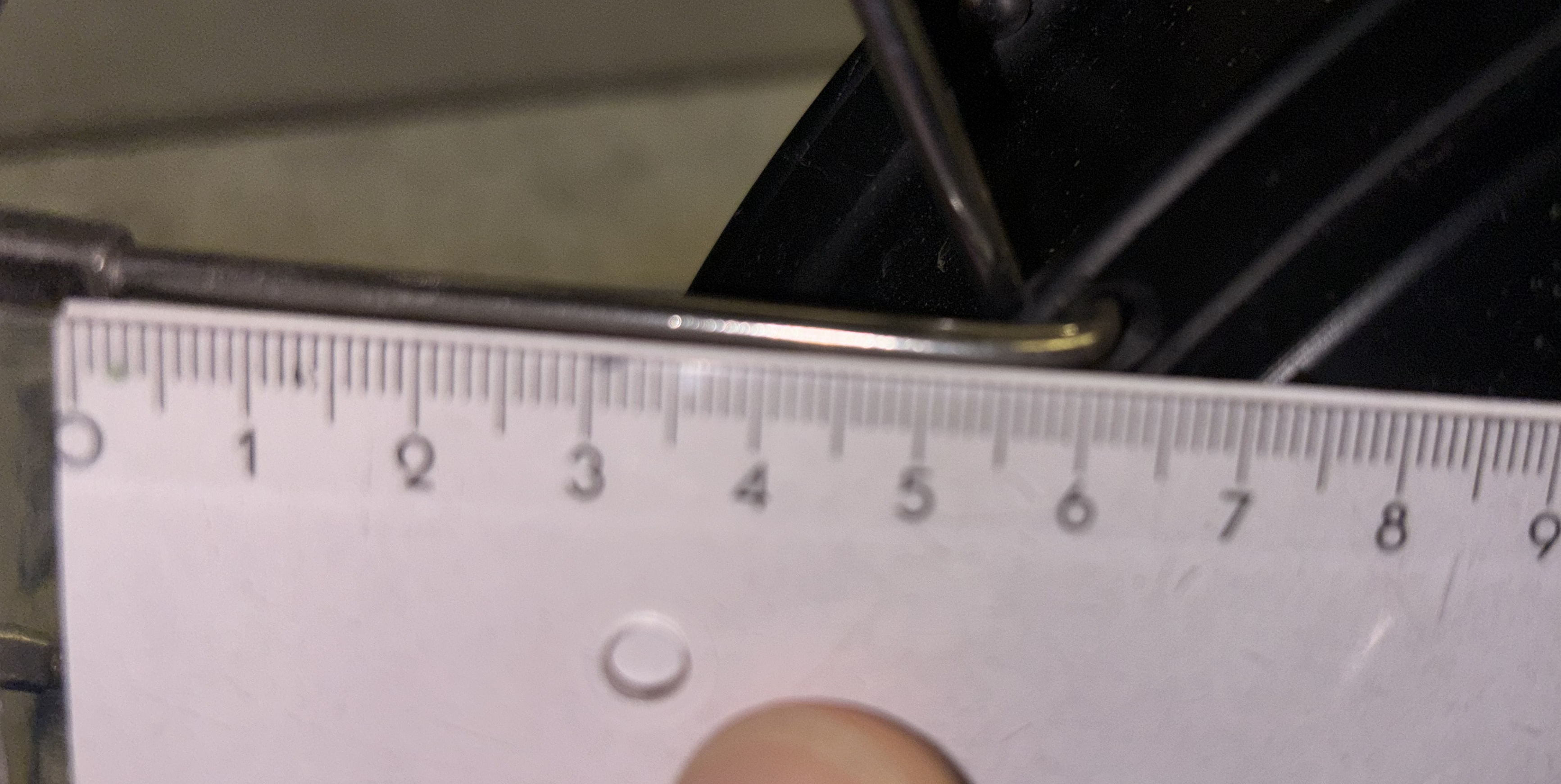

Habe mir grade auch ein paar vorige Posts bzgl Einspeichung über kreuz etc angesehen.
Meine Wildfire ist Fahrgestellmnummer 3 und ich habe gekreuzte Speichen. Ein paar Photos anbei.
Das sind dann die richtigen Speichen für meine Wildfire in der Sammelbestellung, oder?
