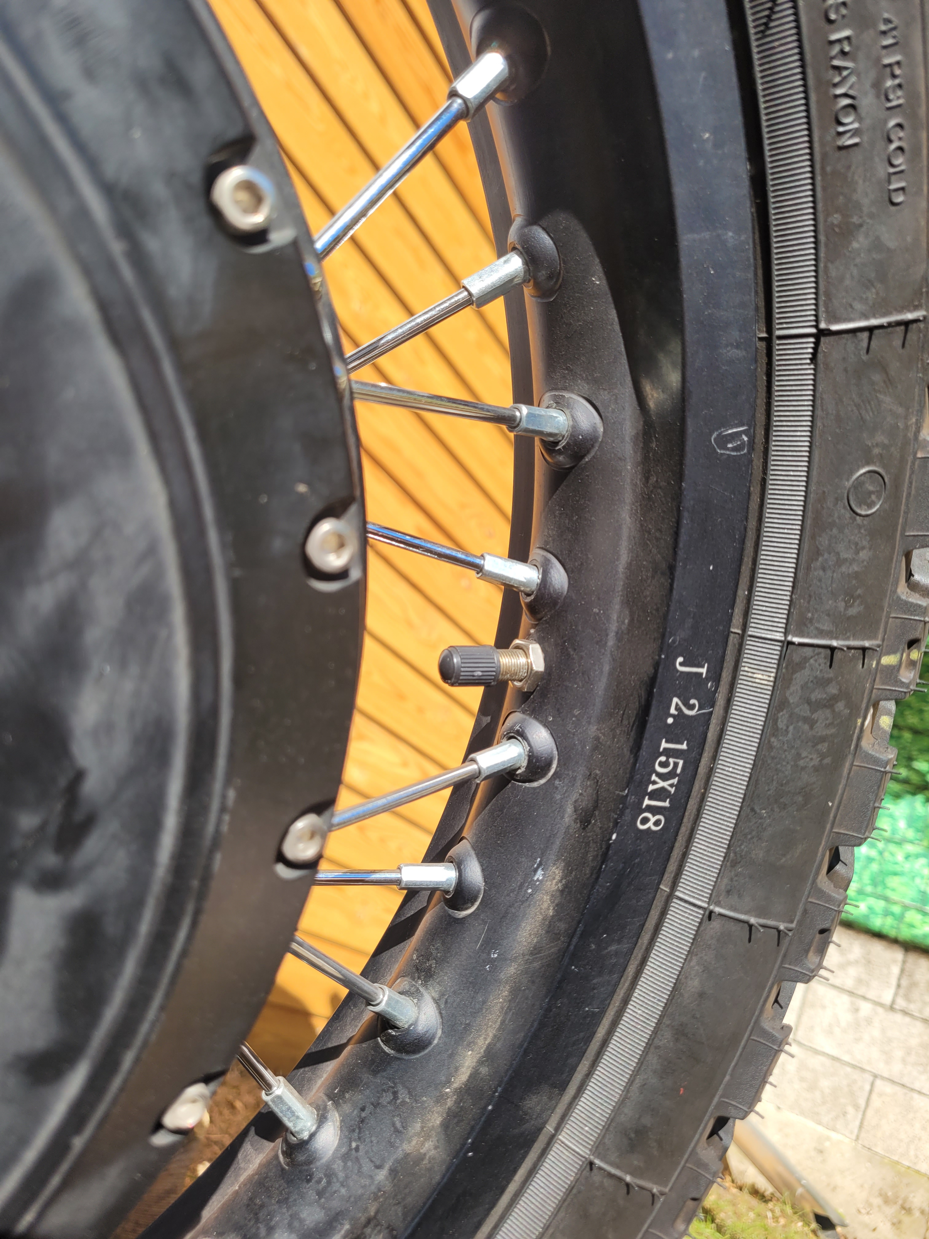

chnau hat geschrieben: Mi 23. Sep 2026, 09:55 Die Punzung der Felge, also der Winkel der Bohrungen für die Nippel, müssten/könnten aber gleich sein, und sind für die Einspeichung mit 65mm Speichen gedacht. Ich meine mal ein Foto mit gekreuzten Speichen gesehen zu haben, was etwas improvisiert aussah. mondial kann das vielleicht aufklären.
Ich poste später mal Fotos von meiner Felge, wenn deine von der Punzung her gleich aussieht kannst du von 74mm einfach gekreuzten Speichen zu 65mm wechseln und bist auch gerettet ;)
Ist ja mittlerweile schon geklärt, aber ich war gerade auf der Post nochmal übrige olle Chinaspeichen zur Rettung eines Riders verschicken, da hab ich nebenbei ein paar Fotos gemacht...
