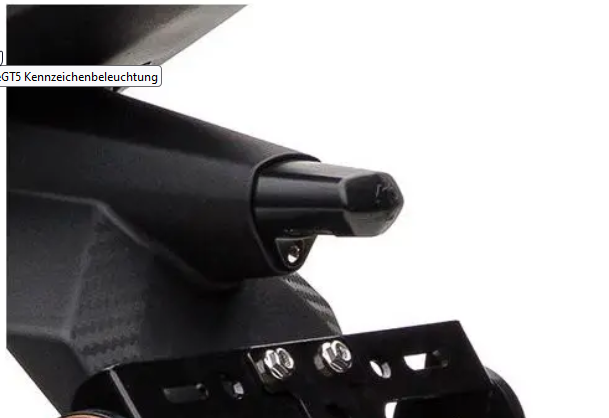

kann mir jemand einen Tipp geben wie man die Kennzeichen-Beleuchtung vom Nova eGT5 demontiert?
Nach dem Lösen der unteren Schrauben hängt sie oben noch sehr fest ... ich möchte aber nichts kaputt machen.
Wer kennt den Trick?
Danke
Dirk

Eventuell ist es ähnlich wie bei meinem Nova-Motors INOA SLI-5:
guewer hat geschrieben: Mo 27. Jun 2022, 01:23 Habe es mir heute mal angeschaut: Hinter dem Schutzblech an dem die Kennzeichenbeleuchtung angebracht ist, befinden sich 2 Schrauben, mit denen die Abdeckung der Kennzeichenbeleuchtung angeschraubt ist.
Es sind 4 Schrauben am Schutzblech vorhanden. Man muß aber nur die oberen beiden wegschrauben, damit man das Kennzeichenbeleuchtungsgehäuse abnehmen kann. Dafür benötigt man einen langen, nicht zu dicken Kreuzschlitzschraubenzieher.
Man muss also sehen, ob sich hinter (oder unter) dem Schutzblech Schrauben befinden, die man lösen muss. Dazu muss man vom Reifen aus, also in Fahrtrichtung von vorne, schräg hineinsehen.
